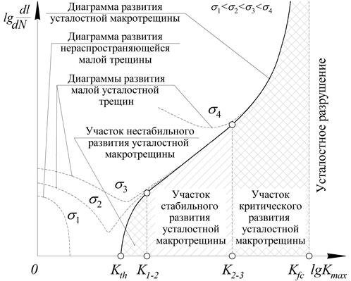

Уже поздно, крупные косяки уже вылезли.
Остались процессы усталостного разрушения, которые нелинейные.
  Вопрос решается элементарно .
Крепите вместо пропеллера  маховик с дисбалансом - ВИБРОСТЕНД .
Показанная диаграмма никак не вяжется с косяками мотораммы.На ее примере можно рассматривать развитие трещин лонжерона,стойки шасси(внутренние трещины).
А у фермы обычное смятие в зоне приложения нагрузки. Необходимо исключить смятие,распределить нагрузку

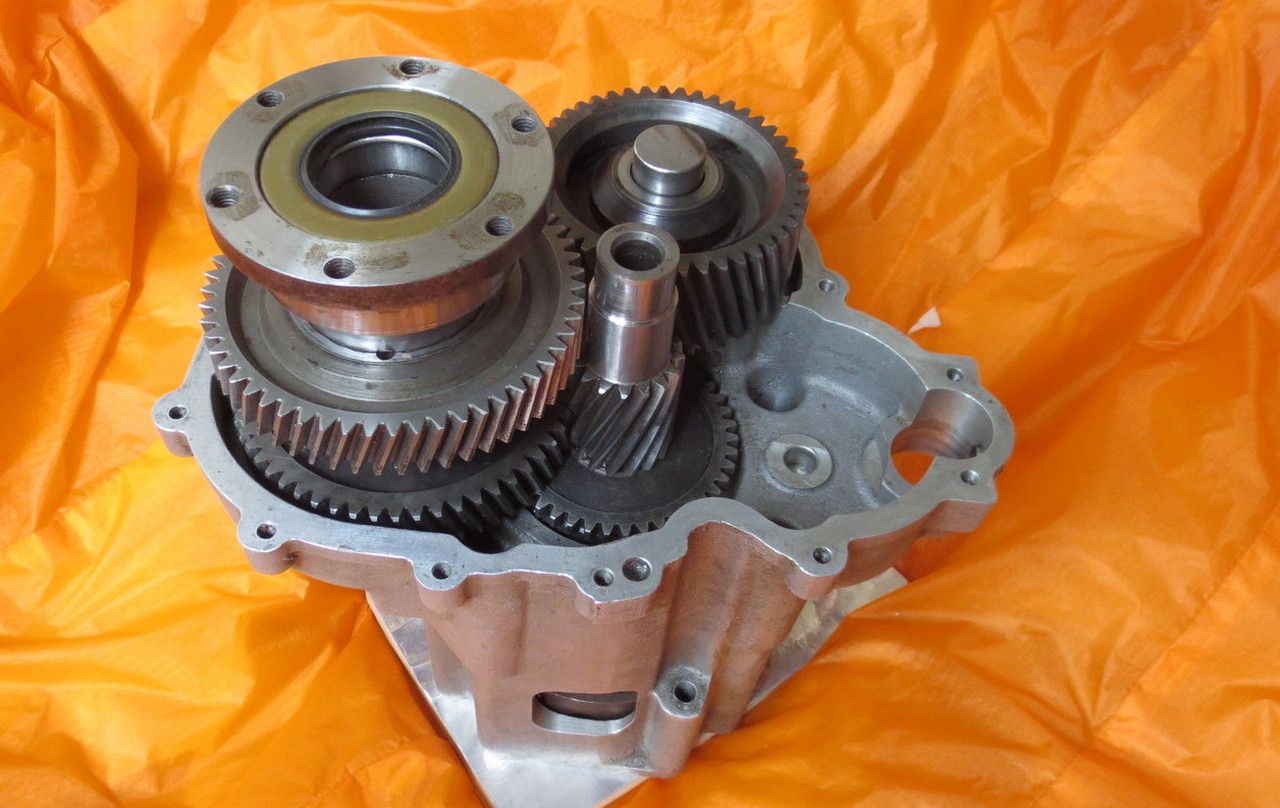

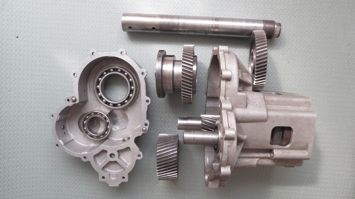

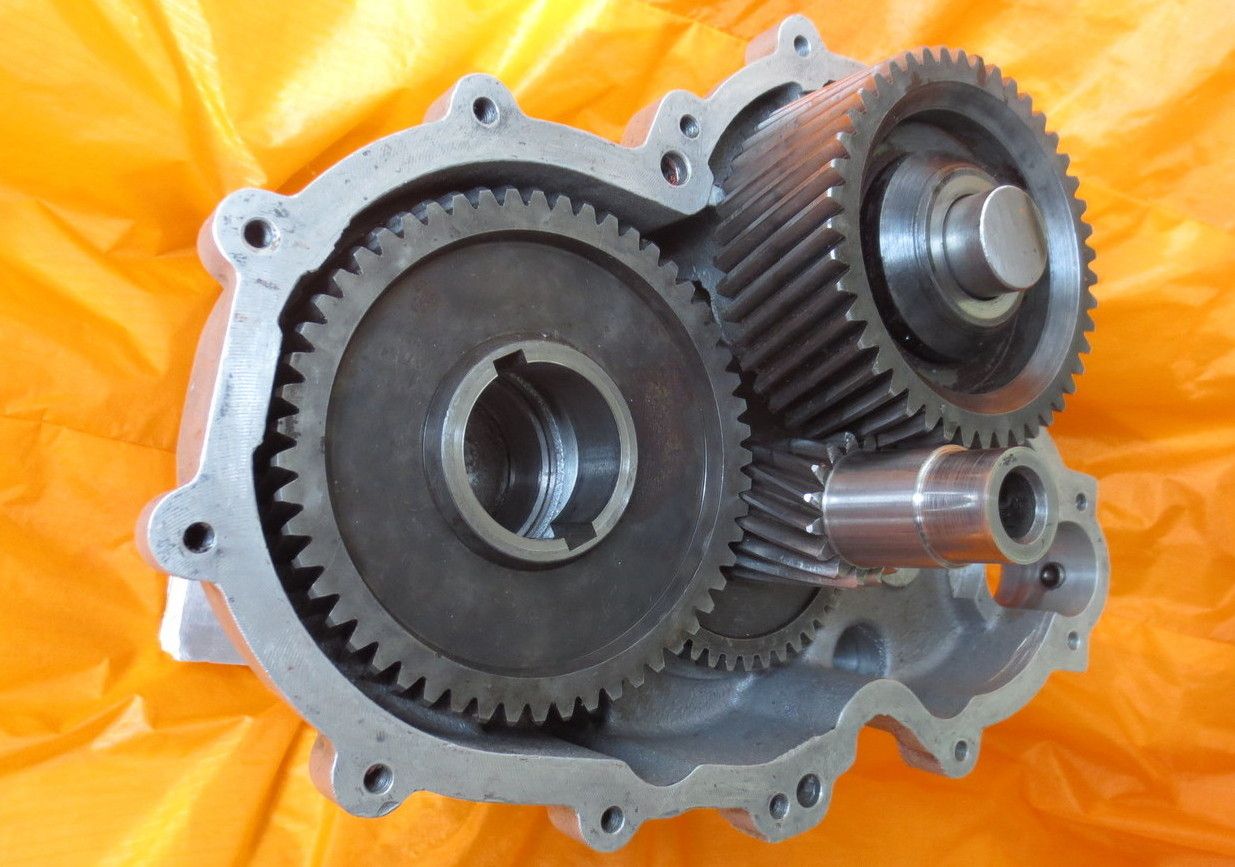

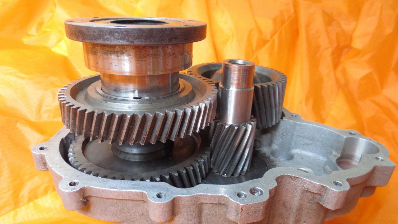

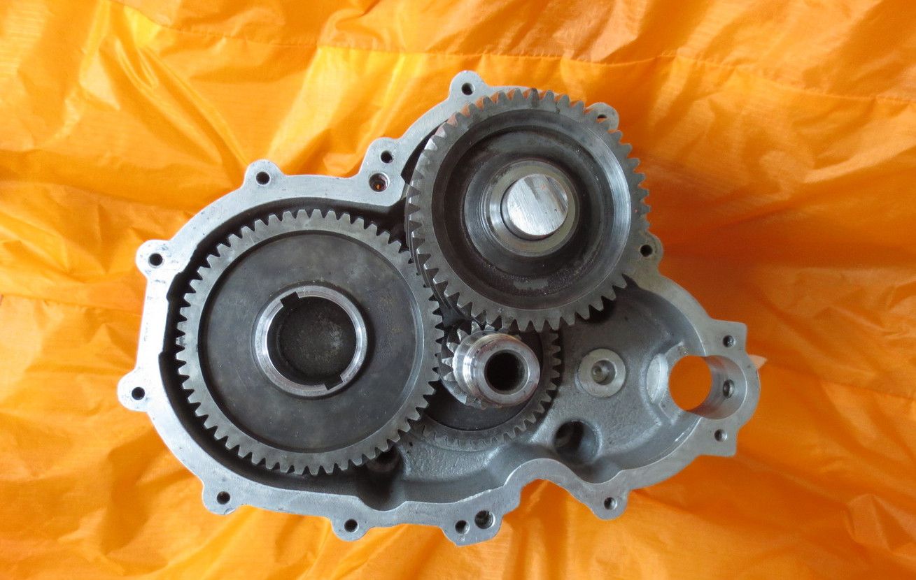

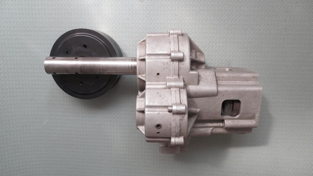

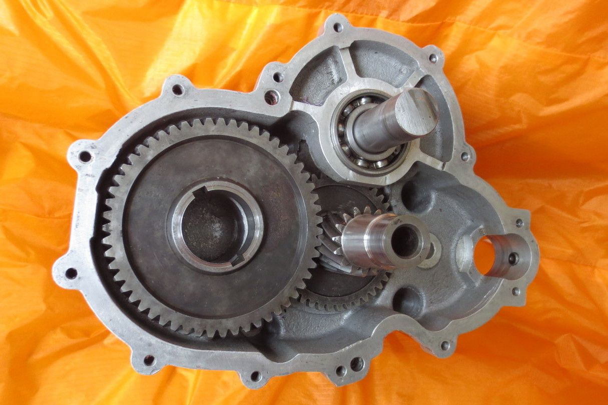

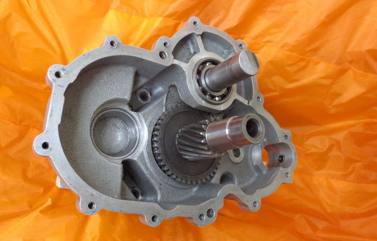

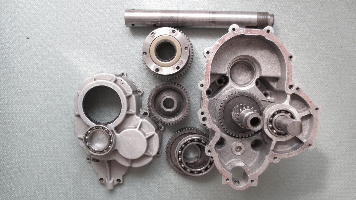

    СООСНИК   или   Coax-P
Фотографий  этого механизма  в разборе  практически нет-ту .
Австрийцы  не выставляют - держат в секрете вероятно ?
Восполняем  этот информационный  пробел .

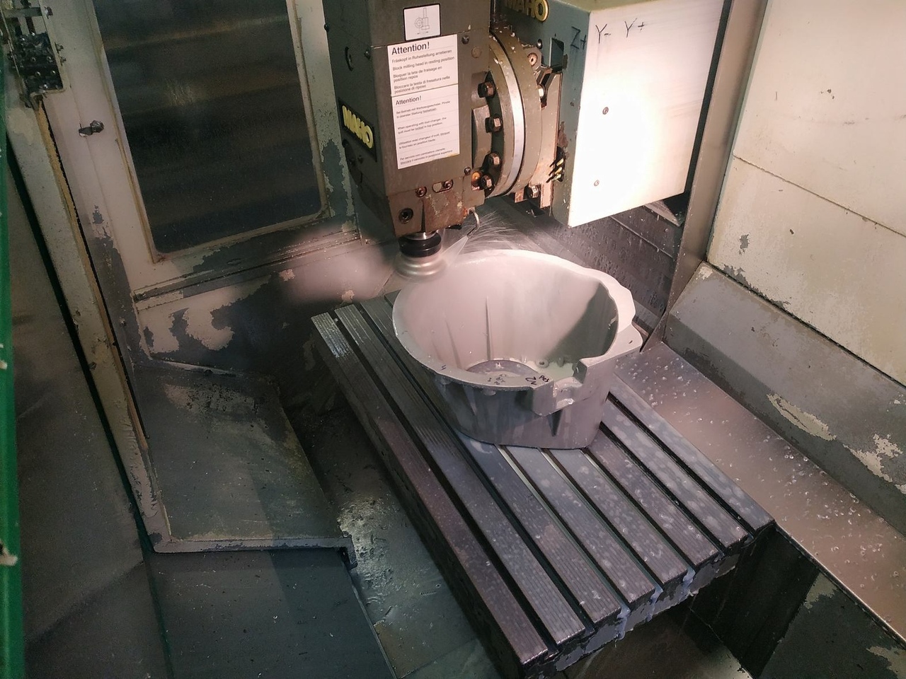

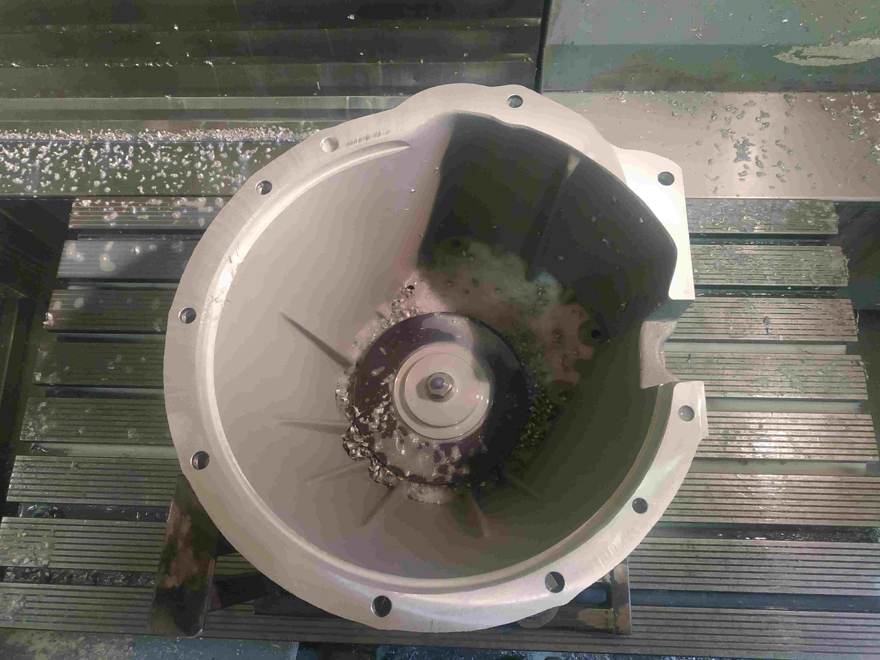

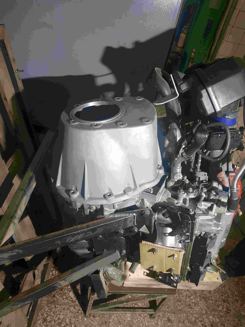

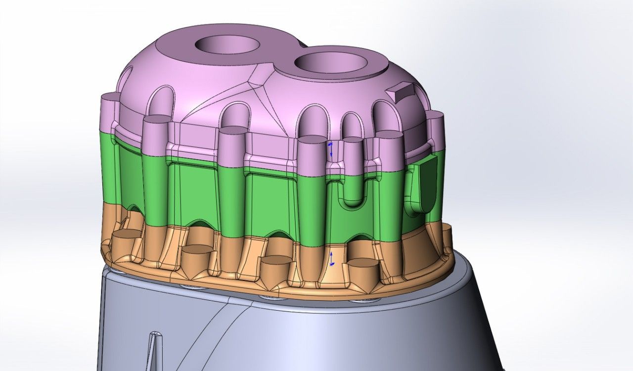

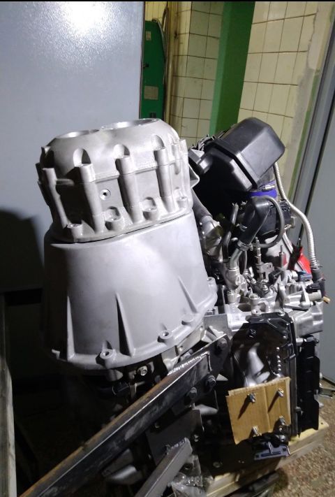

Добрый день, форумчане.
Сейчас заканчиваем работы по новому редуктору type «C2». Немного позже сможем выложить видео его обработки на ЧПУ.
Пока же выложу фото обработки плиты для Honda J35 на различных этапах расточки.
Honda J35 Характеристики:
Мощность двигателя, л.с./об.мин 310/6500
Ещё больше фотографий можно найти на нашем гугл диске (качество фото выше):
https://drive.google.com/open?id=16iVYBnVjtSYztgbKEoC_vOtEWL_eyOgn
Картинки   HONDA J 35

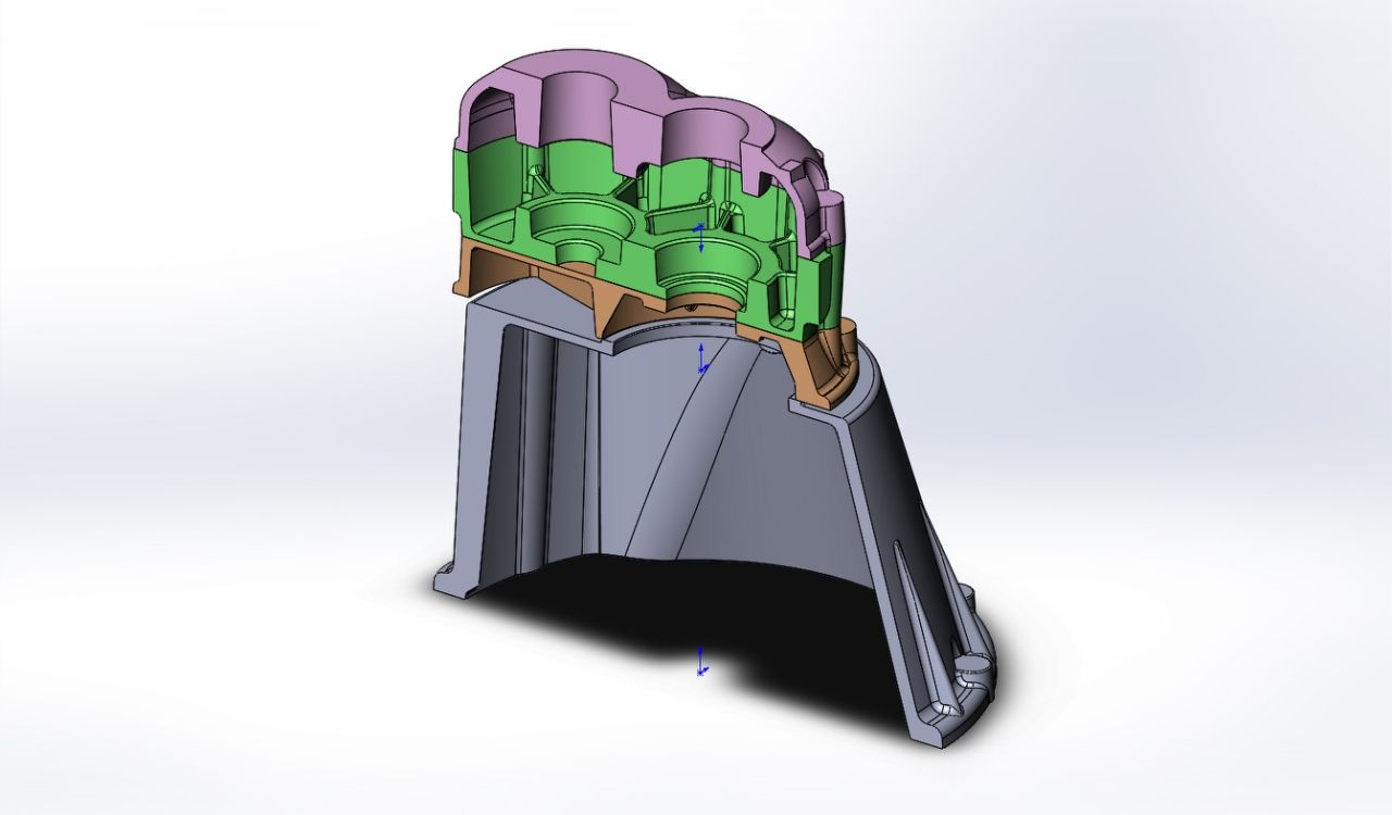

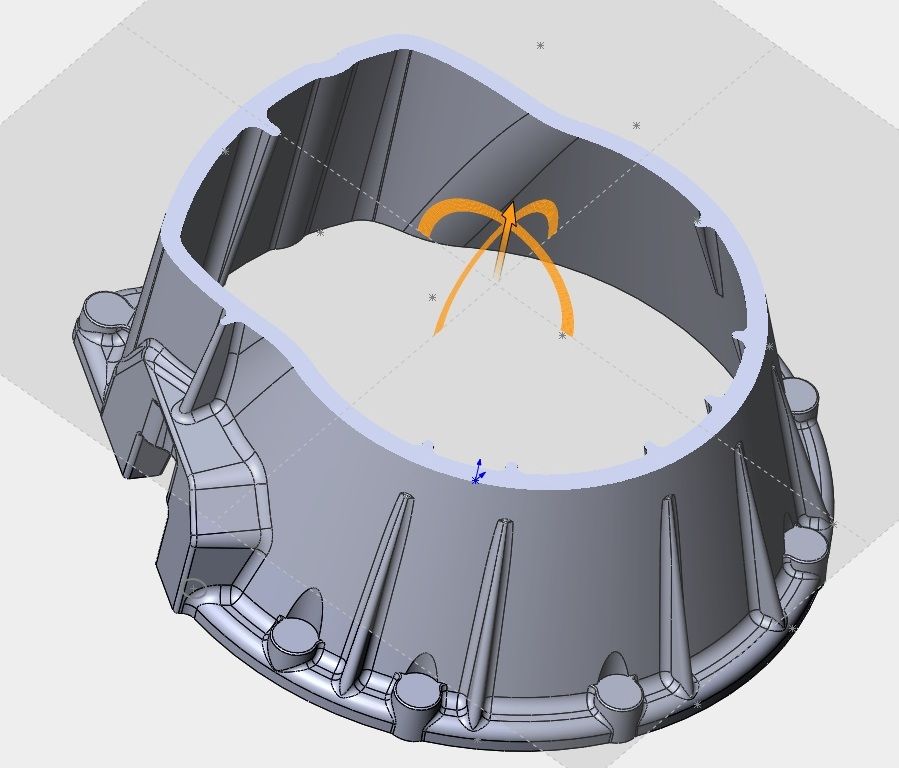

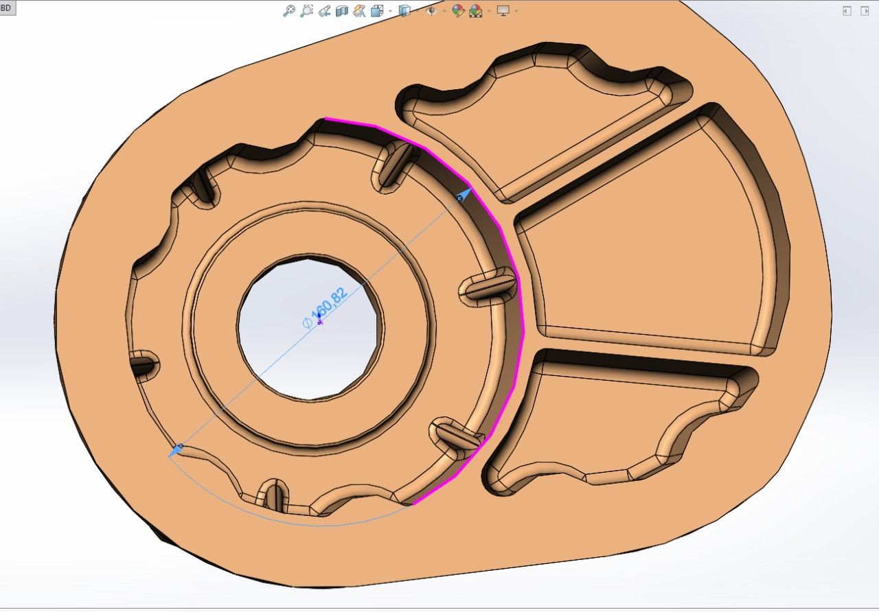

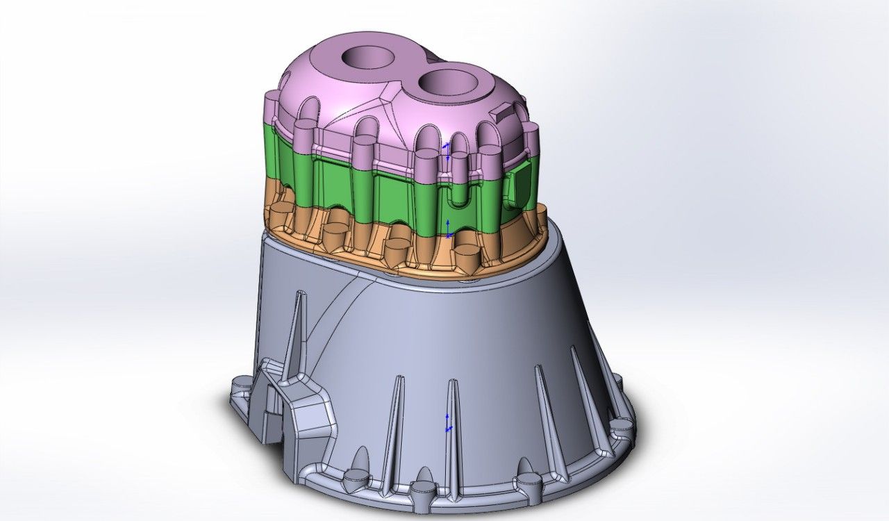

MZ.я знаю,что у тебя есть красивые картинки,но в следующий раз по пальцам линейкой получишь
Так эт  у меня комп Аллес капут
вот я его  оживил и подкинул цветных картинок
Штоб  Всё КРАСИВО было -  в цвете и в разрезах .
diamonf сказал(а):

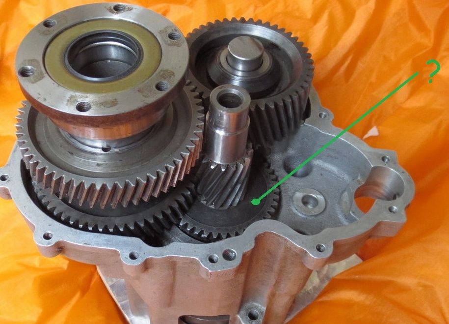

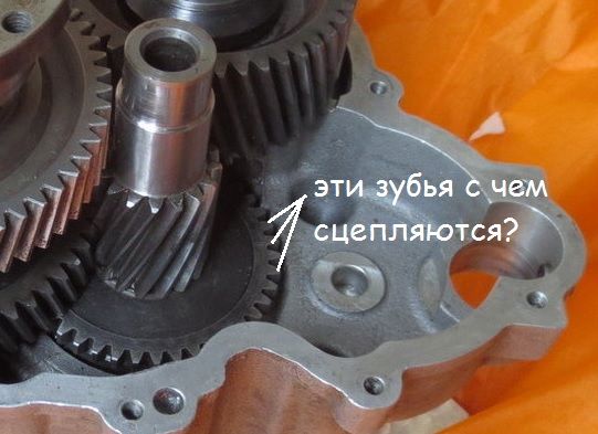

для чего это зубчатое колесо?
Именно оно (на ведущем валу) - находится в зацеплении с шестернёй промежуточного вала. Передаёт момент на реактивную часть ведомого вала соостника.
чтобы оно находилось с чем-нибудь в зацеплении совсем не видно
вот то, что шестерня над ним вращает колесо на ведомом валу и колесо на промежуточном валу это видно...
    36,4 КБ · Просмотры: 234
Фото не корректно передают пропорции и плоскости, при детальном осмотре всех, осталась версия: шестерёнка используется для подачи масла на верхний опорный подшипник.

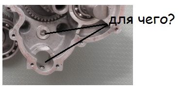

да фик ево знаить...
возможно Ваше предыдущее предположение о предварительной раскрутке рядом с разгадкой, но только наоборот не подвод мощности, а отбор
