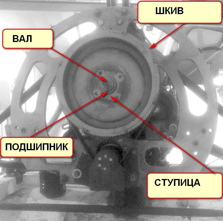

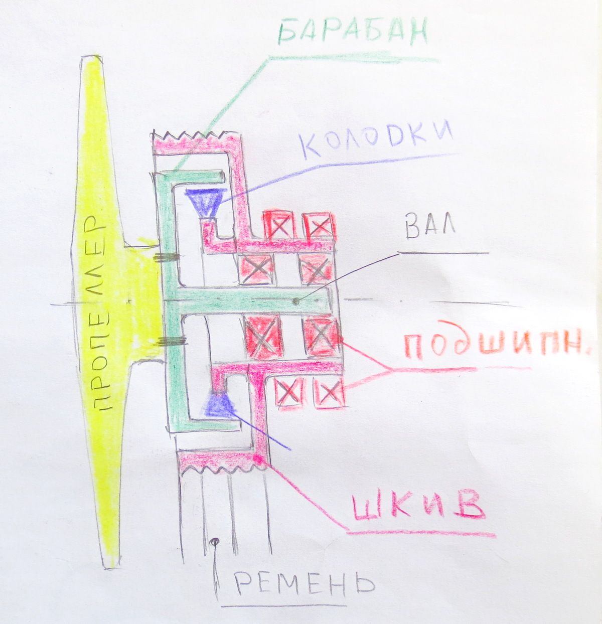

Принцип на картинке - колодки от барабанов авто центробежная сила прижимает к барабану .
Я на Christy Hovercraf был прямо перед карантином.Этот самострел был у них в начале пути.
За пять лет поставил им более 100редукторов.Сейчас они переориентируются на иные рынки.
В планах нет того ,что на фото.

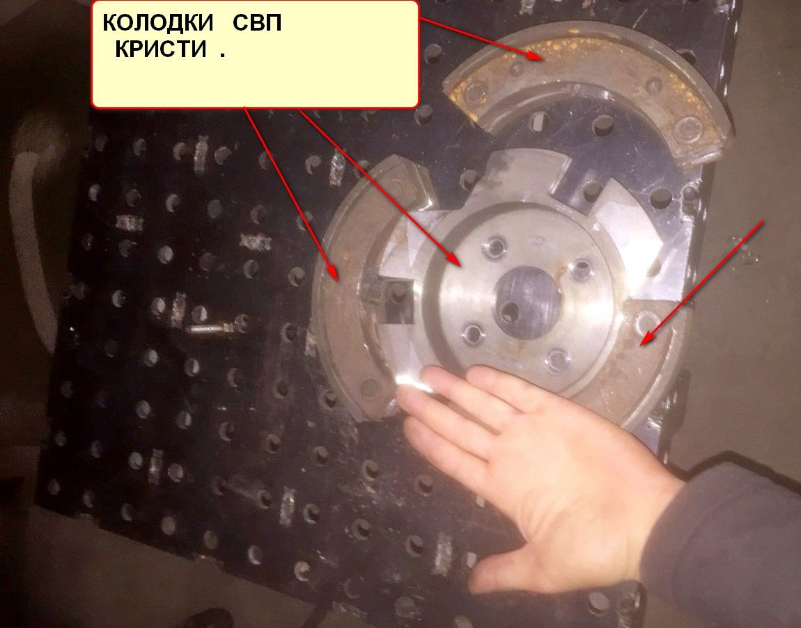

Как выяснилось, не смотря на кажущуюся простоту, колодки и барабан от авто не лучший вариант для ЦФМ.
Он даже если и алюминиевый, но с толстой чугунной вставкой, поэтому получается тяжелее стального. Колодки почти по 180 градусов, дают сильное влияние передаваемого момента на силу прижатия.
Вкидывают две колодки от авто и никто не париться - всё работает .
Кристи в муфту три колодки вкидывали .

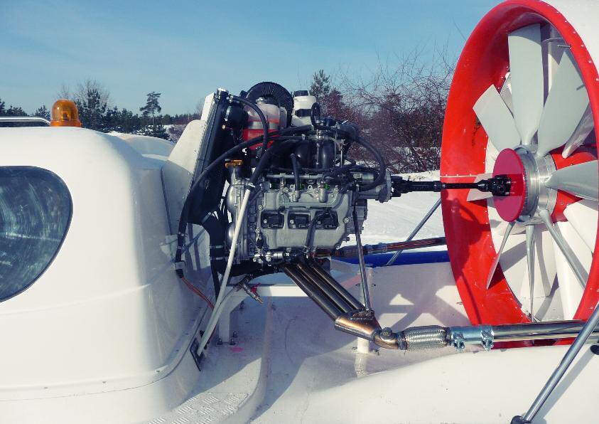

Это не Кристи, это Славир. Можно брать за образец для совмещенных СВП, но под большой винт не пойдет.
Большой ВИНТ - эт определение ни о чём .
Момент инерции у этих алюминь лопаток + ступица такой , что не каждый большой винт угонится .
У большого винта, приведенный момент инерции будет СУЩЕСТВЕННО меньше, поскольку под большой винт нужно больше ПЧ редуктора.
Также, у большого винта больше момент, и меньше частота вращения. Поэтому ЦФМ в ступице большого винта выглядит противоестественно.
