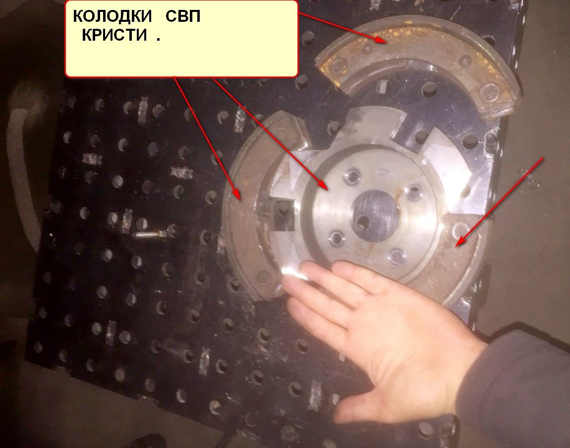

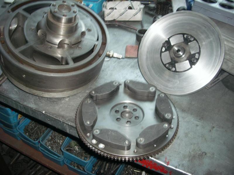

Принцип на картинке - колодки от барабанов авто центробежная сила прижимает к барабан
Использовали мыподобную в трансмиссии буксировочной лебедки 30 лет назад. Надежность-никакая, пружины, стягивавшие колодки постоянно лопались (видимо от вибрации).
Пружины над ставить чтоб они работали на сжатие .
В этих муфтах пружин НЕТ-ТУ их удалили вероятно однажды и поняли , что И без пружин тож всё работает .
И не просто работает , а работает надёжно как ЛОМ .
Тож , когда не нашёл пружин - не оценил всю гениальность этого решения .
Есть и более доработанные варианты принципа этой модели .
Только не понятно, какая сила отводит колодки от барабана при холостых оборотах. Когда у нас лопалась пружина, сцепление переставало работать. И вы писали про автомобильные колодки кажись? А они на пружинах!
А есть множество муфт с пружинами которые не лопаются.
Возможно, пружины сжатия не лопаются или какие-то специальные пружины растяжения. У нас были от тормозов "Москвича".
Колодки вааще никакая сила не отводит - на холостых они просто слегонца трут по барабану .
Парадокс в том , что на холостых трение колодок по барабану не проворачивает пропеллер вааще .
в каких-то случаях
-долгое времья не мог найти эти фотки,а новых не делаю...
=конструкцию можно ещё упростить (подсказка Богдана)=вместо нескольких башмаков отлить или вырезать резиновое кольцо подобного сечения(толщину/вес подогнать под требуемые обороты)...
=два раза меньше болтов.
"в каких-то случаях будет самым подходящим "
-надо иметь ввиду,что ЦБМ на холостых или выключенном моторе позволяет свободно вращаться винту/дисковой тормоз !
