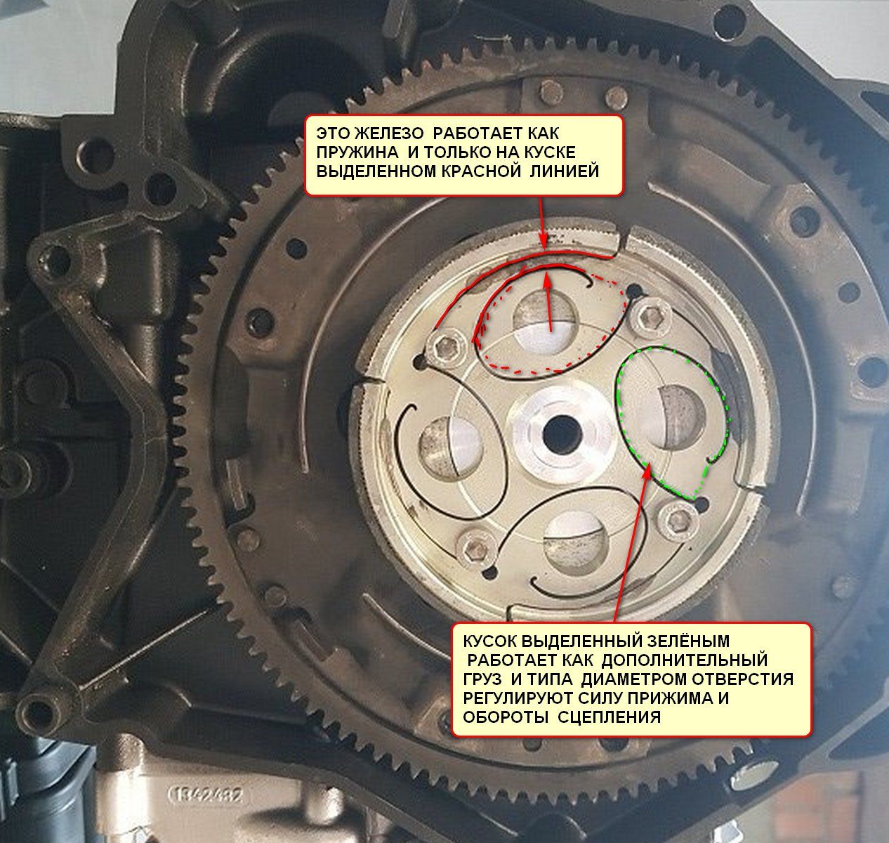

Если надо уменьшить силу прижима-с зеленого сектора убираем массу(увеличиваем внутреннее отверстие )или добавляем каким-то образом?
DeadDenne не совсем понятно? По картинке эта масса-зеленая не прицеплена к пружине-красная, а на пружине видна выборка материала, видно подбирали массу.
Всё прикреплено - смотрите на кусок муфты на котором нет-ту линий .

Для тех кто не понял почему такая муфта долго не проживет на просторах СНГ :
Муфта работает за счёт трения , А мощи у мотора 80-100 коней .
При трении это железо даж через колодки будет греться .
Нагрейте пружину для эксперимента газовой горелкой и проверьте до какой температуры она будет пружинить
и как она изменит способности пружинить после остывания .
Нагреть стакан и муфту до синего цвета такой мощой - нашим парням эт как два пальца Аб асфальт .
Как она греется не важно.
Выделите сектор этой муфты с колодкой и грузом(часть с отверстием) и покажите куда движутся эти части при вращении.
Если общая картина не позволяет понять смысл - дели её на более мелкие и понятные части , а потом из них собирай общую картину .

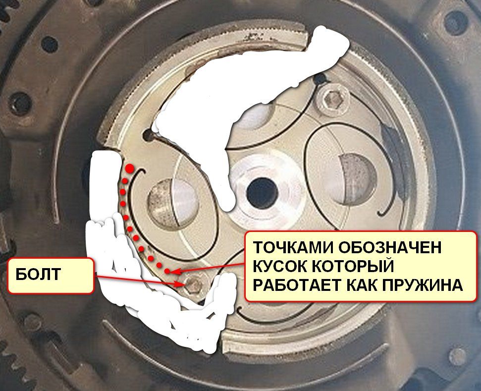

Болт в стороне от разрезанных частей.
Может начальник транспортного цеха расскажет как она работает? Как бы опыт есть.500часов наработки. Здесь вроде все проще выгоревшей цементации.
