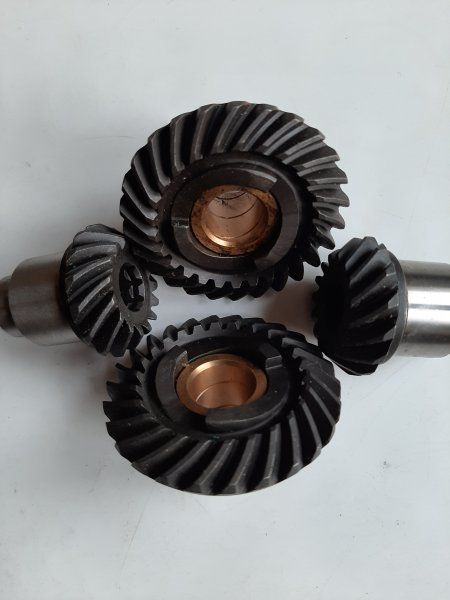

Необоснованный вывод. Чтобы сделать какие то выводы, нужно установить причину поломки зубьев.Муфта мало чем помогла .
Это верно.Необоснованный вывод. Чтобы сделать какие то выводы, нужно установить причину поломки зубьев.
