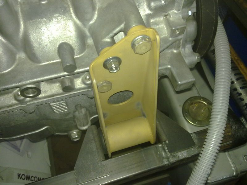

А как Вы обеспечивали соединение гофры с резиновым патрубком ?
Внешний диаметр гофры ~25мм она прикрасно входит в патрубки такого-же диаметра после чего патрубок обжимается хомутом, на фото выше видно. И проблем нет. Более того эта гофра очень легкая, что в нашей теме самое то. А спец фитинги применять не надо.

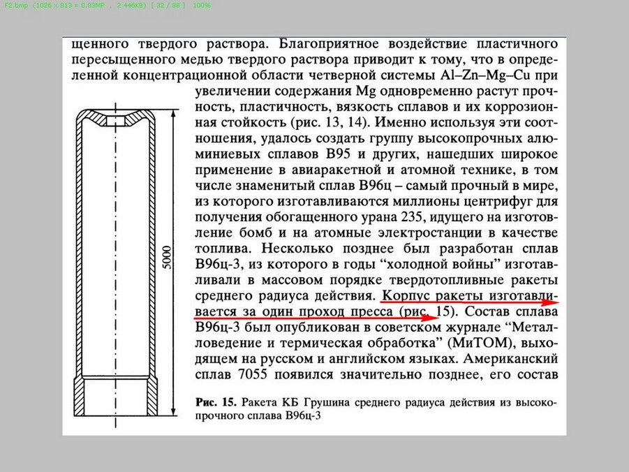

  Алюминий  в авиации , история  технологий советского ВПК  .   Технологии можно применить в гараже ,  всё просто .
http://www.scilib.narod.ru/avia.html
http://www.scilib.narod.ru/Avia/Fridlyander/contents.htm

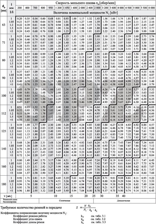

Здравствуйте подскажите какие обычно ремни используют на Буранах РМЗ-640? На вид похоже что прфиль O или Z 10..13мм, иногда даже используют 3 ремня. Но ведь они не расчитаны на такую мощность по справочникам или я ошибаюсь?
Кстати вот таблички нашёл может кому пригодится под профиля Z и A как самые распространённые.
    148 КБ · Просмотры: 272
    144,8 КБ · Просмотры: 232
Когда я летал на Бурьянах, то мы использовали пятиручьевые шкивы с ремнями типа "А„
Ну это уже с запасом а вот есть Бураны с 3-мя ремнями интересно работало ли?

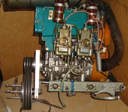

Для Химика:
Вот так выглядит крепление движка с другой стороны

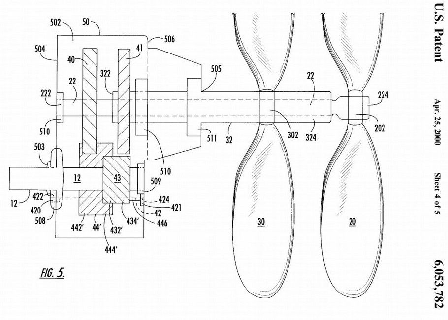

Соосные винты .
http://www.google.com/patents?id=r4wDAAAAEBAJ&pg=PA1&dq=US+Pat+6053782&hl=en#v=onepage&q=US%20Pat%206053782&f=false
http://www.google.com/patents?id=fwMRAAAAEBAJ&pg=PA1&dq=US+Pat+6053782&hl=en#v=onepage&q=US%20Pat%206053782&f=false
