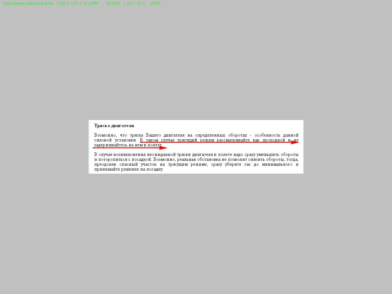

проходные обороты

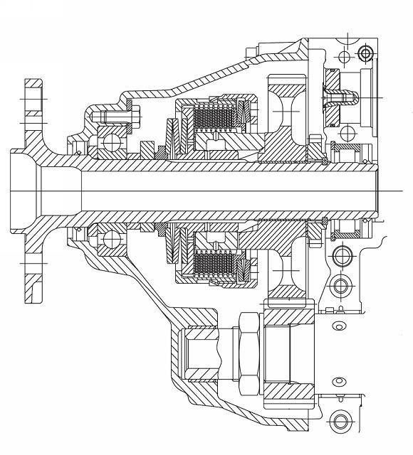

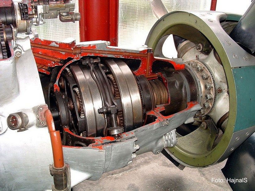

добрый день. появилась течь между редуктором и двигателем (рмз640-авиа).открутил гайки -редуктор легко отходит на 3-5 мм. дальше упирается. помогите объясните.
Планетарка
    142,4 КБ · Просмотры: 273
    Соосник

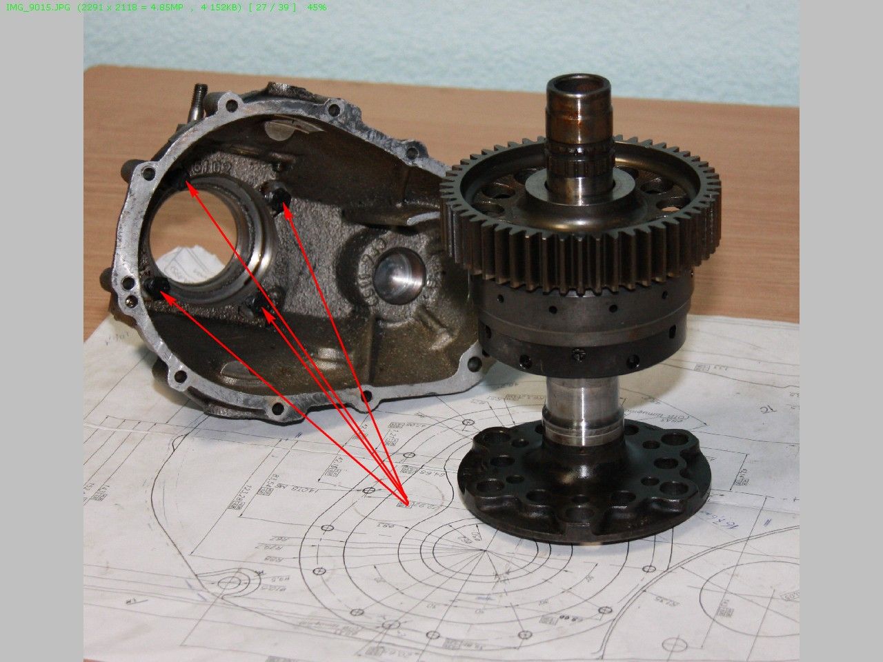

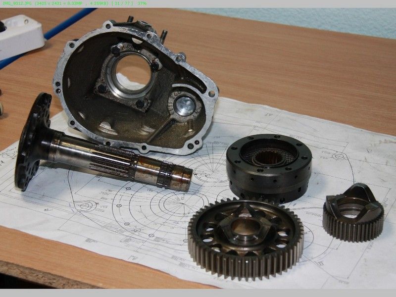

      Фиксируем подшипник по оси , внешнюю обойму - болтами ,винтами + шайбы HRC 40 .

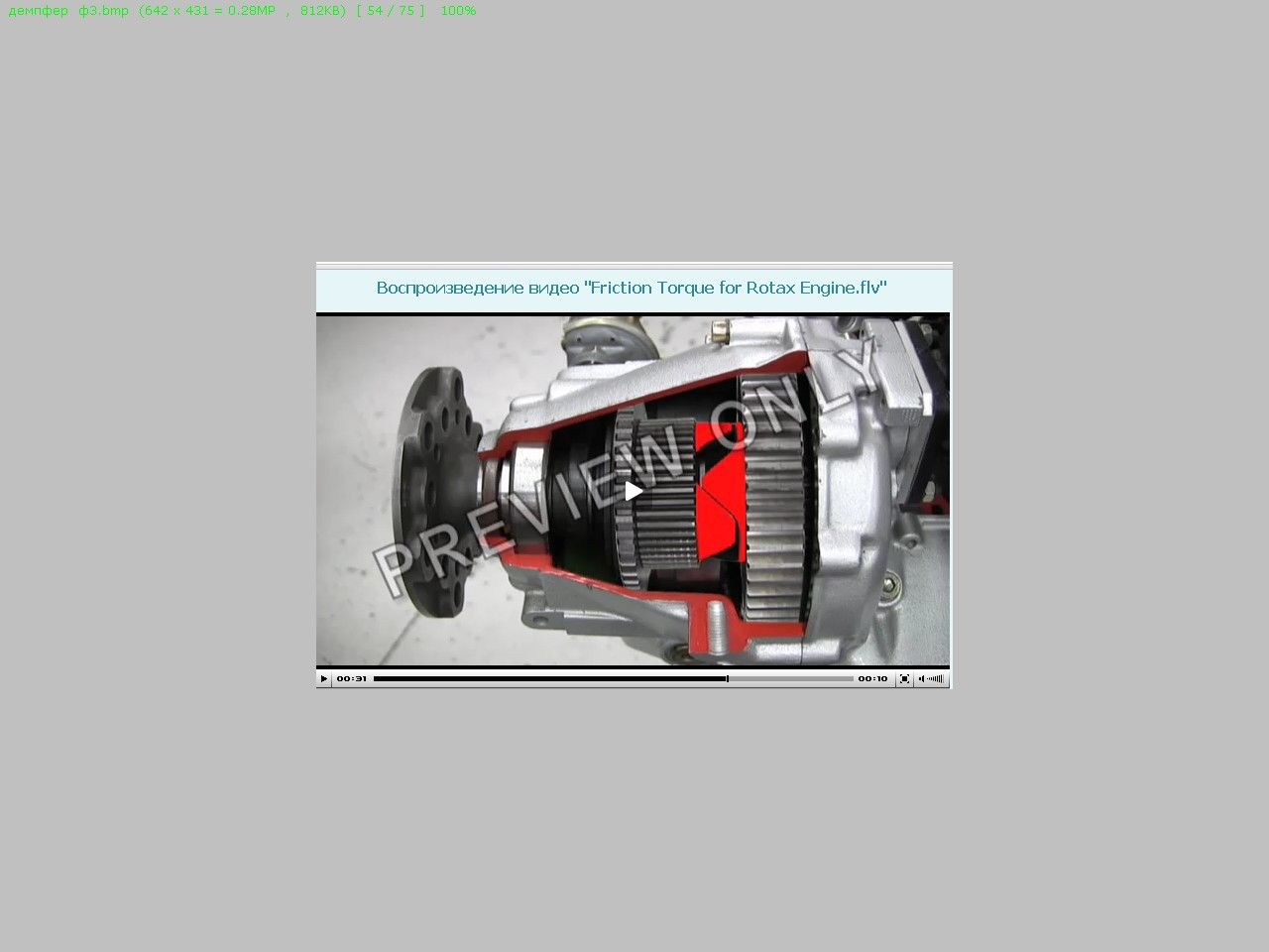

   Картинки  ROTAX
    159,5 КБ · Просмотры: 300
    63,2 КБ · Просмотры: 286
    70,1 КБ · Просмотры: 275

на крайней картинке редуктор 912 в разрезе

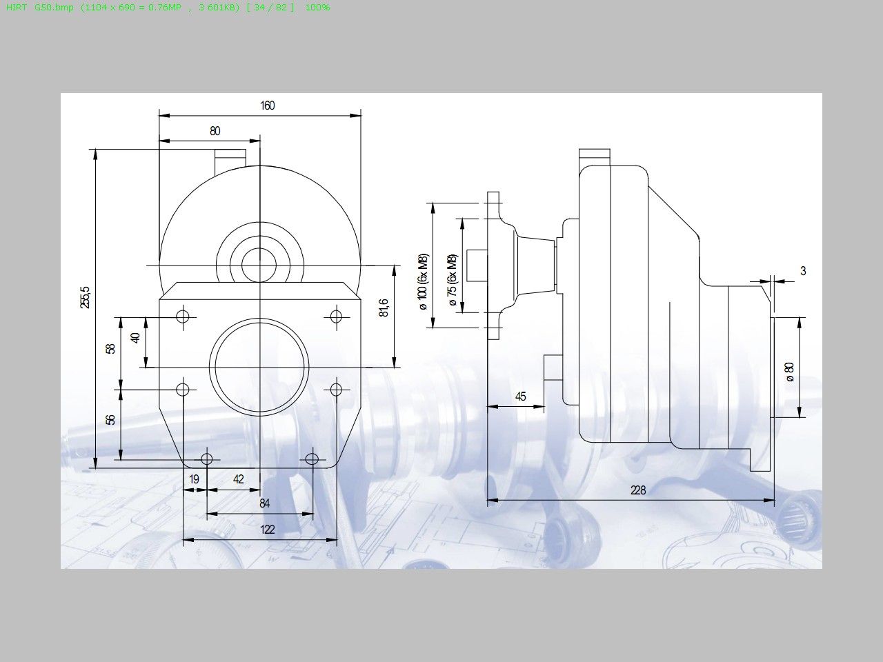

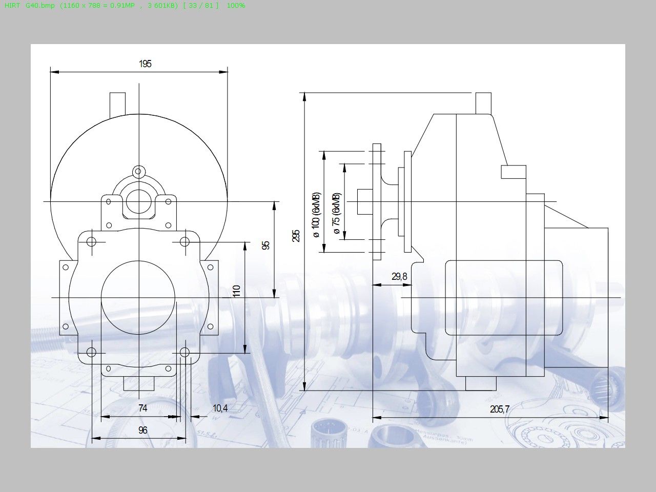

Габариты и межцентровое  HIRT G40 , G50 .
    95,7 КБ · Просмотры: 243
    83,4 КБ · Просмотры: 255
