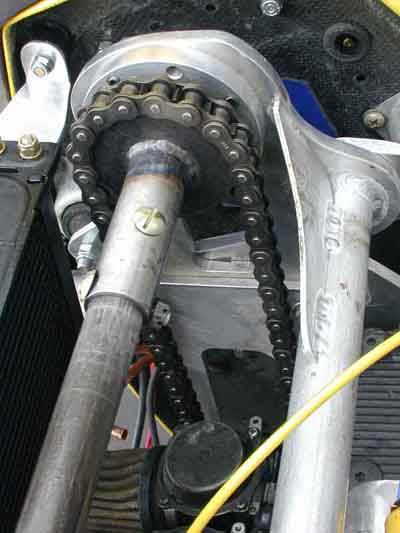

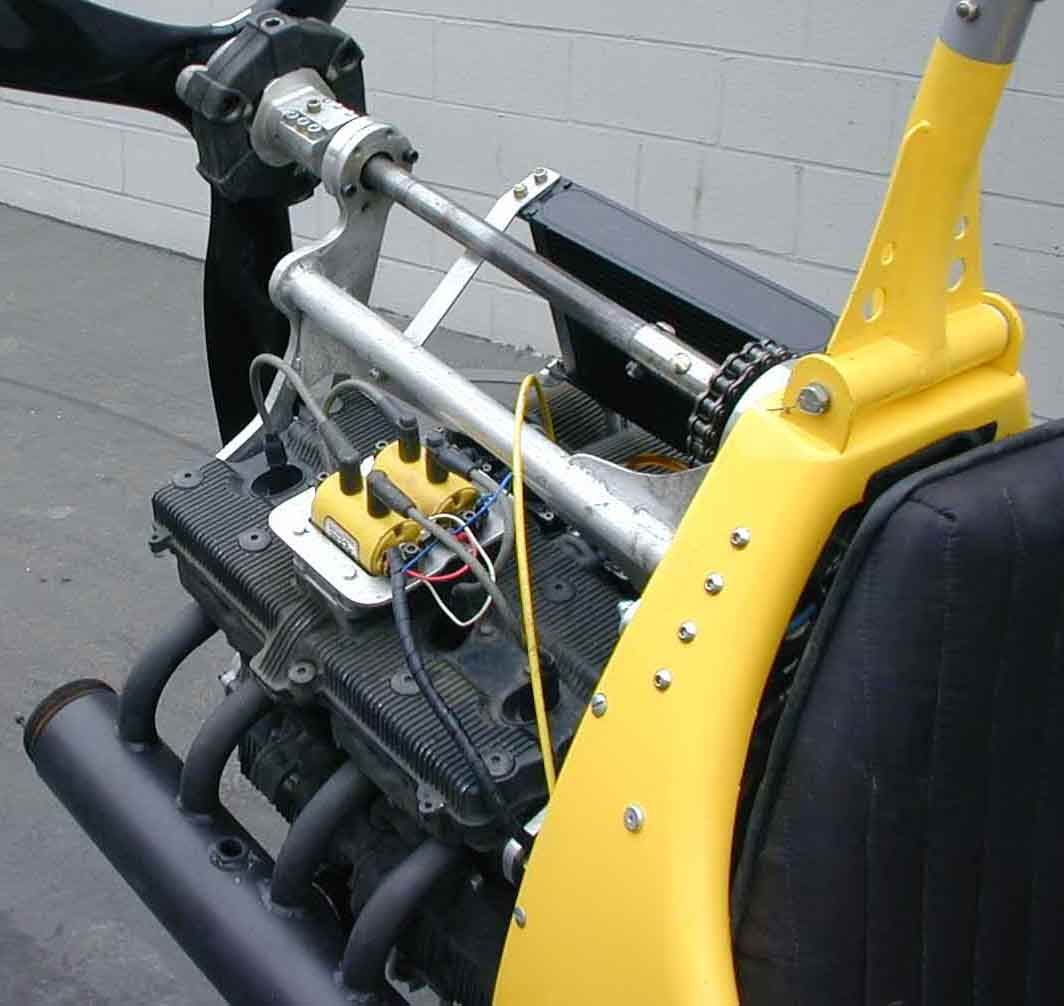

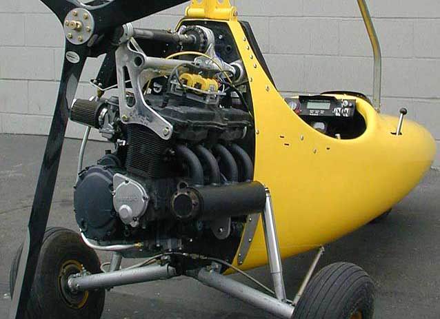

Цепь + шестерни = соосник
http://www.google.com/patents?id=vZ4QAAAAEBAJ&pg=PA4&dq=airboat+gear+reduction&hl=en#v=onepage&q=airboat%20gear%20reduction&f=false
По моему если бы  max-audi поставил две цепи,вопросов в работоспособности его редуктора было меньше.А так всех терзают сомнения.

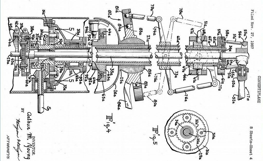

   Редкая схема
http://www.google.pl/patents/US3035789?printsec=drawing#v=onepage&q&f=false

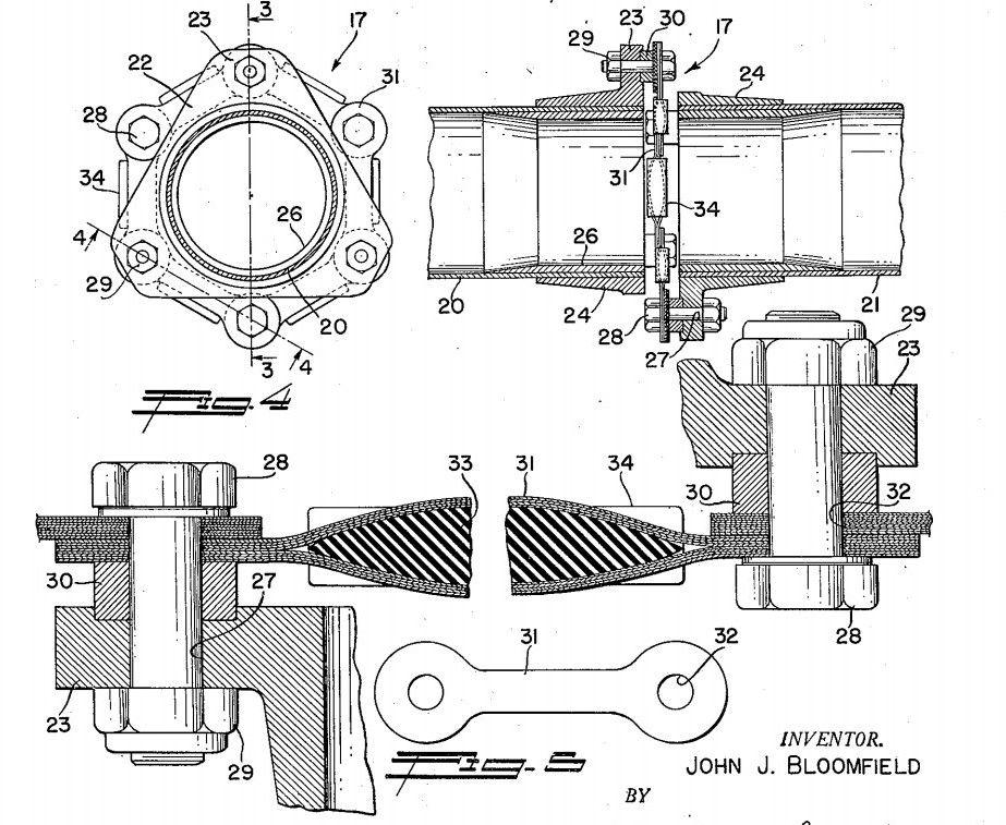

    Демпфер + демпфер винта
http://www.google.com/patents/US2532755?printsec=drawing&dq=AIRCRAFT+PROPELLER+drive#v=onepage&q=AIRCRAFT%20PROPELLER%20drive&f=false

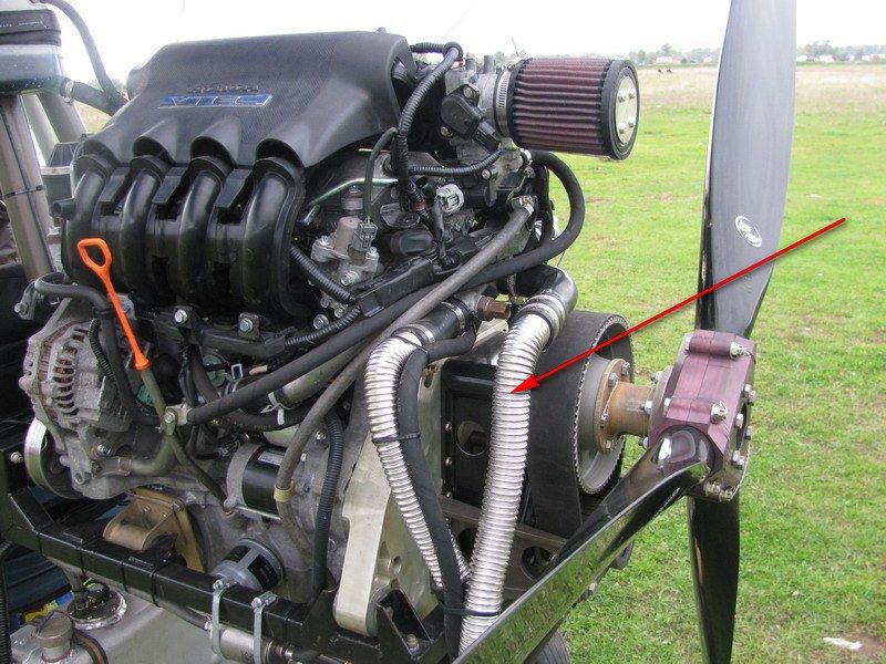

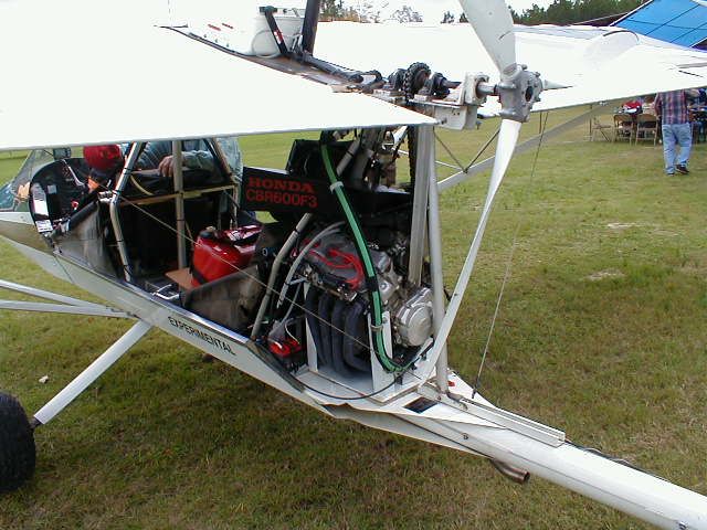

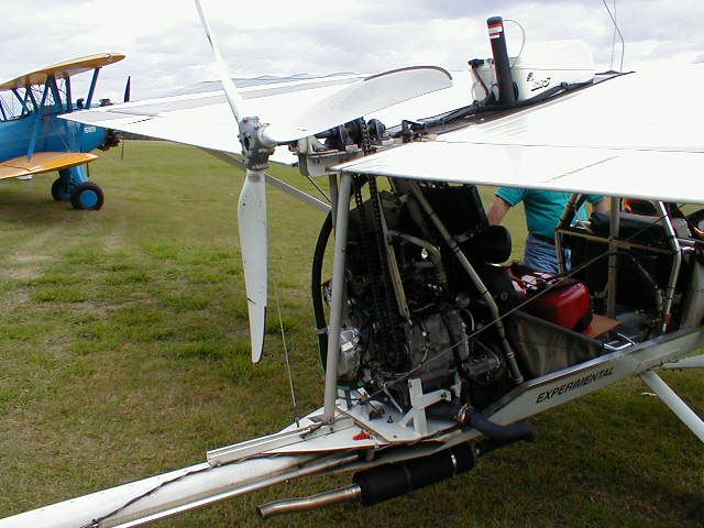

@ Ledchik подскажите где найти такие гофры и насколько они устойчивы к вибрациям ?
Эти гофры это трубы что-то наподобие вернее альтернатива метаполу. Называется вроде как "Камульсо" или как -то так. Сделаны из нержавейки, гнуться как угодно, стоят у нас на многих аппаратах проблем нет некоторые отходили уже не один сезон. Давление держат довольно высокое.
Ledchik можете показать фотокрепления моторамы к блоку двигателя со стороны глушителя ?
Сейчас не могу. Все фото на домашнем компе. а в нем накрылась видюха. Как отремонтирую так скину.
В целом там такойже принцип как и со стороны фильтра.
Cпасибо, я так и думал, а гофры меня честно сказать обрадовали, уже давно хотел перейти на такие, да думал, что они неустойчивы к вибрациям.  :~)
Пробовал найти в тырнете, не находит, а нельзя-ли подробнее про эти гофры ?
