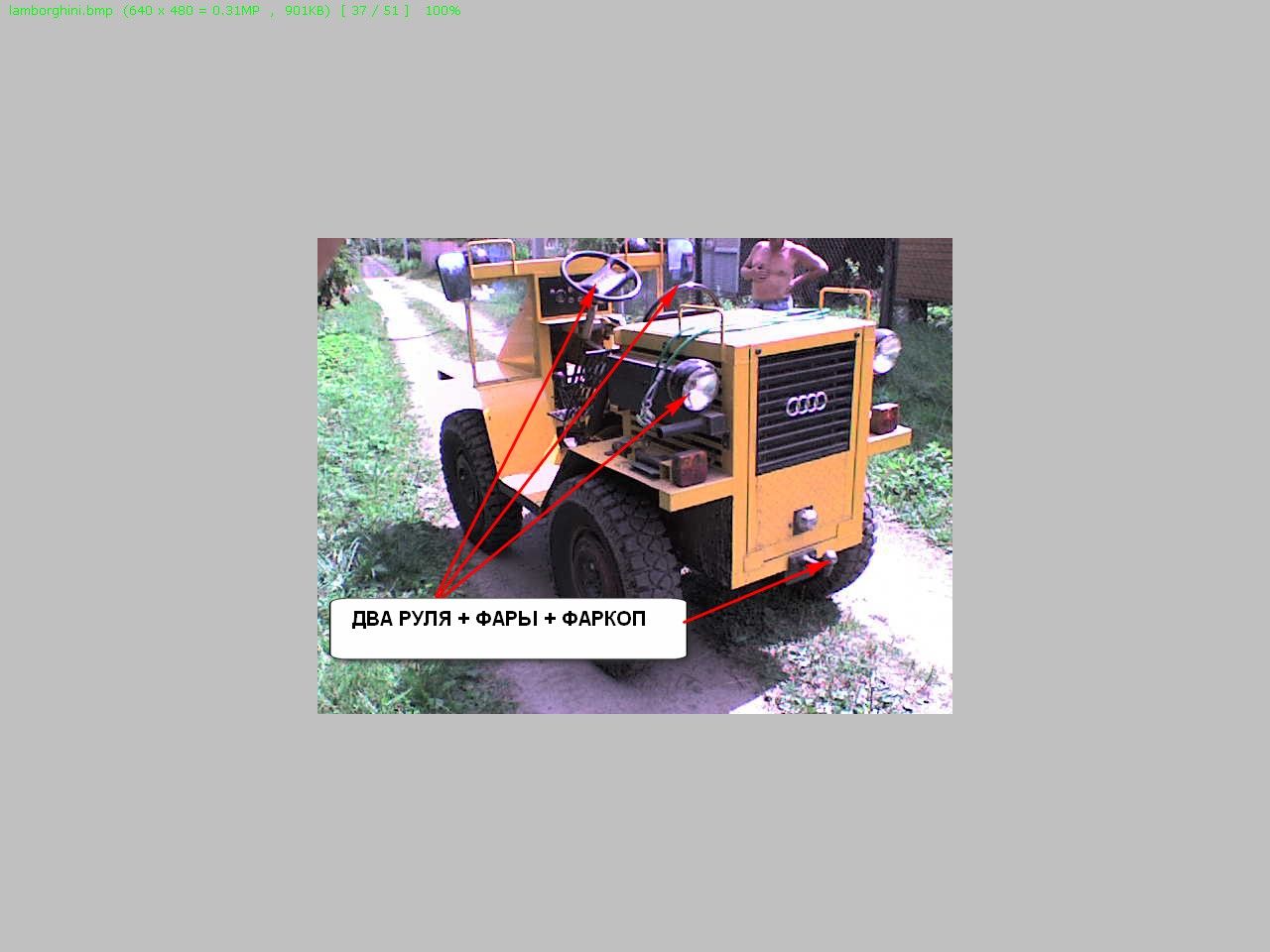

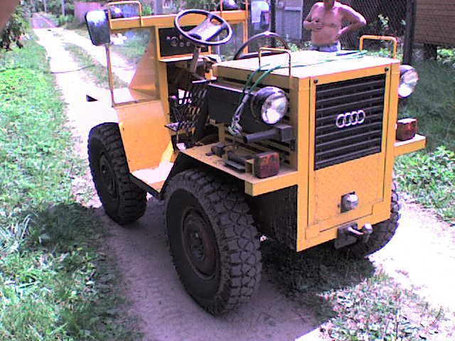

  Трактор реальный,  когда фотку увидел , что фары и фаркоп на одной стороне +  2 руля ,  Сфотографировано  ГЕНИАЛЬНО !
Трактор как раз реальный 😉 Руль один а второй спинка сиденья, фаркоп сзади, двигатель сзади, фары бывают там и там. 🙂
Ребята!Дело не в тракторе а в цепи-которая выдерживает бльшие нагрузки.А по повуду лейбла ауди- там почти все комплектующие стоят от ауди!Я вообще работаю в ауди!
