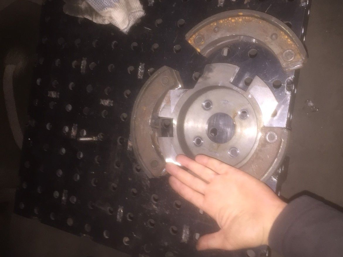

Возможно успокоители ставили-снимали.
Я видел работу установки с успокоителями. Ремень их слегка касался.

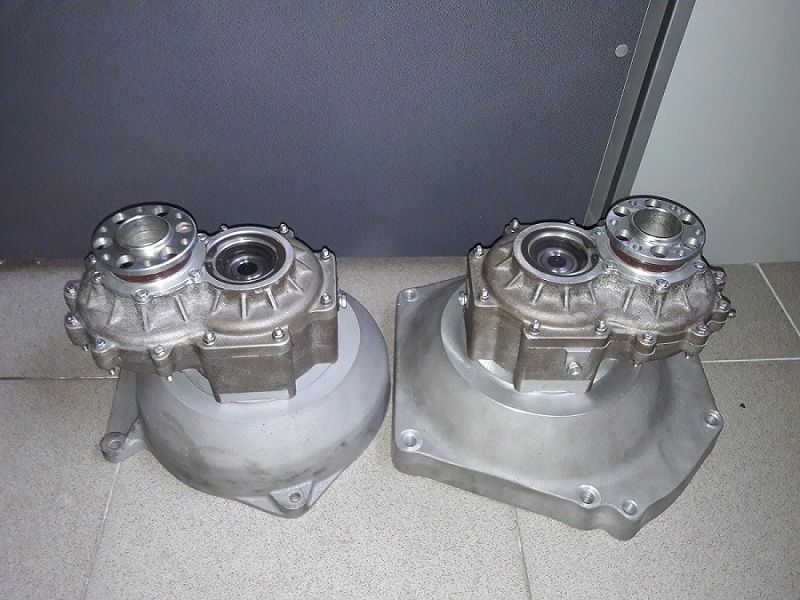

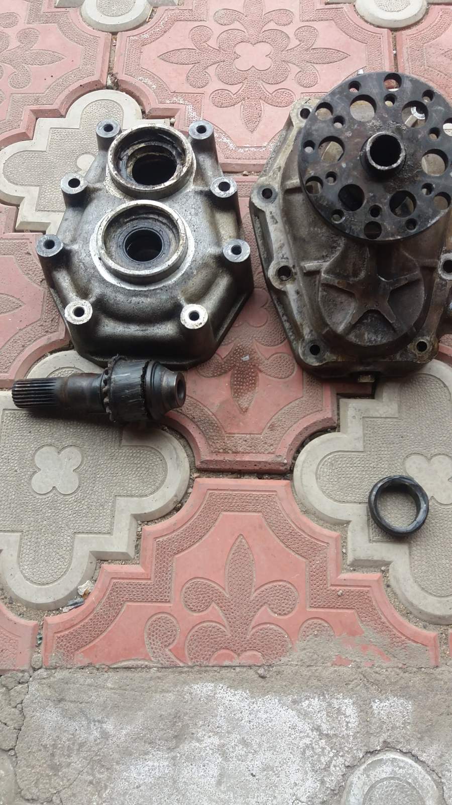

Уже десятый человек звонит. Суть в следующем. Купил лодку. Отошел от берега на 200метров и сломался редуктор.
Надо поменять и желательно на новый,который я сейчас делаю.
Объяснять, что это на меня переводят стрелки с Вашими чебурашками неубедительно.
Потому даю официально опровержение что на фото не мои заготовки
Судя по состоянию, между "купил" и 'отошёл от берега", прошло ещё не мало времени.
Интересно, что ещё происходило с редуктором в этот промежуток времени.
могу в личку сбросить адреса покупателей.им зададите этот вопрос

Этот редуктор выпуска 2010 года. Он уже ремонтировался пару лет назад. Без гарантии. И с нового владельца за этот ремонт не брались деньги.

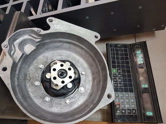

Вот такие я уже третий год делаю. И поломок нет.
И весом они легче твоих. И контроль масла не в "темную" как у тебя. И цена при этом не больше 43000 р за полный комплект не как у тебя.

Ну там понятно , что за 200 метров расплавить шестерни так нерЭальнА .
Фотки РЕДА в этом корпусе тебе выставлял - начинка в клочья там была расфарширована
Лукавить, это самое большое достижение в твоей жизни😢. Скоро уже 60 стукнет, а угомониться не можешь😢.
"Дурилка ты картонная". На фото , где редуктор нового образца , с поломкой шестерен. Он не мною собирался. Его в начале без моего ведома разобрали. Затем непонятно куда воткнули. Я да же не знаю куда его умудрились прикрутить.
А потом когда, он сломался. Представили, что это производитель виноват.

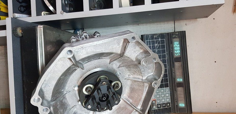

На весах видно. Комплект с болтами КВ (Сузуки 10.4 кг) (Хонда Л15 12.9 кг) Нет ни у кого легче в такой комплектации.
=вроде бы глаза есть,а весы прозевал!
действительно,оч. лёгкие ...
<10 kg (шестерни от ЖЭ13) + центробежка,ок. 1 кг...
