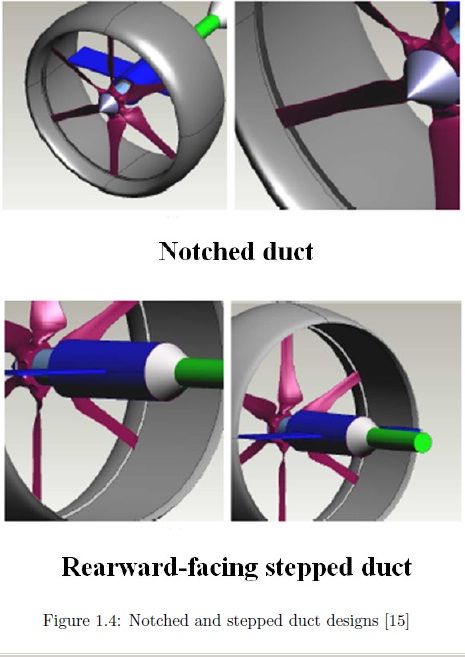

NOTCHED DUCT... +заполнитель канавки.
=в сборе это гладкая труба 100/90 мм такой-же длины с двумья донышками...
из одного выходит двойная ось(40 и 28 мм) на два диска крепления пропеллеров
а с другой одна ось (15 мм) привода от коленвала мотора.

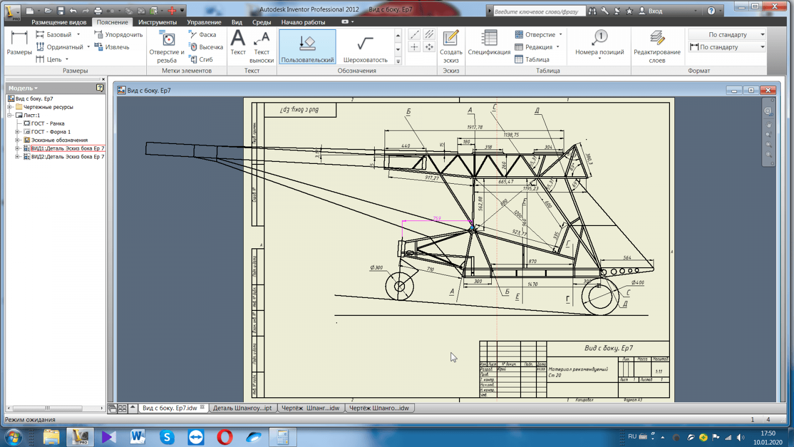

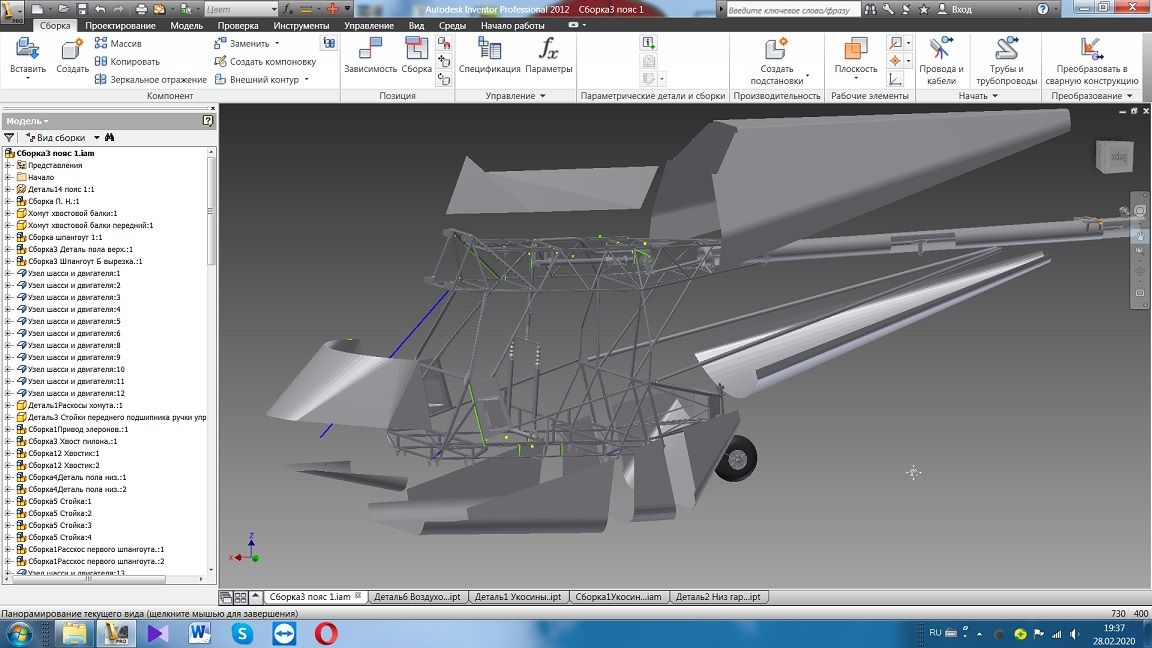

Ошибаетесь я к примеру часто объясняю на кулаках. Мне кажется, что тут чертить вот так вот так и поехали. Посмотрите мои работы я делаю как в трёх осях так и в двух. Как автодеске так и ПДФ. Но до сих пор нет полного комплекта чертежей. Хенрик, насколько я знаю, закончил КАИ. Вот мои работы. Но я часто иду к мастеру всего лишь с набросками от руки. Кажется ну, что тут, не понятного. Это обычная переоценка способностей, мы думаем о людях лучше, чем они из себя представляют. Нет это не унижает их, их так учили, не надо думать есть чертёж. Конечно им сложней, мы то ночей не спим пока придём к решению, а ему как снег наголову.
