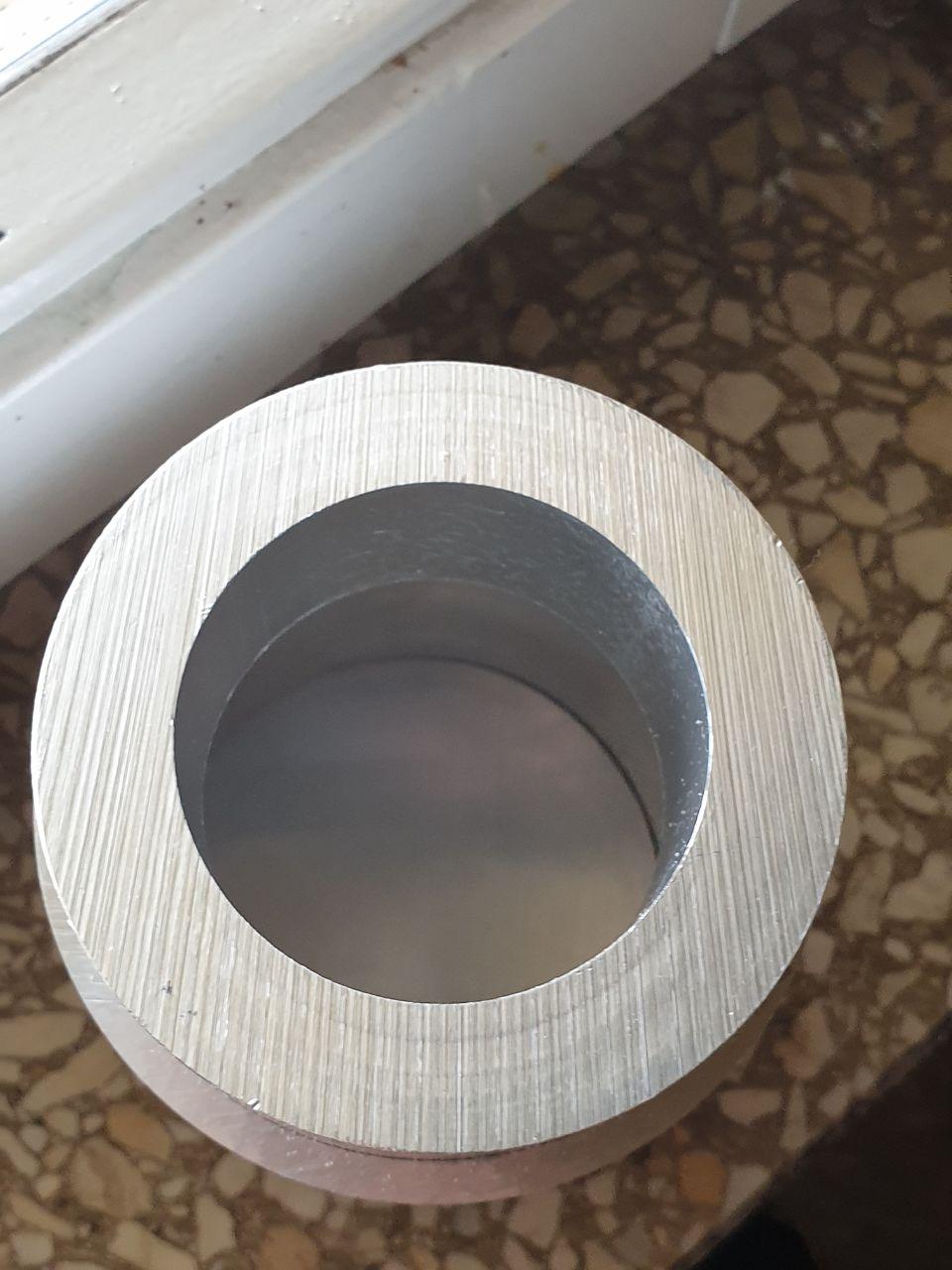

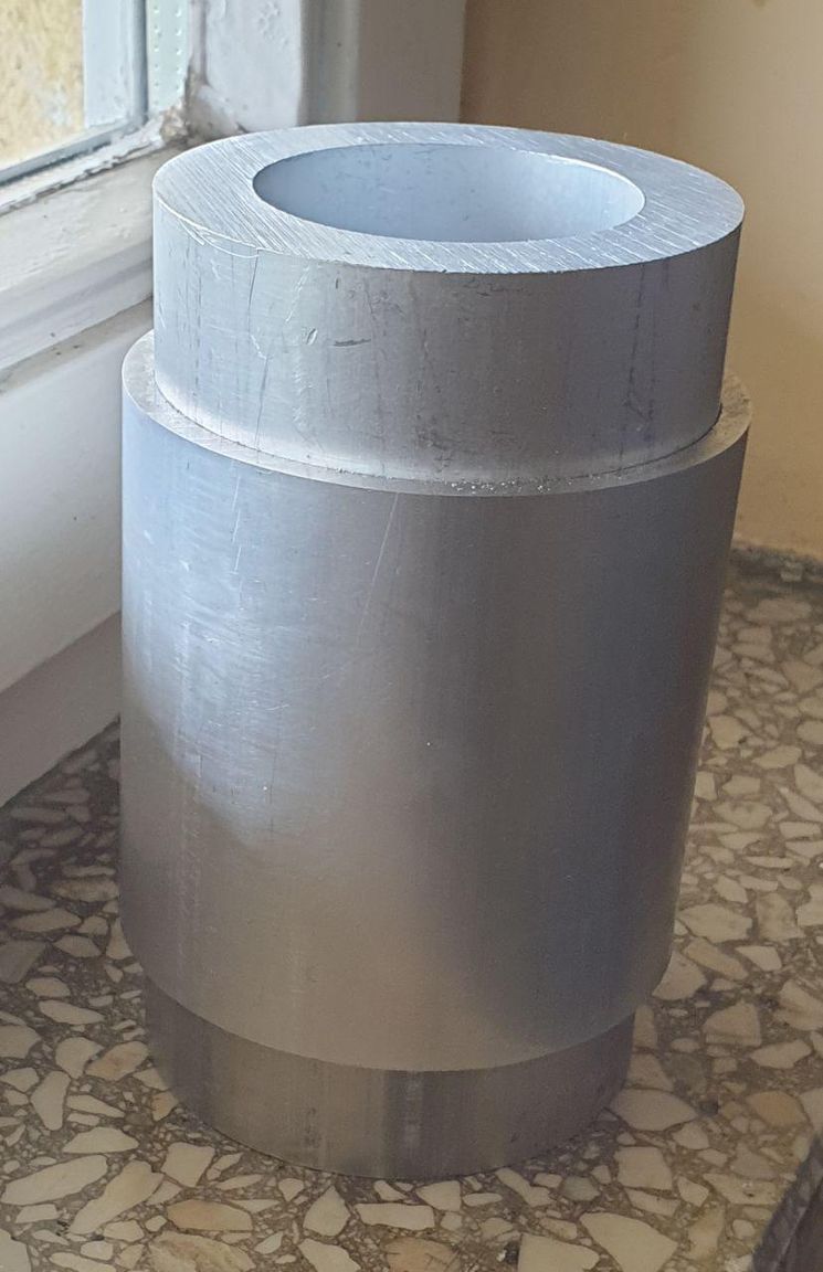

может покажете хотя бы ВСЁ в сборе.
=в сборе это гладкая труба 100/90 мм такой-же длины с двумья донышками...
из одного выходит двойная ось(40 и 28 мм) на два диска крепления пропеллеров
а с другой одна ось (15 мм) привода от коленвала мотора.
ЗЫ=на снимке шестерни от НЕПТУН 23 (дугообразные в несколько раз мощнее
прямых),и у нас они работают симметрично,не нагружая оси !
=Богдан сколько-то времени крутил прямые шестерёнки перед закалкой=не видать изменений !!!

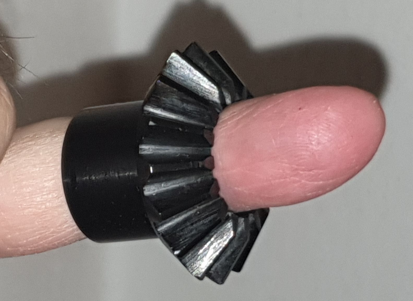

Эти шестерни из лодочного мотора на какую мощность рассчитаны ?
Для мотора лошадей на 30-ть мож они и сгодяться - на большей мощности пропеллер их ушатает в рекордно короткое время .

henryk , даже в металлообрабатывающих станках с мощой двигателя 3 квт . шестерни применяют раза в три больше .

-покаместь на шестерёнках (ок.40 мм,модуль 2,5) не видать следов изнеможения,
масло без опилок.
появятся,будем чесать репу!
или прикроем алмазом ?

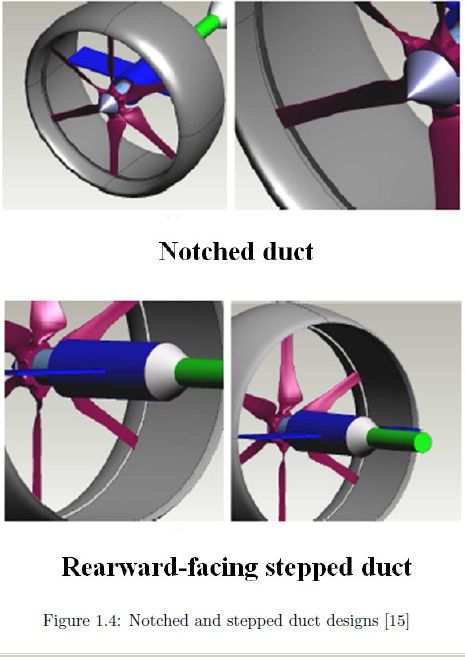

Винт в кольце - лопасти приварены к внутренней трубе ( 1 минута инфы )
В авиации вероятно такой вариант ещё не патентовали ?
лопасти приварены к внутренней трубе .
=в авиации стараются делать щели на концах лопаток минимальные зазоры,
а даже "отрицательные" !
кстати,если вместо гребных винтов применить "волновые" движители,
можно добиться значительного снижения сопротивления корпуса
и потребной мощности ...
(экспериментально получен даже ОТРИЦАТЕЛЬНЫЙ Сх=-0,05 т.е. тяга вместо торможения !)
