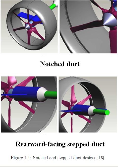

Так может кольцо установить, и поширше. чем вы ранее использовали? Блин, в предыдущем сообщении ошибочно указано 1,4 вместо 1/4! 😱Это отчасти решит проблему, как и крупноячеистая полипропиленовая сетка, дополнительно снизит вероятность попадания веток, пешней, шапок...
" увеличение хорды аэродинамического кольца " =имеете ввиду смещение винта подальше от входа ?
вроде-бы скорость потока не должна изменитьса.
Хорда-это длина профиля, по-простому, а винт расположен примерно в месте его макс. толщины.
Кольца на 1600 у меня нет, но для прикидки можно взять кольцо Винт-НН. Оно голое, уже 50кг весит. Такое кольцо ставят на моторы от 150лс, и на СВП от 7 мест. На лёгкое СВП типа Змей-3, оно слегка неуместно.
С повреждениями винтов будем бороться другими способами. Винт поменьше диаметром, концы лопастей подальше от палубы, с которой поступает основная масса мусора. От шапок рук и ног, садовая сетка 50 мм. От пешни, организационные мероприятия.

можно взять кольцо
=дюралевое кольцо-лонжерон + КАРИМАТ =меньше 10 кг...
(нет щели для перетекания воздуха !)
Это теория. А у нас практика СВПстроения. На практике, я собрал уже больше 50 установок с кольцами. Кольцо под винт 1200, хорда 190. Весит около 10кг, и на него навешиваются рули. На моторах от 7 до 27лс такое кольцо себя оправдывает.

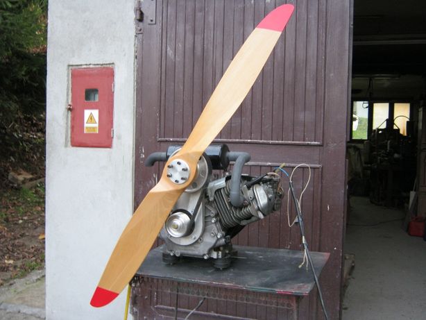

А вот установка без кольца.
Проверка ремня на устойчивость к попаданию воды.
А вот вид с другой стороны
Винт слегка затяжелен, мотор крутит около 3600, но может и больше. Поскольку испытываем редуктор, больший момент идёт в запас прочности.
Пока мотор съел 5 литров бензина. Садоводы и огородники уже выражают недовольство, есть риск что меня выгонят нафиг не дождавшись намеченной наработки в 5 часов.
Тягу когда на СВП поставлю, померяю.
