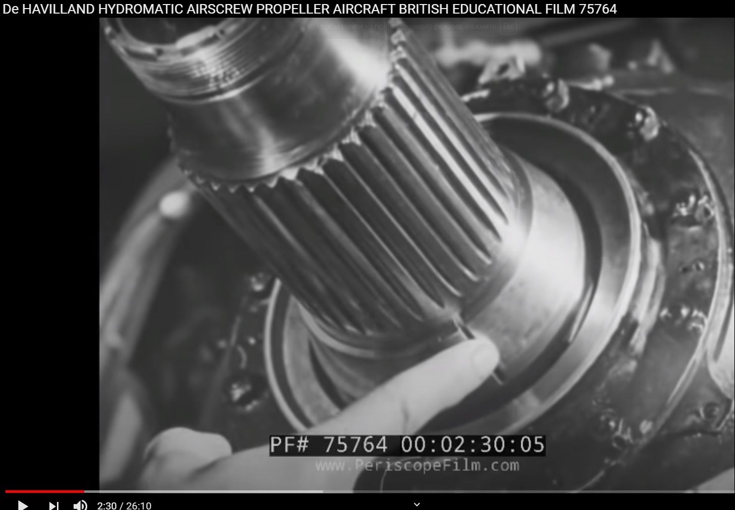

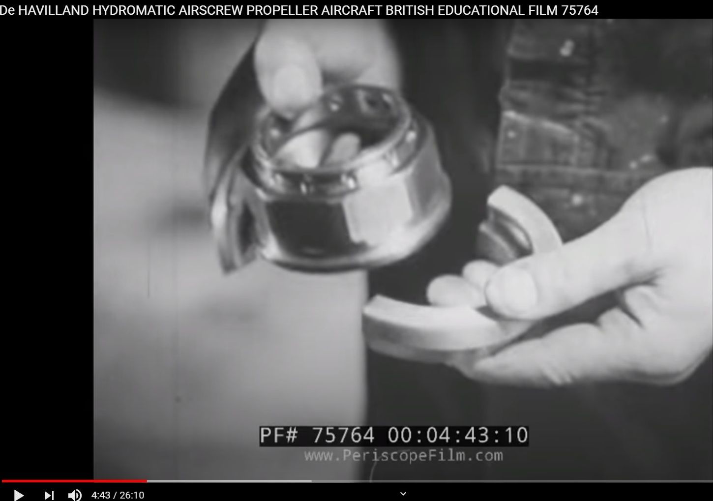

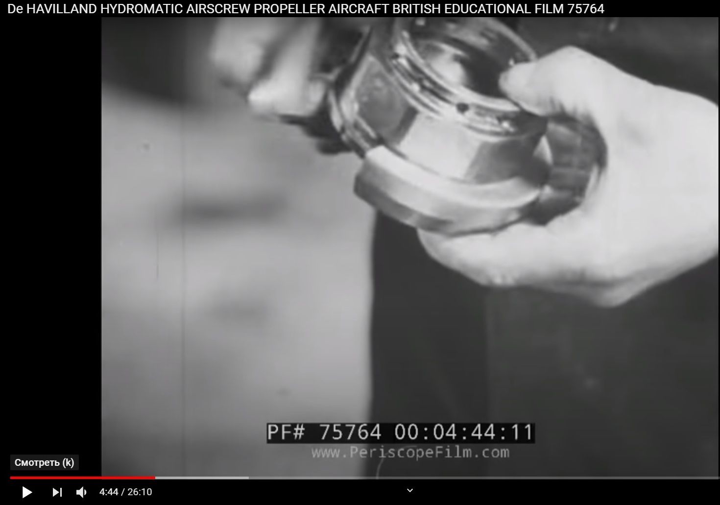

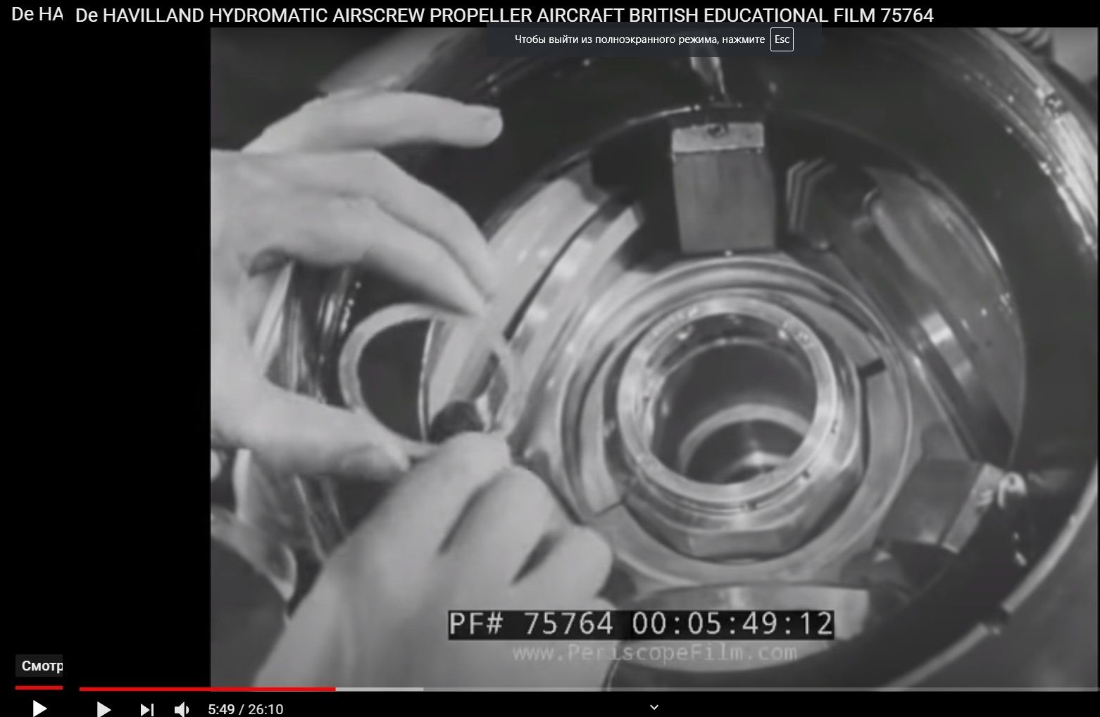

Пропеллер центрируется конусами .
Не каждый Иваныч понимает этот проц центровки .
При снятии пропа - гайка работает как съёмник конуса .

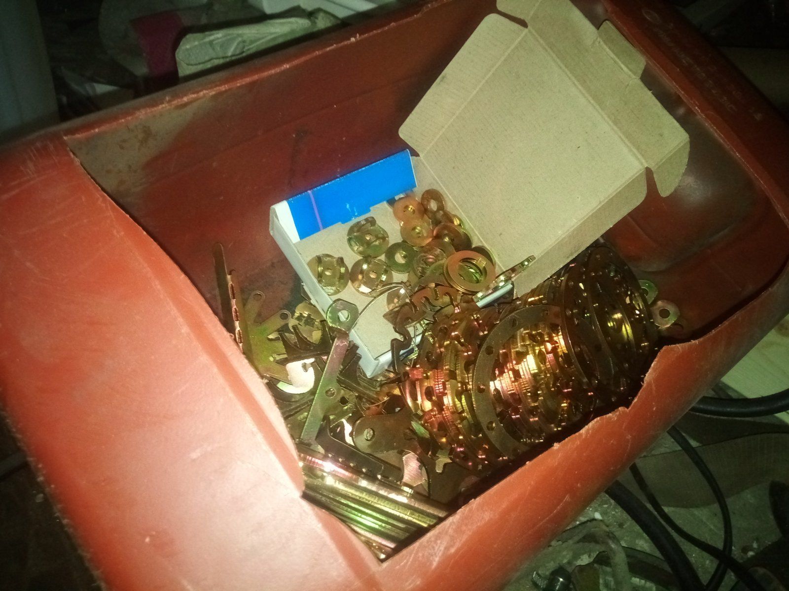

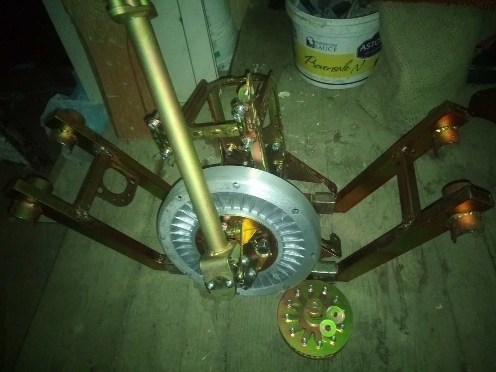

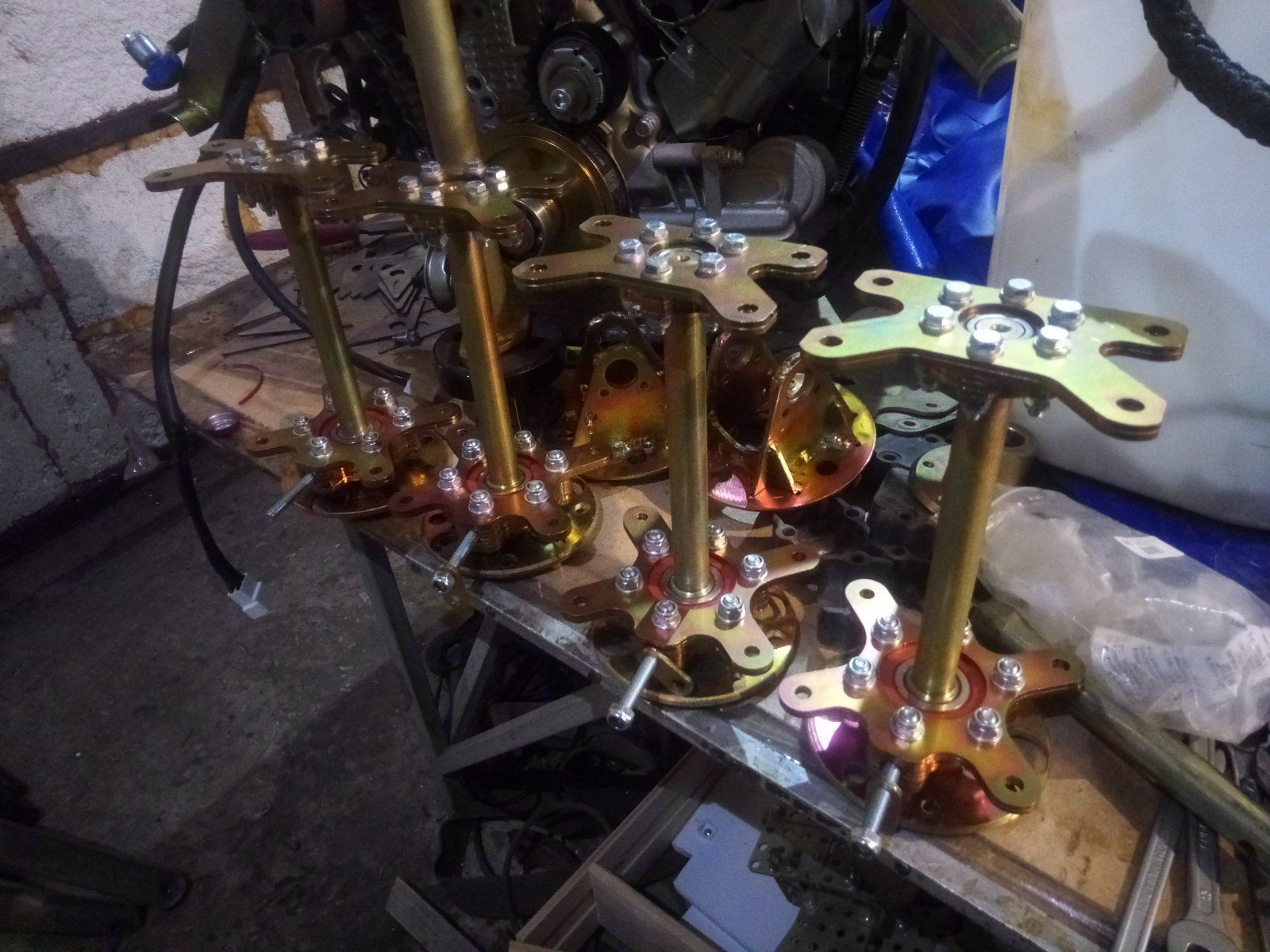

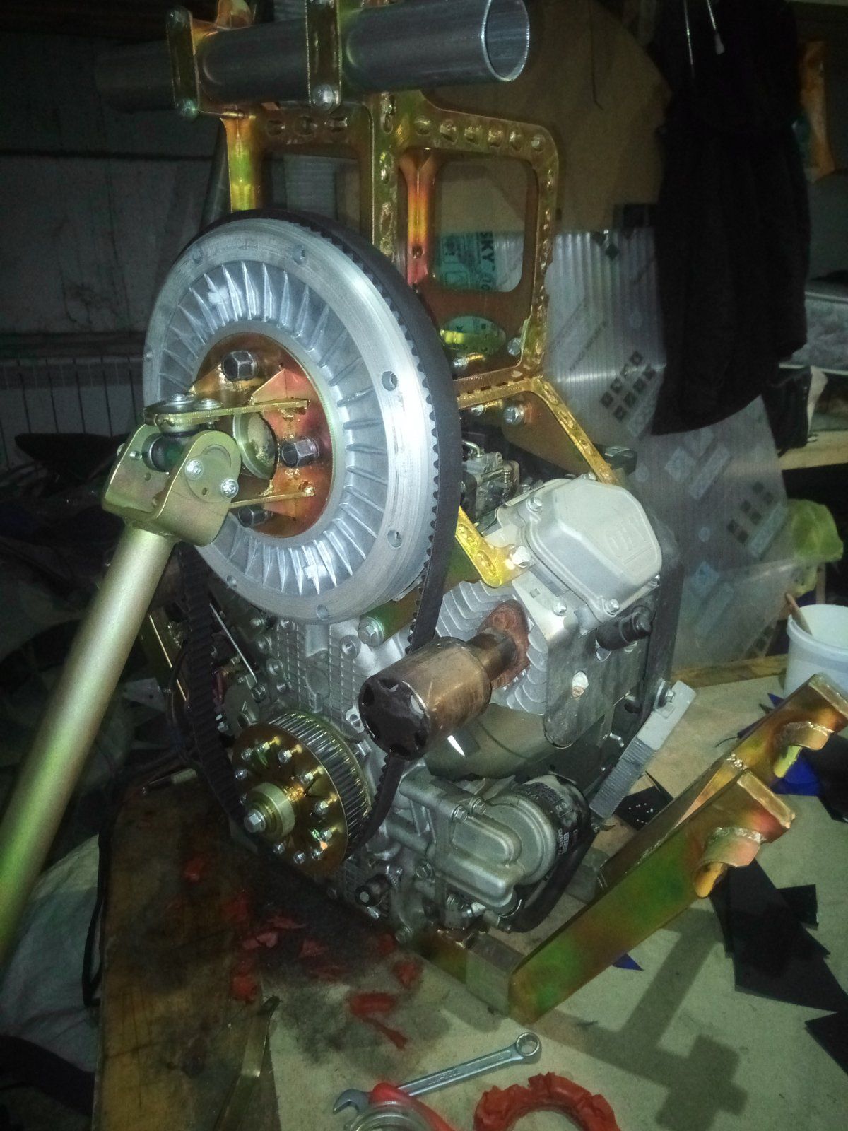

Партия редукторов готова.
Комплект редуктора на моторе
И отдельно, для отправки в качестве запчастей.

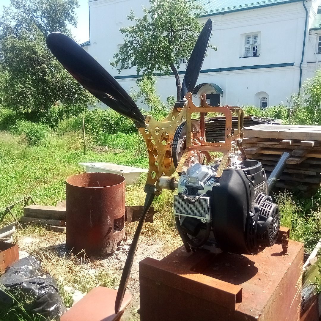

Шкив верхний без зубьев - добавил ремню время жизни ?
Стационарная установка с ременным редуктором, для испытаний. Мотор Зонгшен-750 30 лс на 3600. Винт 4 лопасти Галаса в диаметре 1600мм.
В планах, спалить 40л бензина, это около 5 часов на номинале.

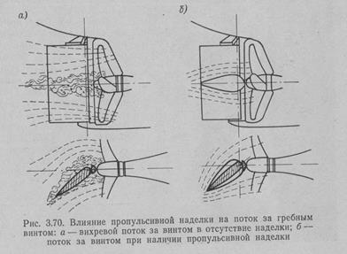

Сюда прям просится "груша Коста"(если сразу за винтом будет стоять РН) Может пригодиться для аэросаней/аэролодок.
ИМХУ
Пусть просится, но делать не буду. На СВП уже есть ограждение и два руля.
Хозяин-барин. Если несколько, до 10-и примерно, процентов плюсом к тяге не интересуют.🙄
Интересует. Но разработчик СВП отличается от интернетного эксперта тем, что учитывает все последствия принятых решений.
