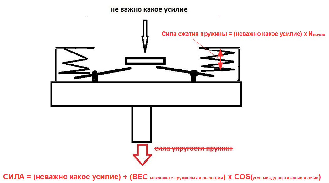

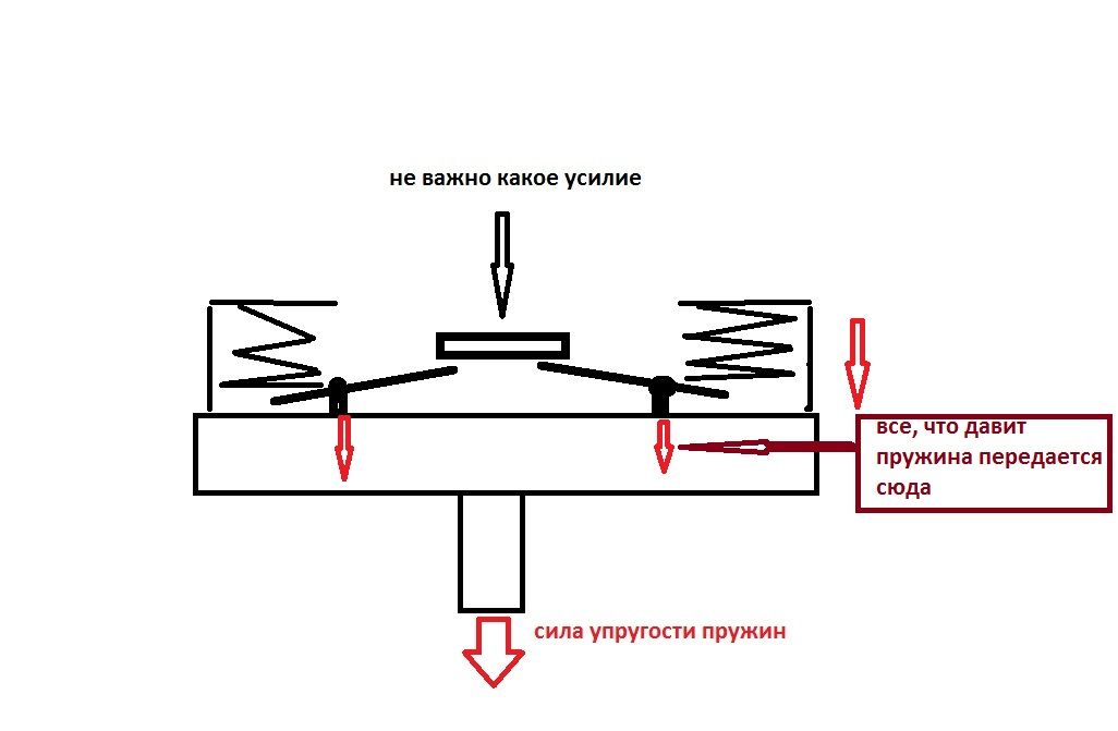

...Рычаг это хорошо но ему надо на что то опираться...
Совершенно с Вами согласен. Поэтому добавлю к Вашей картинке направление силы реакции пружины. Ведь у неё же два конца? И давит она одинаково в обе стороны. Верно же?
То есть в направлении оси коленвала нет никаких других сил кроме как от выжимного подшипника.
Имхо естественно.
За Ваше искреннее желание помочь - пламенный респект и огромная благодарность! С удовольствием впитаю всю полезную информацию.
Да, а !
Нарисуйте на своем рисунке все силы.
Вспомните, что говорил Ньютон.
Всякой силе действующей на тело есть такая же противосила при условии что то тело либо покоится, либо движется равномерно.
Да вы правы. на К.В. передается только усилие нажимного подшипника.😳

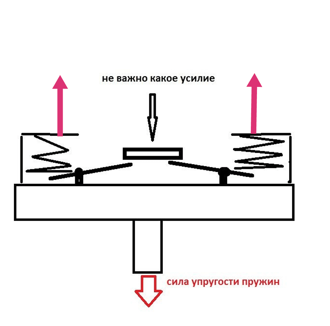

Имхо естественно.
надо объяснять?

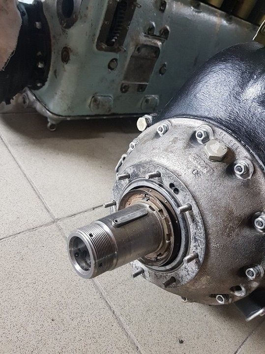

Осталось порешать вопрос упорного подшипника.

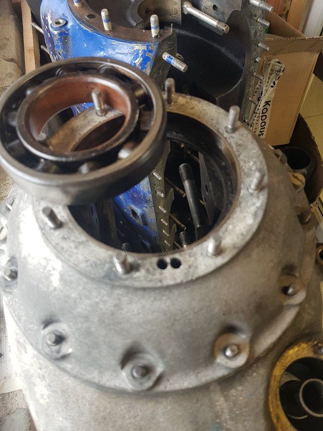

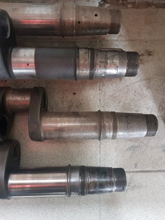

Вот как на реальном авиамоторе заперт КВ в опорном подшипнике.
На КВ упорный фланец. Он упирается в подшипник. С другой стороны подшипника гайка притягивает его к фланцу.
Сам подшипник заперт крышкой.
Но в вашем варианте так не сделать. Между КВ и подшипником придется ставить переходной вал. Вот по этой причине я и предложил поставить демпфер. С центровками будет меньше проблем.

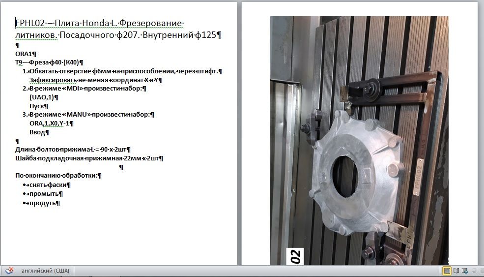

Добрый день.
В ветке Открытой Василием Таракановым о БМВ 1200 мы вели описание техпроцесса редуктора на автоконверсию.
Наверное,уместно дальнейшее описание перенести сюда.

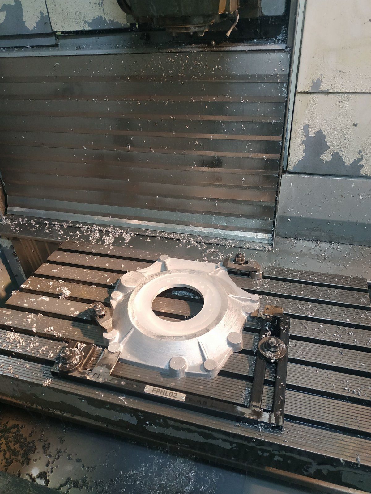

Фото ниже-это вторая операция обработки плит на ЧПУ.Плита базируется по оправке.Фреза 40мм снимает литники,делает центральное и посадочное отверстия.
Это очень важная операция.В дальнейшем центральное отверстие завязывается на точки расточки крепления плиты к мотору.
Первое фото-скан с техпроцесса.Так выглядит настройка
