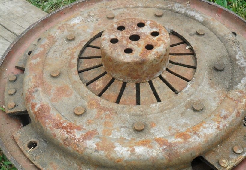

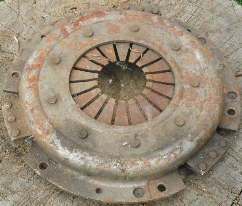

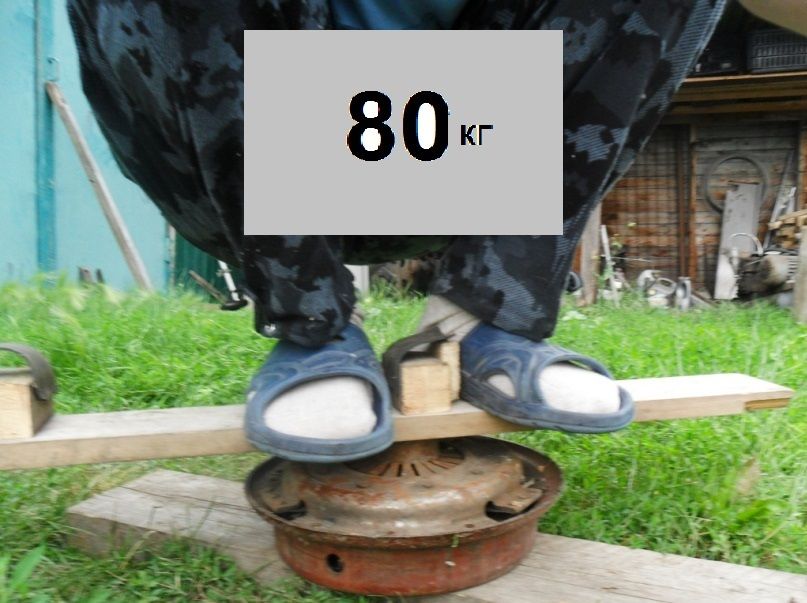

Самое главное, это то, что давление на КВ на авто кратковременное! А значит применяемые штатные упорные элементы не рассчитаны на долгую работу в таком режиме.
Ерунда. Классика ВАЗ зимой заводится всегда с выжатым сцеплением и держится несколько минут.
Усилие на нажимной подшипник не менее 100кг. Пробовал, От моего веса,80 кг, даже не стронулось.

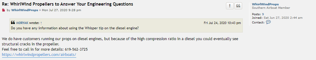

Иваныч , эт тебе слегонца загрузили пургу - как дизель ломает луганские винты .
Я имею несколько ответов от разных производителей углепластиковых ВВ по поводу использования с дизельными двс, с указанием конкретных причин повреждения.
Производитель просто перестраховывается так-как понимает , что техника в руках дикаря - эт груда металла .
Дизель может порвать винт и шестерни редуктора только в одном режиме - эт когда появились перебои с подачей топлива и у двигателя начались конвульсии и он забыл в какую сторону ему над вращаться .
В таком режиме и бензиновый мотор тож развалит редуктор на раз .

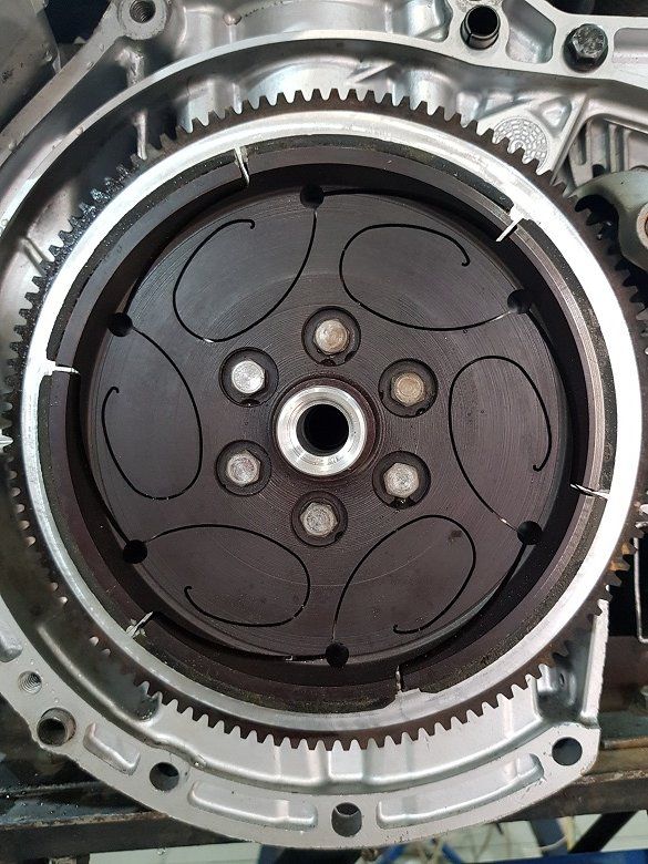

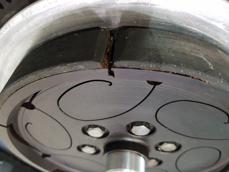

Дизельное центробежное сцепление для мощности до 250 лс. В этот раз взята сталь 65ГА. Она гораздо меньше подвержена атмосферной коррозии . Все предыдущие диски были сделаны из стали 65Г. Если ее не защищать химоксом , цинком или хотя бы не смазывать систематически маслом. То на воздухе начинает моментально покрываться толстым слоем ржавчины.
Эта пружинная сталь 65ГА уже так не ржавеет.
Ну и как обычно все сделано на электро эрозийном импортном станке. Балансировать не нужно. Срабатывание происходит на 800 об мин.
Вчера завел мотор. Трансмиссия работает отлично.
Как проведу испытания с винтом 1.86 с замером тяги. Сразу выложу полный отчет и видео.
Тягу на моторе 1.4 л планирую получить как минимум 300 кг на 3800 об мин.
