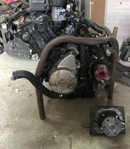

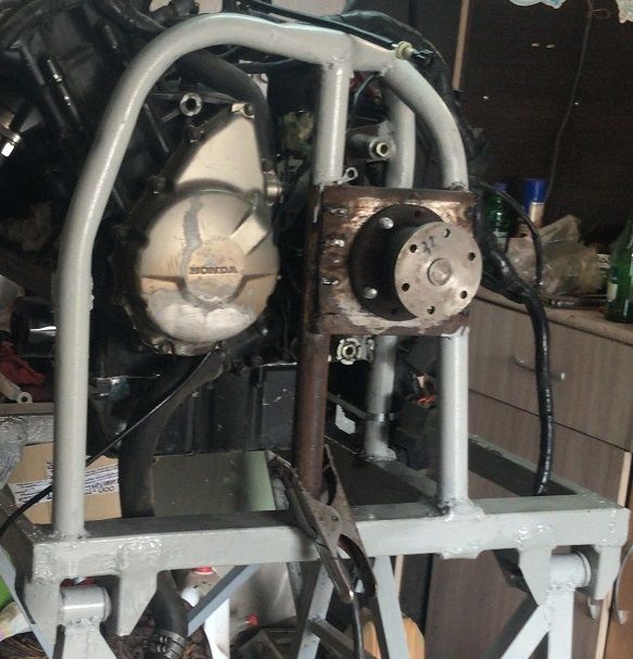

По упорному подшипнику. Вот мой вариант. Кулачковая муфта 45-36 с упругим элементом, упорный подшипник на базе задней ступицы ваз 2108, мощность двс 164 л.с. винт 185 три лопасти, примерная тяга 300 кг (не мерял). Работает без замечаний примерно 50 часов.

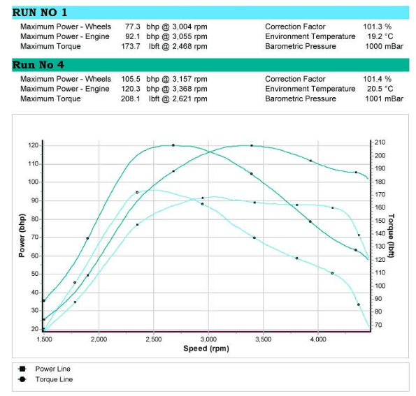

Современный дизель к примеру 1.4 л пик крутящего момента можно сделать на 1400 об мин и получить до 270 Нм крутящего момента.

Вот уже интересно, становиться!!! НО не всё так просто как кажется, работа дизельного двс немного отличается от бензинового степень сжатия гораздо выше, без применения доп девайсов (двухмассовый маховик, демпфер крутильных колебаний) не обойтись скорее всего (вопрос рассуждений, и практики в конечном итоге). Также масса, чаще всего блоки чугунные. Чуть не забыл! Требовательность к качеству топлива и ценник.
Очень хороший вариант. Вот только на классический ЛА, трудновато будет установить. Надо будет менять точку установки винта. А это, как тут пишут 🙂 увеличит массу всего двигателя в целом.

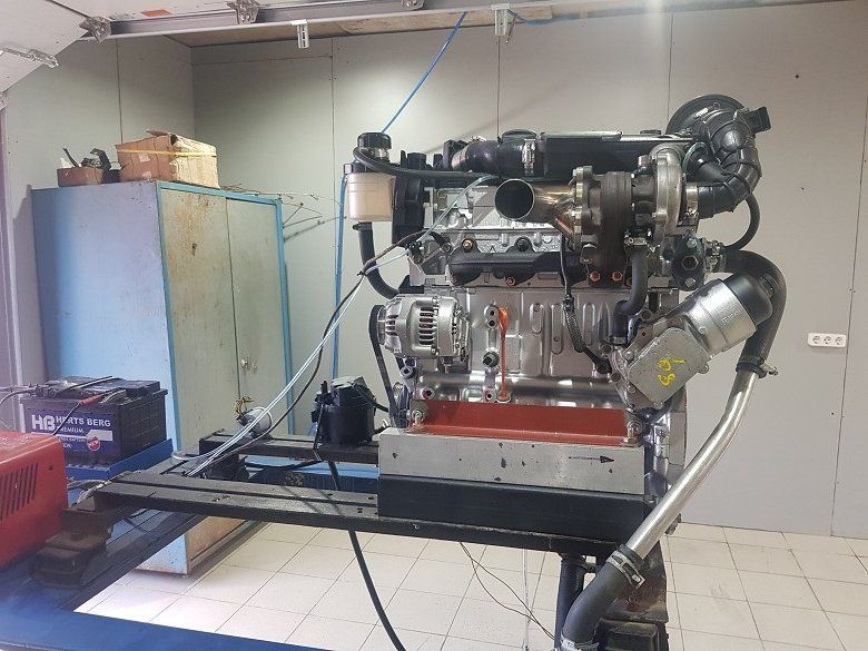

На самом деле есть много других дизельков, которые Вам понравятся ещё больше, но как я и указал выше есть ньюансы, которые надо учесть.
И для авиации я думаю скорее не подойдут по причине только лишь качества местного диз. топлива.

Почему же глупый, отнюдь. Если честно я не мерил на весах. ДВС 85 кг ( из инета, на вес сходится), подрамник около 7 кг может. Требования не такие как к ЛА по весу.

Да, просто фланец (болтами к фланцу коленвала) и длинный вал с опорой на 2 шариковых подшипника (небольшой корпус стоял на плите). Так летали несколько лет, потом поставили редуктор. Запуск от рукоятки (кривой стартер). Вот насчет упора в подшипники или в коленвал я не помню, но если надо, то завтра могу посмотреть, тот корпус сохранился.

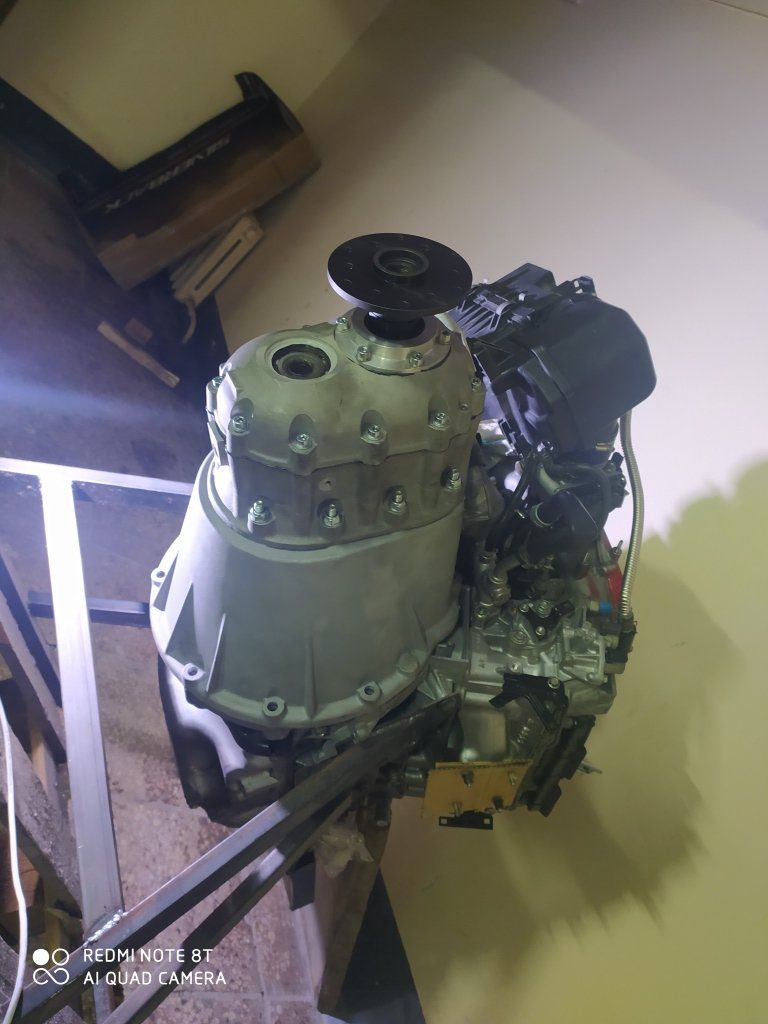

Мотор имеет выступающий на 250мм воздушный коллектор,трубки сист.охлаждения,стартер стоит со стороны редуктора.Ко всему момент от винта компенсировать необходима муфта.

Зачем брать не качественное диз. топливо. Возьмите самый обычный чистый керосин и добавить немного масла. Цетановое число позволяет. Да и есть на заправках уже качественный дизель.

Про керосин не знал, почитаю. Понятно что без компромиссов в моём случае надо будет брать только качественное диз. топливо (если всё таки перейду на дизель), но всё таки есть сомнения в добросовестности самых именитых отечественных поставщиков. А там куда я заезжаю другие могут и не доехать.

С точки зрения изменения редукции, лучше устанавливать передачу, позволяющую при оборотах максимальной мощности, держать правильную (дозвуковую) скорость вращения кончика лопости ВВ.
С точки зрения перспективы 🙂 оставить в картере шестую передачу, а оставшиеся шестерни, вынести наружу в отдельный корпус и организовать редуктор с большим межцентровым расстоянием. Корпус редуктора будет очень узкий, 60...70 мм. с малым весом и не дорогой. Маслосистему двигателя, соединить с внутренней полостью редуктора.
