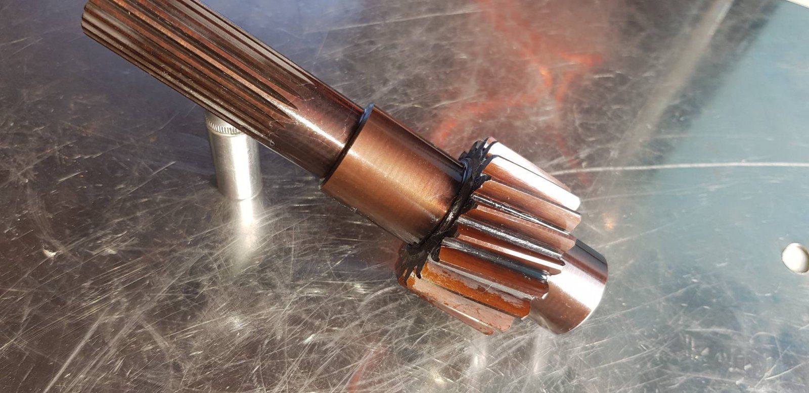

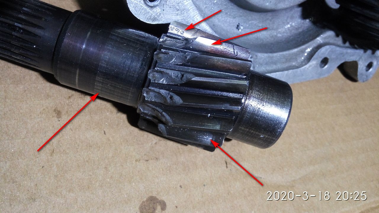

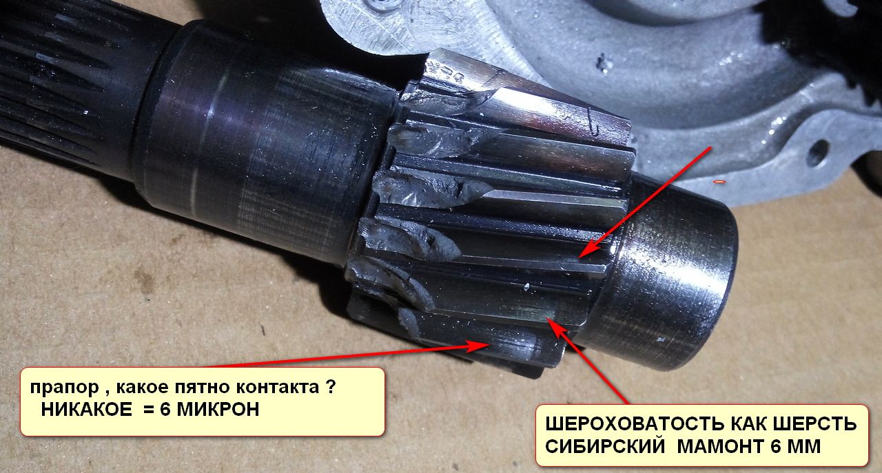

При точности обработки зуба шестерней на нашем оборудовании до 0.02 мм -
Нашем, это каком? Не на том ли, что Чернову помогал в "порядок" приводить? И выставлять это как "шедевр" инженерной мысли.
Мне дружок шлифуют эвольвенту зуба шестерни с точностью 0.006 мм. Есть у Рейсхауэра "малый финиш". Он после основного Рейсхауэр -500 до этой точности все доводит.
И контроль в лаборатории избирательно проводят.
А на дерьме, что Чернов с твоей подачи накупил. Да, там может и 0.01 мм будет счастьем.
Ты опять вместо снотворного пургвен принял ?
Смотри на свои реальные микроны и твою лабораторию с гранёными стаканами .
Большой микронный юморист - фантазёр Кулаго - кудесник .
Ты бы еще, что интересное показал 😆 .А эту шестерню ты уже 15 лет в одном и том же виде. Только в разном увеличении тут показываешь. Когда она была сделана я только редуктора начинал делать. И ничего общего не имеет к тому, что мне делают сейчас.
Ты бы еще, что интересное показал .А эту шестерню ты уже 15 лет в одном и том же виде. Только в разном увеличении тут показываешь.
Смотри дату кудесник , а хто будет мухлевать - того лысой мордой аб стол .

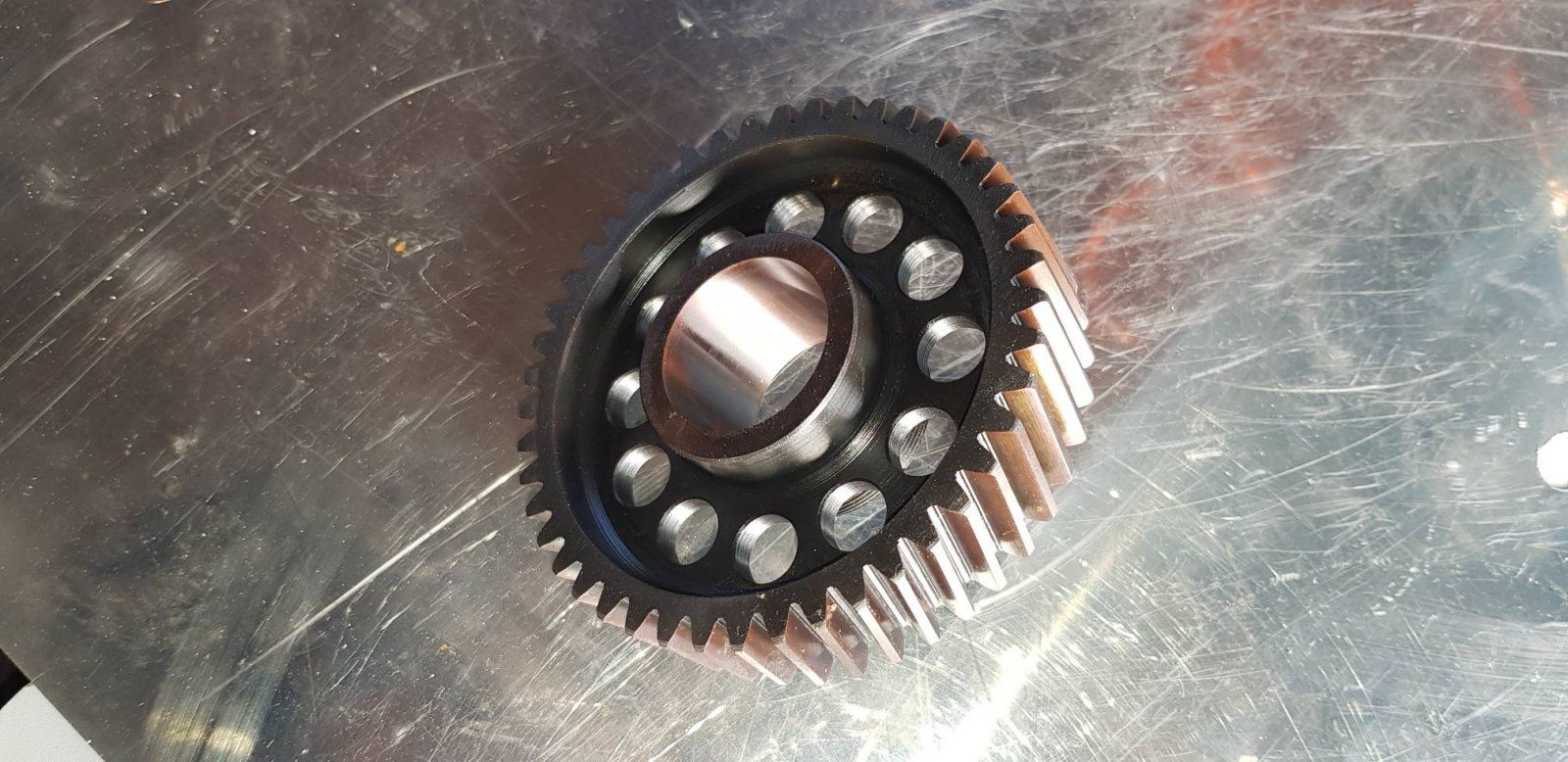

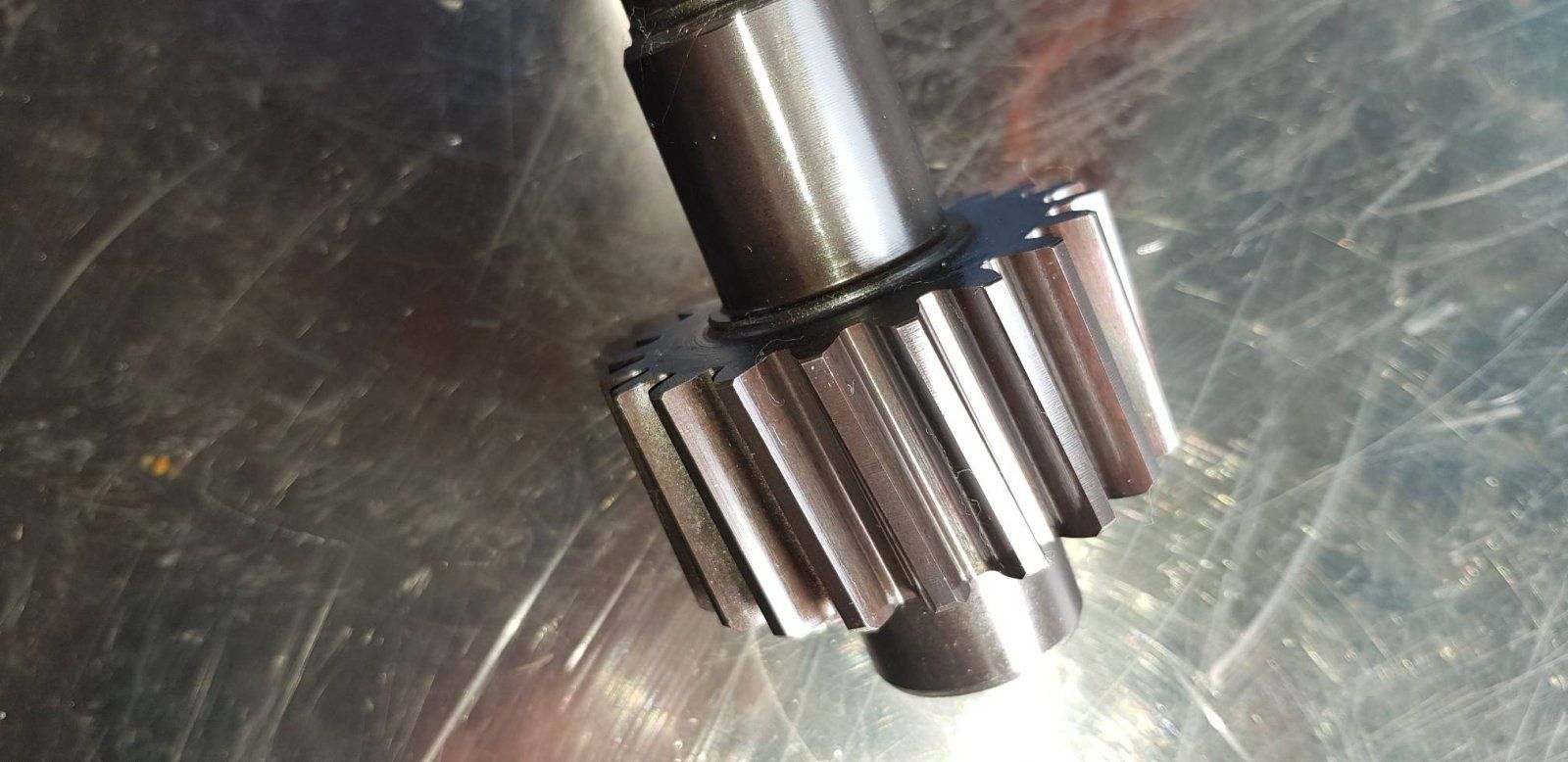

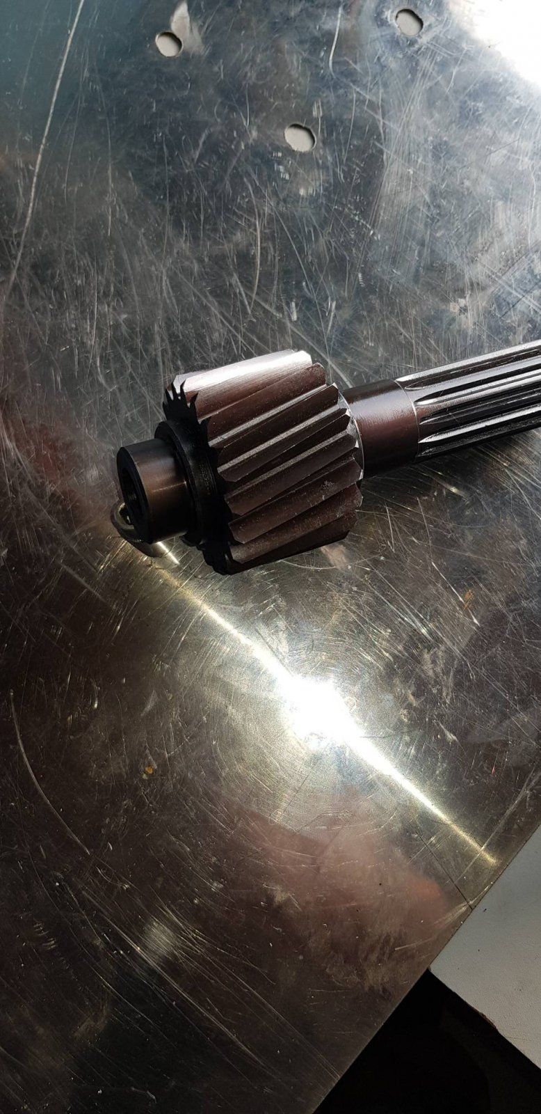

Ты ветку посмотри и посты свои в ней. Это фото тебе от мотора БМВ 1200 отправили. И ты его не один раз уже выкладывал. А редуктор к этому мотору был реализован 5 лет назад. А шестерни к нему делались 12 лет назад. Просто я никогда не стремился на эти моторы редуктора делать. Пока вопрос с муфтами решен не был. А шестерни стояли без надобности. И еще не понятно, что там случилось.
А вот новые шестерни как выглядят нынче! И нет по ним проблем ужа довольно давно.
И разговор в первую очередь идет о точности эвольвенты зуба.
Кстати все шестерни с высокой степенью коррегирования! И при этом точность выдержена.
А вот просто косой зуб( без смещения) с модулем 3 для дизеля. Там вообще поверхность сверкает.
Так, что можешь брехать дальше! Мне это фиалетово! "Собака лает, караван идет!"
