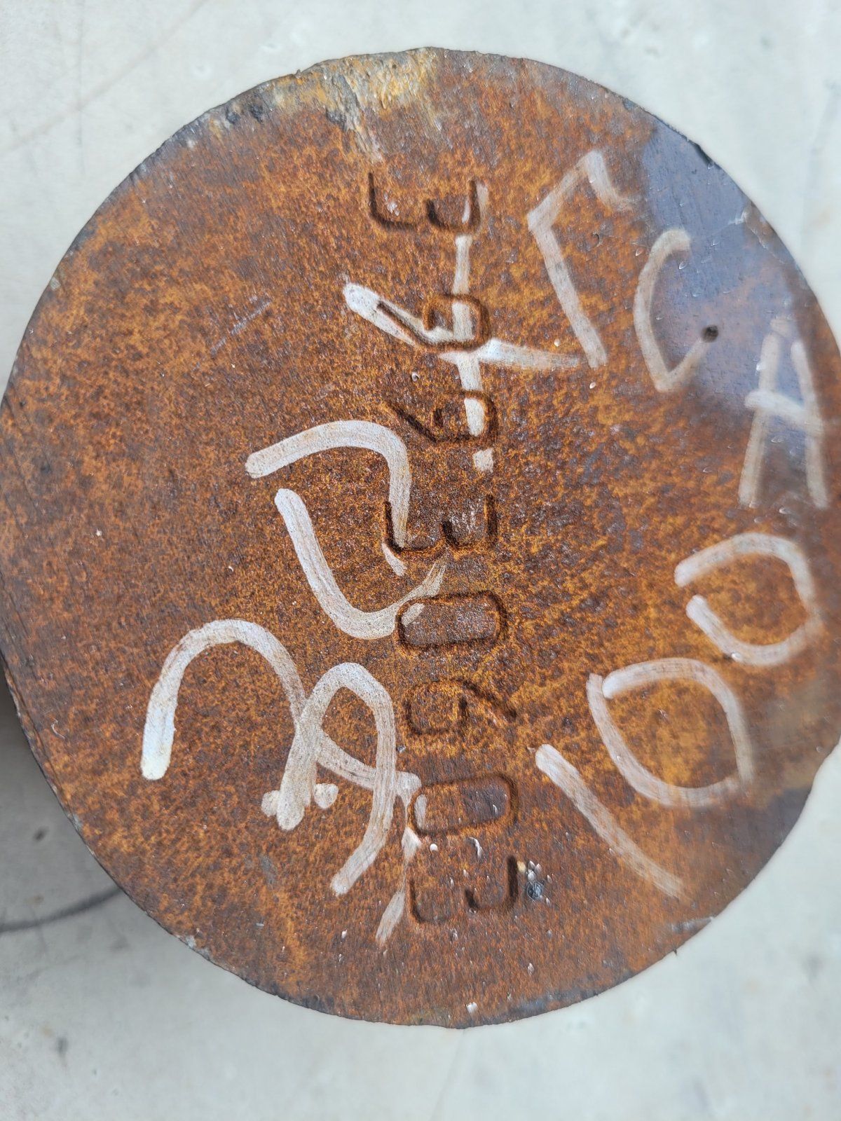

Вот минуту назад пришел круг 30ХГСА под валы диаметр 100мм.Есть сертификат качества(копия,конечно) с завода.Металл Российский.Но каждый раз токарь говорит,что обработка идет по разному.
На заводе термист всегда удивляется,что твердость наших валов всегда соотв.расчетному,а заводские пляшут непредсказуемо.Вся проблема в том,что завод ищет где подешевле.Попросту снабженцы как были,так и остались барыгами

Обычное дело. Вам и сертификат на прокат дадут какой угодно, хоть на Осмий. Проходили это уже. Ну а прокат перед мех обработкой нужно подвергать нормализации, в прокате всегда присутствует структурная неоднородность.
По сертификату Вы ошибаетесь.
Сейчас электронный контроль и я могу свериться с сертификатом бумажным,заводским и номером на прутке.
ведь металл кроме меня фура тянет и на авиазавод.
По нормализации все верно.Но она не исправит химический состав.Именно в нем разбежка

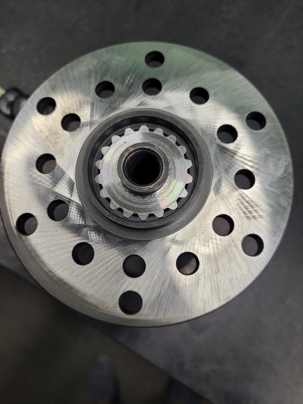

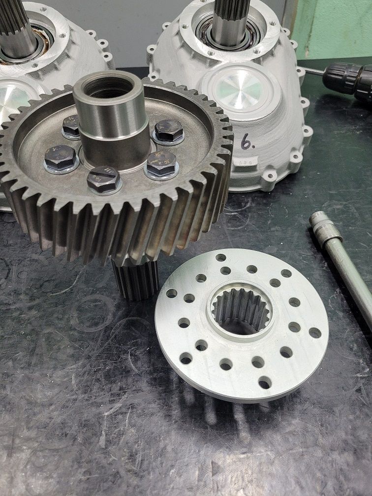

Есть возможность имея на руках ответную деталь с внутренними шлицами,которые получены протяжкой,регулировать степень плотности посадки.
Не хотел писать. Но не могу сдержаться!
Это вот ты к чему призываешь?

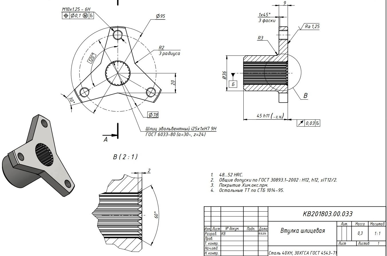

Во первых не сказал ничего про то, как ты будешь протяжкой внутренний шлиц делать. Понятно, что не каленый до 55 HRC . Значит сырой будешь нарезать. А раз так то, после закаливания , что с ним дальше будешь делать?
Очень интересно послушать.
Ну да ладно. Судя по фото он у тебя не эвольвентный. Обычный прямоутольный. Но вот не задача. Даже такой прямоугольный, который мы использовали еще в 2003 году. Его тоже нужно как то центровать со шлицевым валом.
А твоя фраза о том, что можно подгонять каждый по факту 🙂 Уже говорит о том, что это полный колхоз. Сам лично контролируешь эту подгонку?🤭
Вот какой должен быть шлиц.
Но тебе его сделать не на чем.😉

Разберемся во всем по порядку.
1.Вопрос как внутренний шлиц делать при твердости 55 единиц.
Студент машиностроительного факультета получил бы неуд. за такой вопрос. Любой диплом содержит экономическую составляющую и рассматривать эрозию как способ нарезания шлица никто бы не стал.
Лет 60 машиностроительные предприятия успешно решают эту задачу используя либо долбежные станки,либо протяжные(все зависит от внутреннего диаметра). Есть,тов.Злинов такое понятие в машиностроение как технологический процесс и на его основе строится вся металообработка.
В моем варианте это контурная заготовка,протягивание шлицев,токарная и фрезерная обработки,термообработка и шлифовка.
Вариант эрозии даже не рассматривается.Предположить,что тебе надо сделать в месяц порядка 40 деталей с использование эрозии по цене каждой ориентировочно долл 50-просто глупость. Сама протяжка занимает около 30 секунд и пару минут на перестановку. Ко всему СВОЕ оборудование.

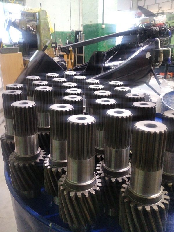

Теперь про шлиц наружный. Я ориентируюсь в первую очередь на свои знания и сразу строил производство на эвольвентном сопряжении.
Сразу объясню почему все перестраивается на шлицевое соединение. В эксплуатации порядка 2,5 тыс.редукторов.Требуется ремонт(сальники,подшипники,те же шестерни) и многие могут заняться этим сами. Надо упростить задачу.И сейчас,когда есть свое оборудование,это решаемо.
Теперь по наружному шлицу.На фото видно 1/3 вала,но и там порядка 5-6 зубъев просматривается.Потому не вводите,тов.Злинов народ в заблуждение-не может быть при прямоугольном шлицевом валу диаметром 40мм-15 зубъев.
По поводу старого оборудования,подгонки про которую пишет Злинов. Если нет понятия,то спроси. А выставлять себя невеждой не надо.
Поясню как режется наружный зуб.
Сразу делается эталон с внутренним зубом(протяжка). С твердостью порядка 55 единиц.
Зуб режется методом обкатки.Процесс похож на нарезание зуба шестерни.Червячная фреза с требуемым зубом.
Настраивается станок нарезаем шлиц и не снимая с вала поводок проверяем по эталону посадку.Если надо-корректируем глубину нарезания.
И в дальнейшем проверяем КАЖДЫЙ вал по эталону. И это,тов.Злинов необходимо что бы отслеживать износ фрезы.Сопряжение по шлицам с небольшим натягом.Когда нет понятия,приходится писать чушь.

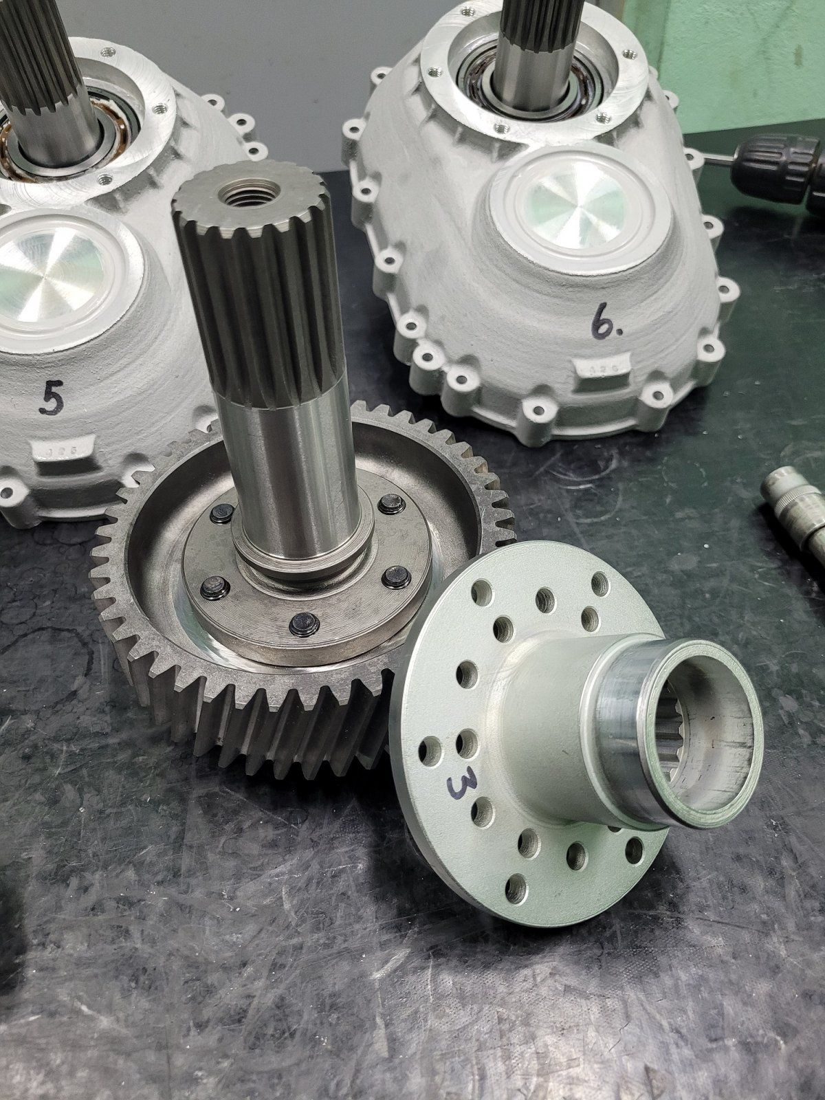

Сан Саныч, ведомая шестерня на вал в новой модификации редуктора так же на шлицы садится?
Если говорить про редуктор тип С,то там ведомая ставится на болты,фото здесь покажу,там все просто.Сам фланец дополнительно на вал центрируется по шлифованному внутреннему диаметру. А на верхней
По редуктору тип В.
Прямо сейчас делаются чертежи на переход под шлицевую посадку фланца муфты ведомой шестерни.Если с первым все относительно просто,то по шлицевой посадке шестерни на вал процесс будет отличаться.Если говорить кратко,то сразу на шлицевой вал садится шлицевая центрирующая шестерню втулка и на нее по шлифованным плоскости и диаметру садится сама шестерня.Надо понимать,что шлифовать зубшестерни на шлицых оправки несколько гем-но.
Процесс запущен и на все предполагаю недели две.
Андрей, все верно.
Через подшипник масло доходит до шлица.Можно делать проточку внутреннюю,ставить манжету круглую наподобие гидроцилиндров.
И эту теоретически правильный вариант.Но в эксплуатации я не уверен,что при обслуживании кто-о будет замарачиваться с манжетой.
Потому по торцу фланца в прижимной шайбе будет проточка под кольцо медное или гермет

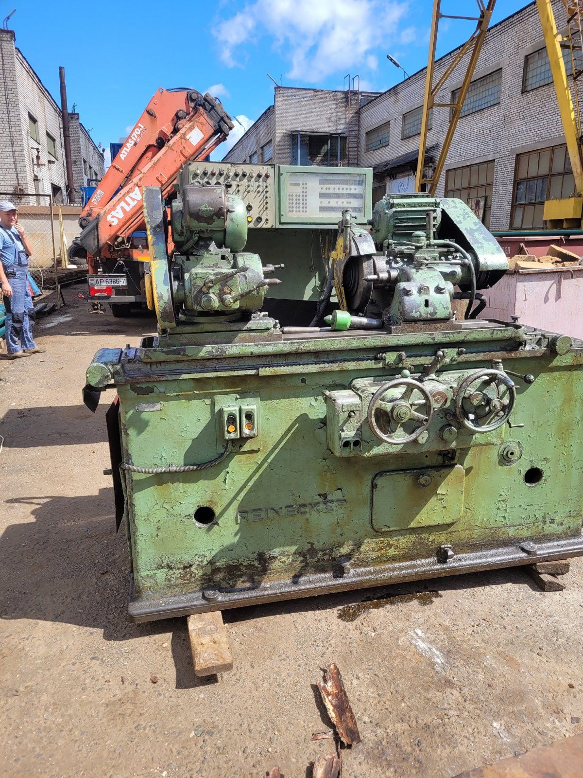

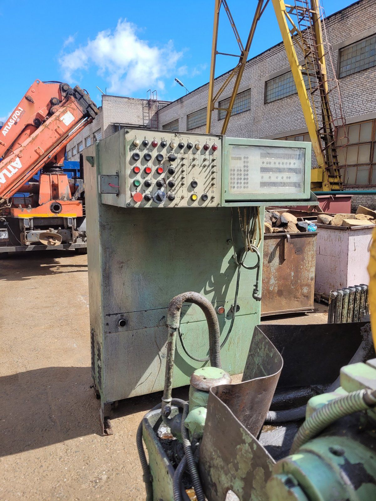

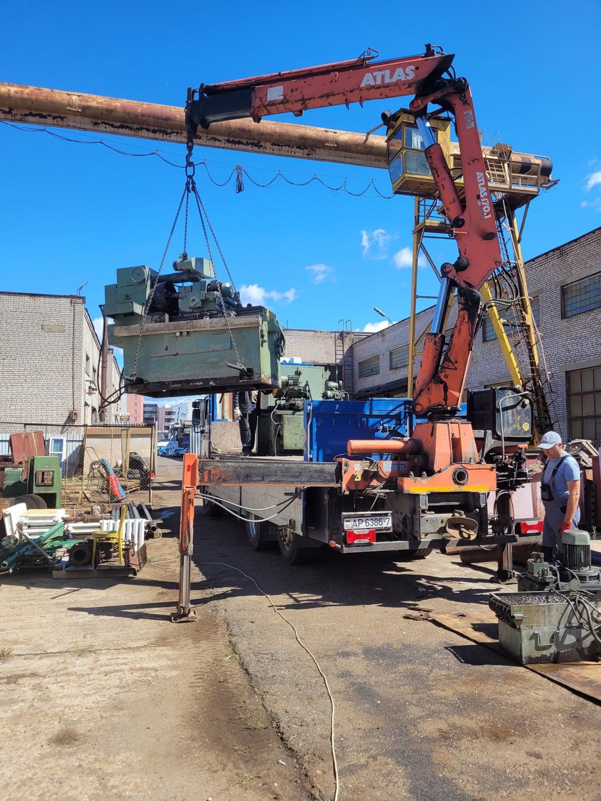

купили два станка под шлифовку.
Один под круглую внутреннюю плюс торец и второй круглая наружная. От универсального сразу отказались. Добиться жесткости невозможно.А так внутренняя шлифовка имеет свою фортуну.
Станок под наружную шлифовку 1939года,немец.вывезен по репатриации.Но простоял в ремонтном.Удивительно,но все рабочее и без износа.
Внутренняя шлифовка имеет контроль по оси Х.
Сейчас их приводят в образцовое состояние и запускаем в производственный цикл.
