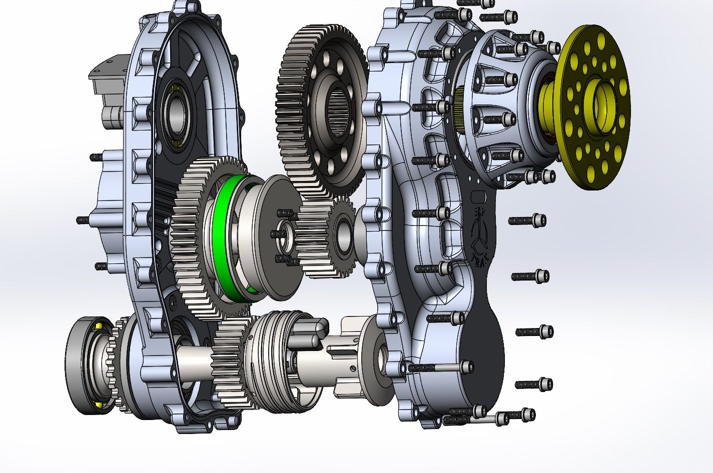

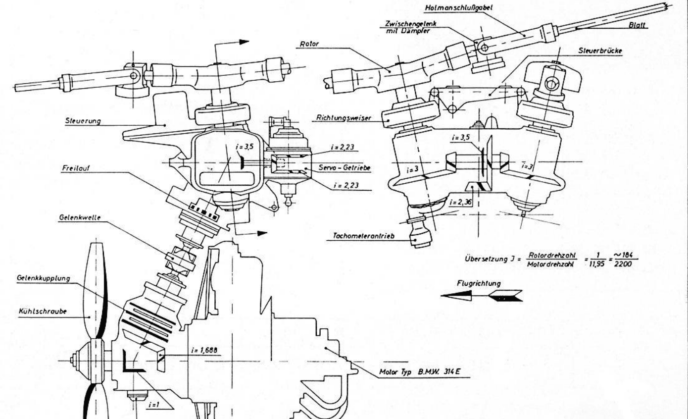

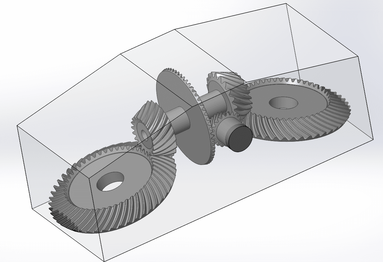

если кому интересна механическая версия редуктора синхроптера, то поделюсь КАД моделями Солида.

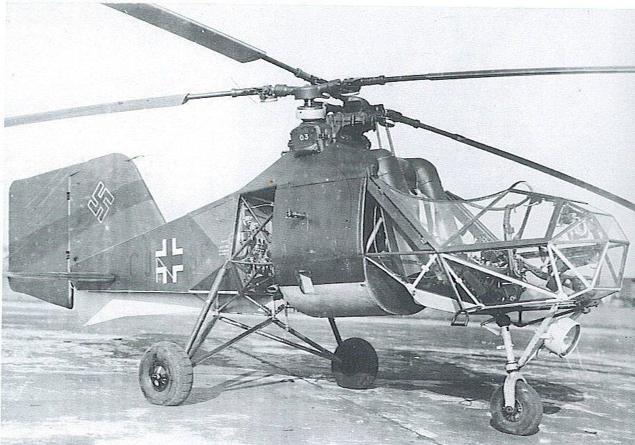

Инфы по редуктору Synchropter практически никакой , находит только фотки и картинки .

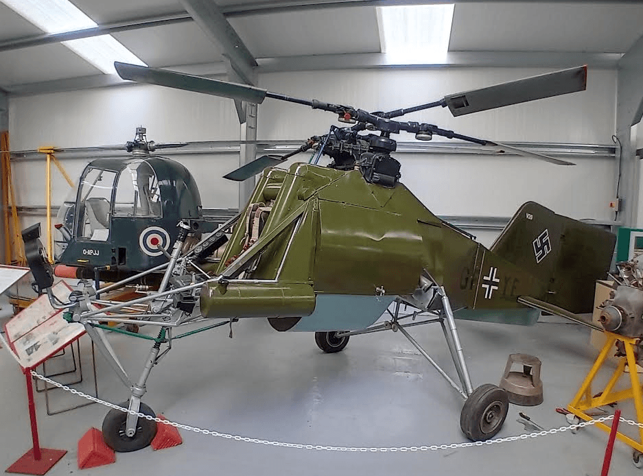

Невероятно - сохранился FI 282
Рисовалось с этого эскиза. Только старались габарит по высоте уменьшить. Передаточное нарисованного редуктора по входу 3 + 2,4 на втулки НВ, общее 7,2.
