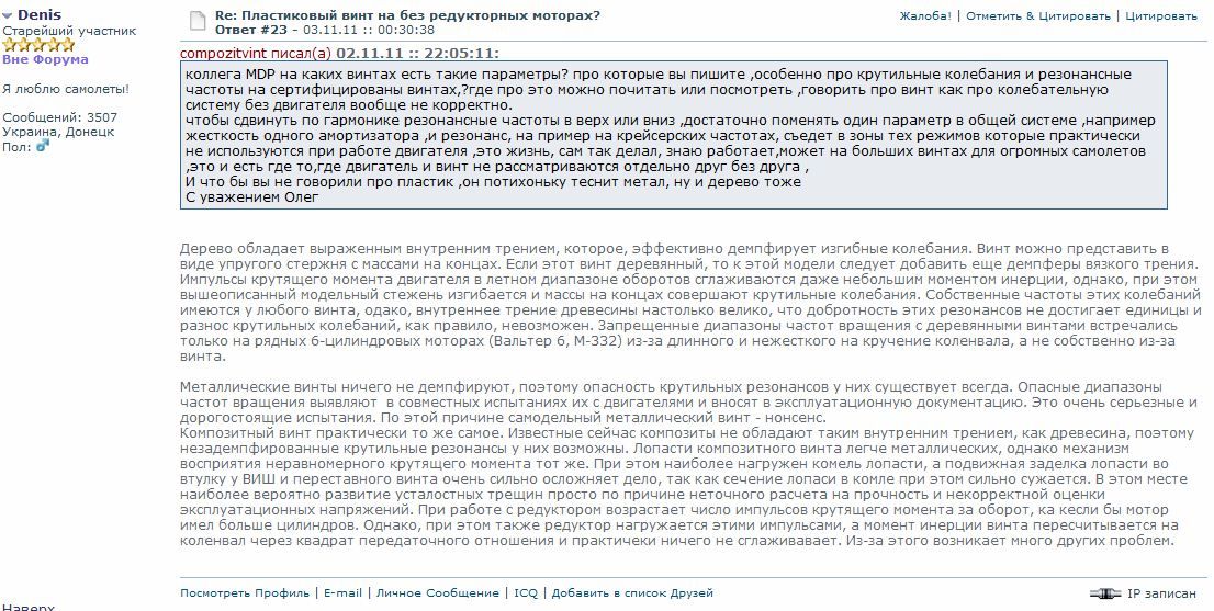

Вот я себе сохранил, в виде фотографии, мнение старейшего участника, с которым согласен на все сто.

К стати говоря: именно с демпфером я пока и не определился.
По мне так: пусть стоят до и после редуктора - хуже не будет.

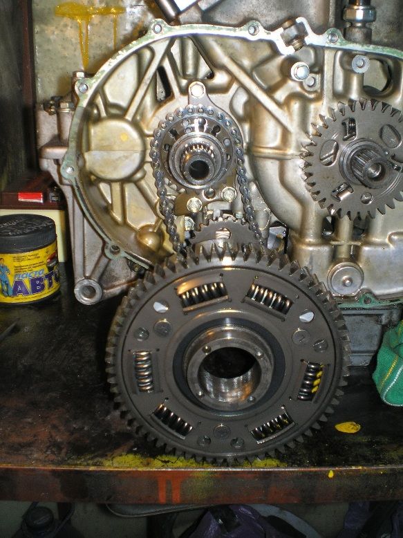

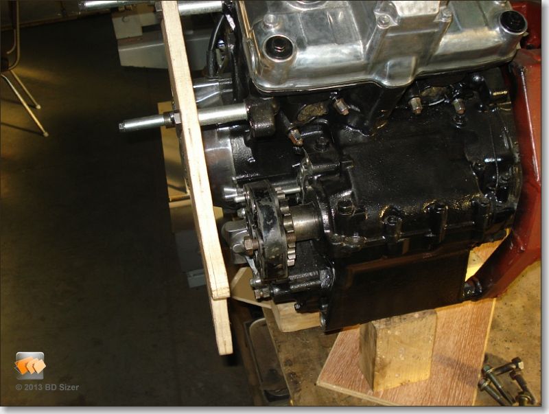

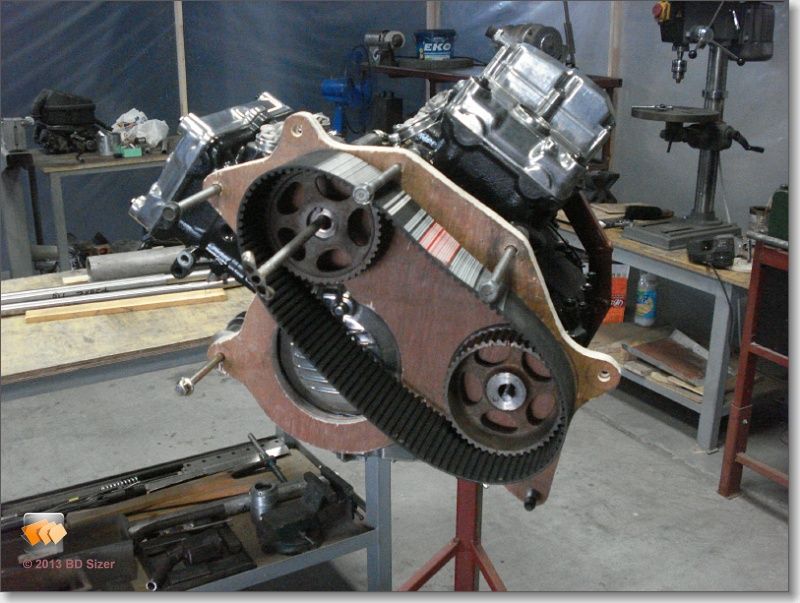

Вот именно из-за того, что момент инерции винта пересчитывается на коленвал через квадрат передаточного отношения (как написАл не только Денис), лучше ставить демпфер и между винтом и редуктором, и между редуктором и коленом. Естественно, если позволяет конструктив. К двум штатным, я добавил третий демпфер на выходе из редуктора (штатная КПП мотоцикла), не считая зубчатого ремня, характеристики работы которого имеют более сглаженные пики по нагрузке при передаче вращения. Посмотрим что получится.
Как бы посмотреть схемку конструкции ?
А я вечером попытаюсь выложить свои соображения (чертежи). Сейчас нет под рукой моего компа.
Два демпфера внутри двигателя, штатно установлены. У современных мотоциклетных двигателей так принято. А на выходе из коробки, там где ведущая звездочка цепи, я ставлю демпфер от БМВ. Как и применяют на мотодельтах. Не знаю, надо ли фотографии внутри двигателя? А на выходе
    74,8 КБ · Просмотры: 200
Ну а внутри СУ, вот нарыл фотку. Первый демпфер я уже снял, он стоял в ведущей шестерне. На фото, главная передача двигателя.

А от демпфера БМВ, передача осуществляется на зубчатый ремень
