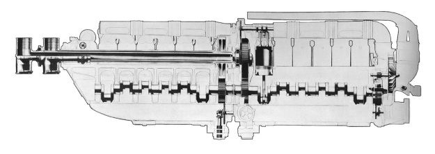

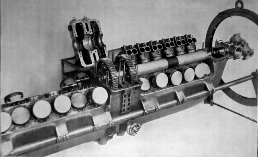

FIAT AS.6  Авиационный Двигатель  (для MC.72)
http://oldmachinepress.wordpress.com/2012/10/
    60,1 КБ · Просмотры: 211
    21,9 КБ · Просмотры: 169
    46,6 КБ · Просмотры: 176

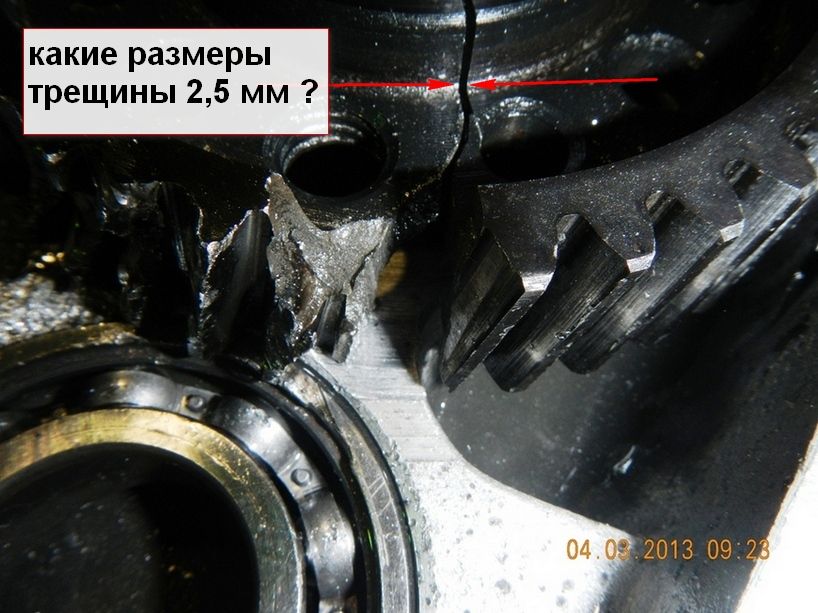

  Ответ в картинках чем не устраивает , в каком месте не понятно ?  Всё очень хорошо видно , изображение не размытое .
Зачем учить воина который выигрывает войну - пущай продолжает атаку .
картина от 4 марта 2013 года .
    86,7 КБ · Просмотры: 146
я всего лишь просил тебя ответить как это делается с учетом разрезной конусной втулки.
Нет сомнения, что отмеченное выше касается всех редукторов Кулаго и мои еженедельные походы на него станцию дали воочию убедиться как проходит такая сборка.
Используется обычный винтовой пресс.Шестерня садится на конус,предварительно посаженый на вал и ЗАДУШИВАЕТСЯ "ПОКА ИДЕТ"(цитирую слова Кулаго). У меня спрашивали его работники как сделать грамотную посадку ,что по методу Кулаго были случаи трещин по конусу.Что ответить,если диплом у человека не "той системы."
На самом деле посадка шестерни на вал с предварительной разрезной втулкой требует того же подхода как и при посадке сразу на конусный вал.
Шестерня после цементации требует отпуска при 270-280 гр.в течении 60 минут.
До этой температуры ее  МОЖНО ГРЕТЬ без опасности отпуска.
Так же как и нагрев до 300градусов и выдержка пять минут допустима,но в случае посадки на конусный вал она просядет на притертый размер до подшипника,на величину линейного размера 1,3мм и останется в расчетном напряжении при охлаждении.
При посадке через цангу нагрев следует ограничить 250градусами.
Предварительно на разрезную цангу на внутреннюю поверхность наносится тонкий(буквально растираем пальцем одну каплю) анаэробный клей.Сама цанга садится на вал непосредственно перед посадкой нагретой шестерни.
Между валом и цангой возможен зазор.При разрезе каленая и шлифованная цанга может либо ужиматься,либо расходиться.Эту природу невозможно предусмотреть.Поэтому при посадке нагретую шестерню следует осадить через втулку молотком до плотного прилегания цанги по валу.Остывающая шестерня обожмет цангу на валу до постоянной величины  и передаст тепло на клей.Для контроля,чтобы убедиться в правильности посадки можно замерить величину посадки до нагрева шестерни и после,когда шестерня посажена и остыла.
