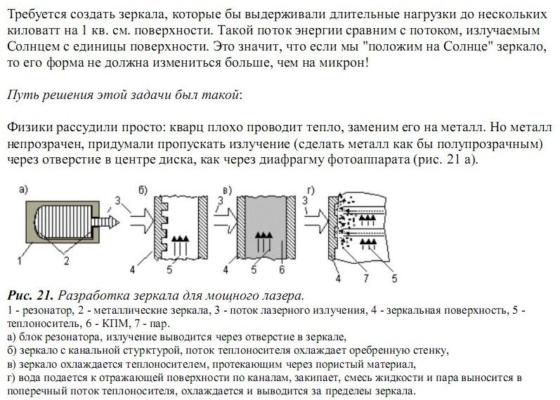

Скажите, а как камера из АМГ, имеющего Т плавления, если не ошибаюсь, 650 градусов, работает при 1200 и планируется при 2000, что ужк недалеко от Т кипения?  Или "значение синуса в военное время может достигать трех"?

Ну, про охлаждение камеры испарением небыло ни слова,  было только сказано что для отражения тепла оно отполировано до зеркала. Странно, и размеры указаны, и сколько нагревателей и как стоят, а про такую безделицу что охлаждение есть - даже не упомянули.
сейчас достигли и 2000градусов.почему камера из АМГ5-его не коробит от температуры.В системе есть охлаждение, но вода остается теплой.идет она без давления.Что еще интересного:блоки установки собраны на клею.В нем три компонента.(клей держит эту температуру).Угадавшему марку-три диска 400х100 в подарок.
Готов любого желающего пригласить к себе и показать сборку такой установки.На практике увидеть как в камере достигается температура 1200гр.(кварцевое стекло размером 182х182мми толщиной 8мм позволяет это сделать).Кстати, именно кварцевое стекло оказалось самым дорогим во всей установки.В РБ его просто нет требуемой чистоты.

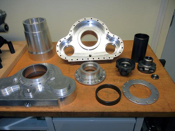

Теперь чисто техническое пояснение конструктивного решения.Существует масса способов сопряжения деталей.
В нашем случае/ вал-шестерня/ еще присутствует крутящий момент.Мы должны решить несколько технических задач.
1.Получить сопряжение с заданными,постоянными характеристиками .
Решение этой задачи для двух способов соединения А.-посадка шестерни на конус 1/20 иВ- посадка на промежуточную втулку с конусом 1/20 не так просто.
я должен пояснить для чего мы сразу использовали разрезную втулку:она замыкала соединение вал-подшипник-шестерня- гайка.Конус передаст усилие большее с меньшим предварительным  натягом  при посадке на конический вал,чем две сопрягаемые цилиндрические поверхности.практика об этом и говорит:при проворачивании шестерни на валу задиры происходят между валом и промежуточной(акцентируем на этом внимание)втулкой.
Получить сопряжение с постоянными характеристиками тоже достаточно просто,и это вторая задача.
2.1.Следует притереть две детали до требуемого линейного размера.Это можно сделать и при шлифовке,но конус 1/20 говорит о том, что уменьшение/увеличение диаметра на единицу увеличивает/уменьшает линейный размер кратно их соотношению.Остановимся на притирке.
2.2.Расчеты дают нам величину натяга (просадку шестерни на вал) в зависимости от передаваемого натяга.
Это величина 1,1-1,3мм.Также мы можем рассчитать и после проверить на практике величину нагрева для посадки на требуемый размери тем самым получить постоянный требуемый расчетный натяг.1.1Нам потребуется температура порядка 180 градусов и выдержка порядка 5 минут.Лазерный индикатор выдаст нам температуру на поверхности детали с точностью до градуса.При этом температуру стоит взять несколько выше в зависимости от  того,сколько времени у Вас уйдет на операцию. Что не немаловажно,мы не создаем того напряжения,которое возникает при прессовой посадке.
3.Разъем деталей.При съеме съемником требуется подготовка.Следует хорошо ПРОГРЕТЬ шестерню феном,а через полый вал пропустить воду.
При использовании пресса это не составляет труда.При этом достаточно удара по станине,чтобы само усилие резко возросло.
Мои выкладки соответствуют теме дискуссии.

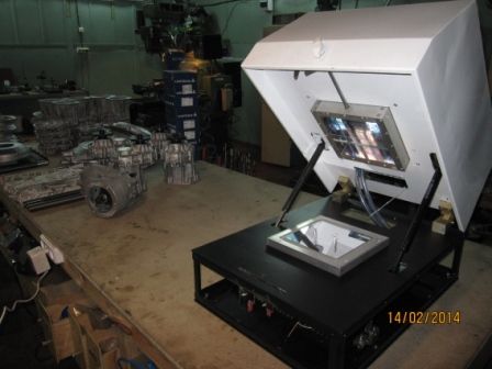

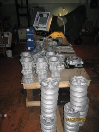

Отправляю сделанные сегодня фото печи отжига керамики на фоне нашей основной продукции.Кварцевое стекло засвечивает лампы нагрева.Электроника,вода,азот-вне кадра.Согласен с ним. что есть температуры и выше,но я уже говорил.что достигнутый тобой результат,как самолюбие толкает к следующему шагу.
Всем приятных выходных

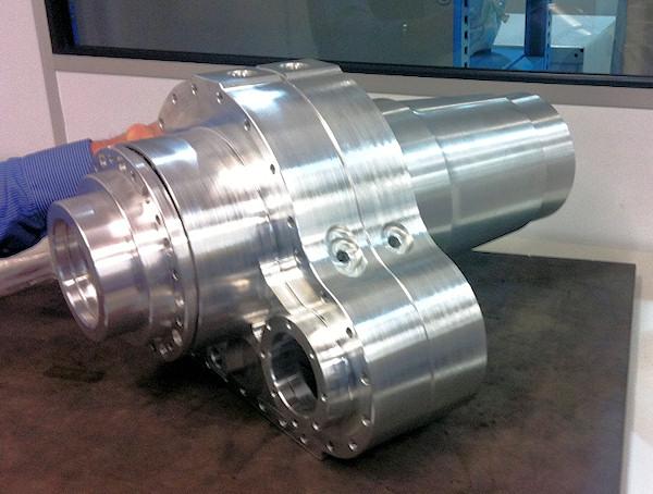

Давайте лучше по конструктиву...  Такой вот, пока риторический, вопрос- а сколько будет стоить соосный редуктор,подобный например Бугатти в посте № 633, на мощность 130-150 лс и ресурсом по крайней мере 1000 часов без переборки...
Механизм полезный , винтов надо два комплекта с противоположным вращением .
Цена соосного редуктора вероятно убивает спрос на сей механизм .

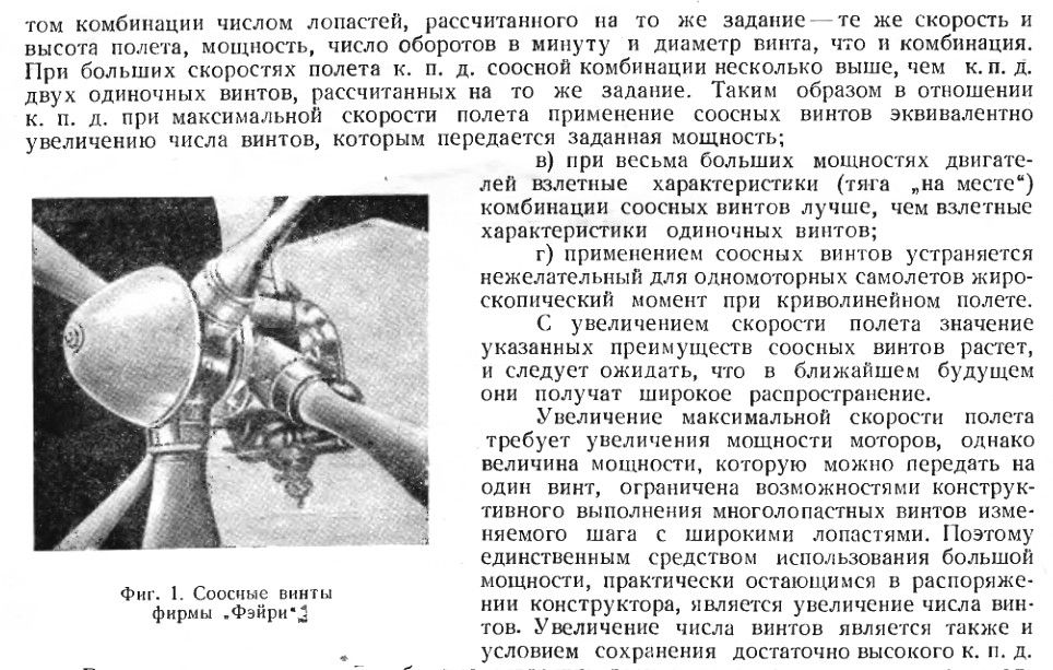

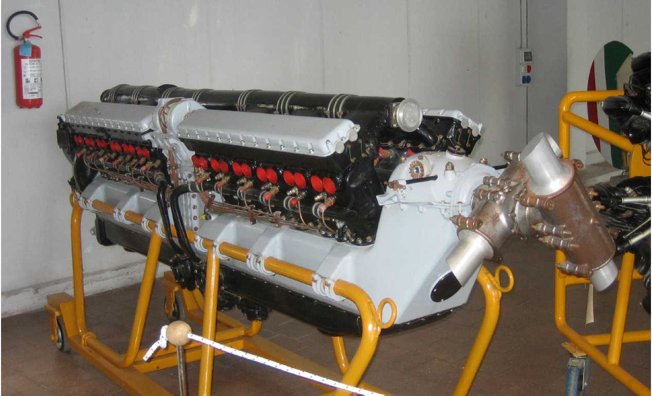

Впервые соосные винты применили итальянцы на MACCHI M.C. 72 . (инфа из книги П. Бауэса  "Летательные аппараты нетрадиционных схем ")  .
Рекордный гидросамолет. 23 октября 1934г.: новый мировой рекорд скорости 709,209 км/ч установлен итальянским летчиком Франческо Ажелло на гидросамолете Macchi МС.72, построенном для участия в гонках 1931 года на кубок Шнейдера. Попытки побить этот рекорд предпринимались неоднократно, но рекорд в классе С-2 FAI (поршневые гидросамолеты) остается непобитым.
