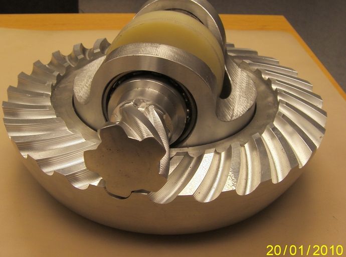

Изнашиваются главным образом не поверхности зуба, а появляются усталостные трещины в основании зуба, что никак нельзя изменить переворачиванием.
Когда проявится редуктор с двойным ресурсом шестерней " на элементарных законах физики и  механики " ?
Уже появился. В России. http://blue-pages.esp.tomsk.gov.ru/categories/749
Отсутствует трение скольжения, многократный запас по изгибной прочности зуба.
