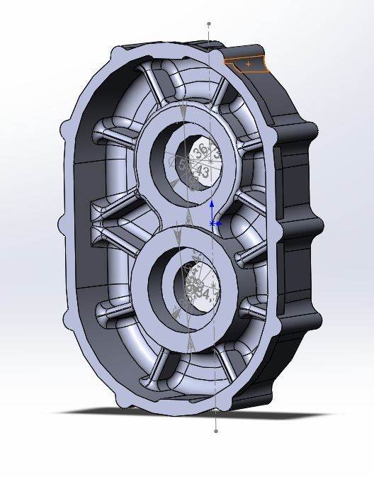

  В среду до обеду знакомились с расположением кнопок в буржуйской бесплатной рисовалке . Почему большевики считали их врагами , у них всё бесплатно ?
Валы , подшипники и шестерни тоже нарисовали и совместили всё на одной картинке . ( сборку пока не выставляю , противник подсматривает ).
  В редукторе один вход и три выхода , мощу снимать можно с трёх  точек - по желанию изобретателя .
Ищем бормашину CNC которая быстро изобразит корпус в модели .

Гюльчетай покажи личико редуктора, а то чебурашка в гробу чебурашка без гроба.

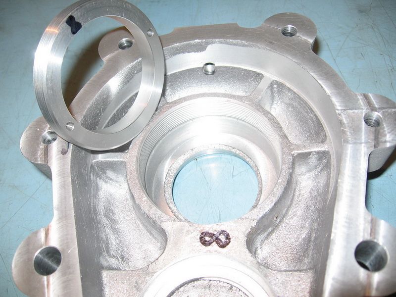

    Например : Фиксация подшипника в алюминиевом корпусе с помощью алюминиевой гайки  , резьба М 74X1 ( примерно ) . Гайка заворачивается в сторону вращения коленвала , ВО как !
Редкий гений механики способен на такое изобретение .
Вам лишь бы сраться на форуме и поливать говном друг друга... Хотите поделиться с народом новой конструкцией редуктора - выкладывайте разрез, а не картинку тазика какого-то.
А если боитесь, что спионерят идею - не надо вообще ничего выкладывать. Доделайте редуктор, озвучивайте ценник, параметры и гарантию, и подставляйте карманы под поток монет.

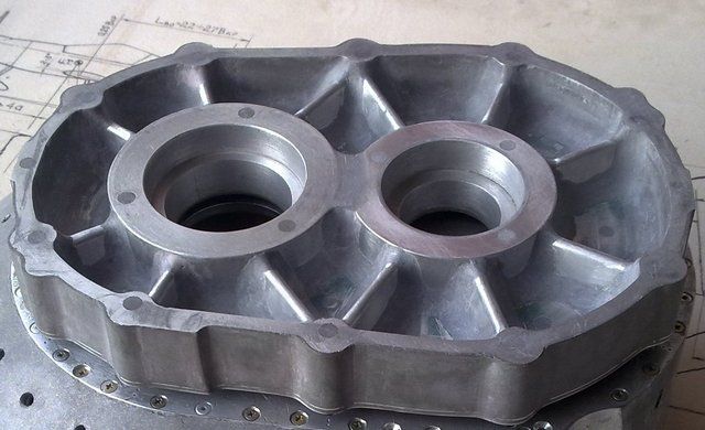

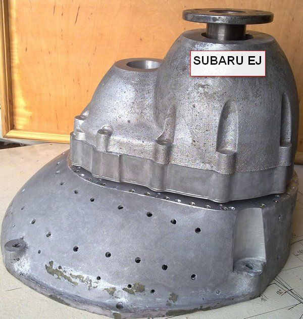

Одно из пяти лиц , расстояние по центрам 90 мм . Плиты в процессе доводки .  Корпус редуктора до 60-ти сил  не имеет лица . Какое лицо может быть у коробки которая крепится к любой плоскости  и любой стороной ?
    46,4 КБ · Просмотры: 218
    79,8 КБ · Просмотры: 213

фото гайки с резьбой в корпусе от Кулаги . Попробуй Vassili для спортивного интереса вывернуть  алюминиевую гайку из алюминиевого корпуса ( хорошо зажатую ).
Ты ее каждый день собрался выкручивать?
И вопрос по твоему корпусу есть, ты чего решил редукцию 1:1 делать, просто не понятно чего корпус имеет одинаковые диаметры по осям, или это что-бы масла с собой больше таскать?
фото гайки с резьбой в корпусе от Кулаги . Попробуй Vassili для спортивного интереса вывернутьалюминиевую гайку из алюминиевого корпуса ( хорошо зажатую ).
Всегда открутится без трудностей.
Если литьё нормальное(из Немецкого метала для КПП), дюраль гайки В95 с нормальной термообработкой и токарь профи.
У меня работают (приходящие) специалисты с "Пеленга". Для справки они делают почти все Российские спутники.
Перед тем как придти работать, они поставили условие. Если приходим, то оборудование должно соответствовать их уровню. И работают на нём только они. Я его купил. Наладчики из той же организации.
Пришли в своё свободное время. Быстро сделали работу. Получили деньги и ушли. Все довольны от такого сотрудничества.
А гайку сильно зажимать нет нужды. При правом вращении мотора у этой гайки левая резьба. У редуктора старой хонды,  резьбу делаем стандартную.
Если подшипник клинит. Гайка имея вращение то же, что и винт затянет подшипник при попытке его проворота в посадочном отверстии.
А если подшипник чисто Немецкий(FAG). То его и не заклинит.
А мы ставим только эти.
Так, что двойная страховка.
И резьба там с шагом 1.5. Не вызывала нареканий. Из трёх сотен редукторов разбирали всего два раза. И без проблем.
А почему алюминиевая? Ответ прост.
Температурное расширение у гайки и корпуса будет одинаковым и резьбу при нагреве корпуса не прослабит.
Можно конечно и из бронзы сделать. По температурам расширения почти одно и то же.
Но зачем. И дороже и тяжелее.
У вас есть ещё "mz" ко мне вопросы?
Сергей Цветков , а Вы неплохо соображаете и внимательно наблюдаете .
Никаких секретов , Редуктор симметричный .  Можно крепить на любую плоскость  ( сторону ).
Сергей Цветков , и в этом вопросе тоже никаких секретов !
Если потребитель решит развернуть корпус редуктора на 180 градусов ( вал винта ниже коленвала ) смазка редуктора никак не изменится ( объёмы равны ) .
mz  Добрый день, литье у вас гладкое как получается?
С уважением Иван.
С уважением Иван.
Шероховатость поверхности зависит от размера песка . Верхний слой ( тонкий на модель ) пыль с клеем +графит . Проще отливку обработать механически чем формовать с пылью ( мелкий песок ).
Так литье в землю, что ли? Фигово это. Проходили. Стабильного качества не добиться, 100% рентгеновский контроль нужен обязательно. Бывает, с виду все супер, а внутри - каверна.
Литье в кокиль под давлением не только решает все проблемы, но и позволяет при сохранении прочности убрать процентов 20 металла.
