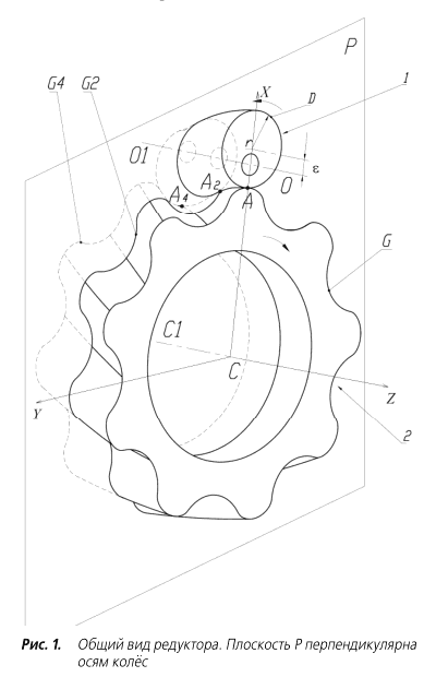

То Upstosun: Вы, вероятно, невнимательно читали мои посты. Нарезаны эксцентрико-циклоидальные, не эвольвентные и не Новикова. Из 20ХН3А, цементированные и шлифованные. Я лицо не заинтересованное в продажах такого типа зубчатых колес, поэтому прошу относиться ко всему написанному мною выше не как к рекламе, а скорее, как к информации "для сведения". Если по каким либо параметрам эти шестерёнки нас не устроят, то об этом я тоже сообщу и будет "антиреклама".
не совсем понятно в чём её отличие от Новикова, просветите пожалуйста, может где какая ссылка завалялась?

Картинки в постах 745-746. Резали на ЧПУ 3+1.
http://www.promtechnoservice.ru/wp-content/uploads/2012/01/PTS.pdf
http://cyberleninka.ru/article/n/optimizatsiya-parametrov-novogo-vida-zatsepleniya-kolyos-s-krivolineynymi-zubyami
первая ссылка рекламка, вторая - научная статья
