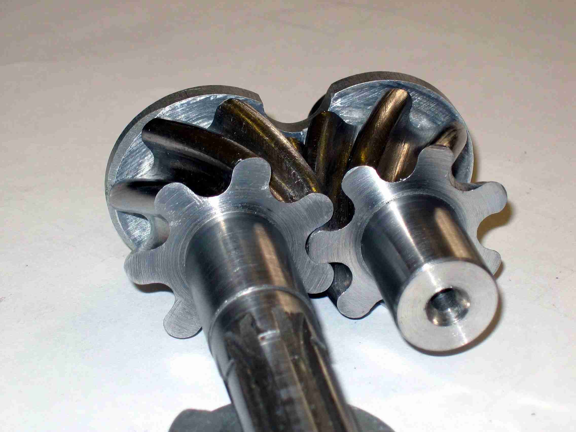

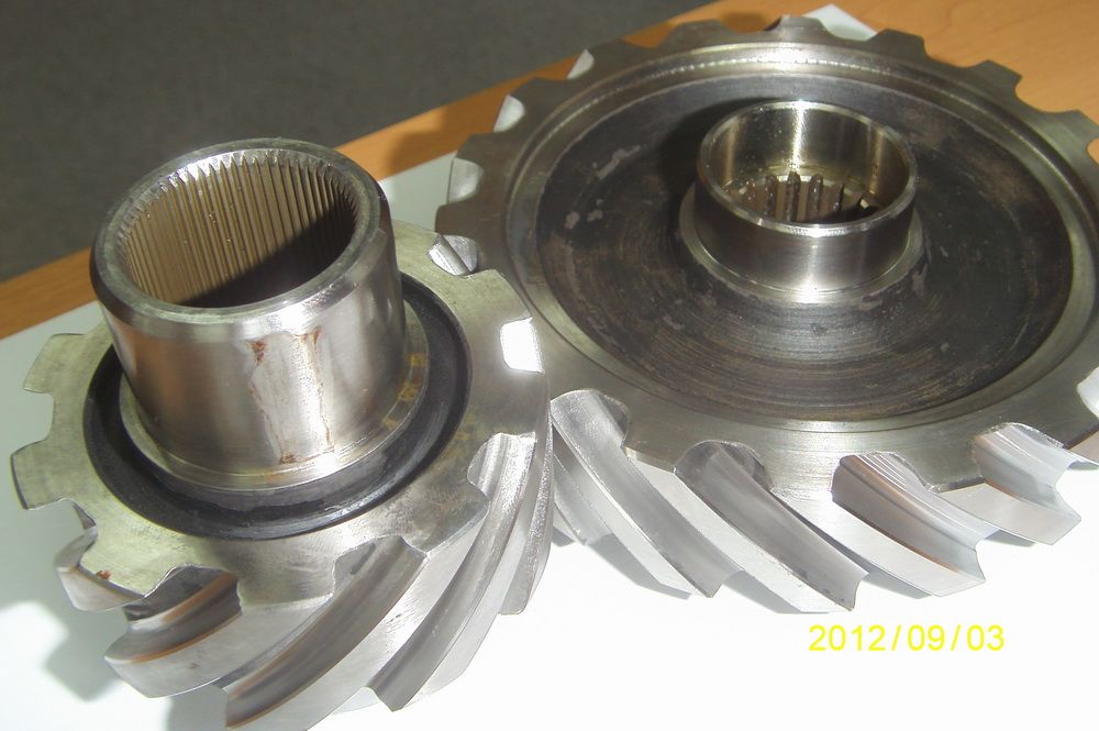

На фото ниже зубчатая пара после окончательной обработки. Поверхности в зоне контакта полированы. Во впадинах и на торцах зубьев контакта нет - соответственно видны следы обработки из под резца. Это касаемо качества обработки. На фото из предыдущего поста - демонстрационный образец, на нем отрабатывали геометрию.
Трения скольжения нет т.к. зубья ведущей шестерни перекатываются по впадинам ведомой. Если присмотреться, то видно, что форма у них разная. О цене говорить не буду, для каждого это индивидуально (у кого-то щи жидкие, а у кого-то брюлики мелкие).
Ну, ну... Типа колесо по асфальту трения скольжения не имеет, только качения, а в эвольвентном трутся заразы и аж 2 процента в тепло уходит и то больше на насос масла меж зубов. А шо до ресурсу, так кто эти шестерни по настящему поездил, шоб сравнить? Бриллианты не широкого спроса товар.
Не подумайте что я против нового и перспективного, но тут замеры точные нужны, дабы выгоду понять, а их независимых нет наверняка 🙂

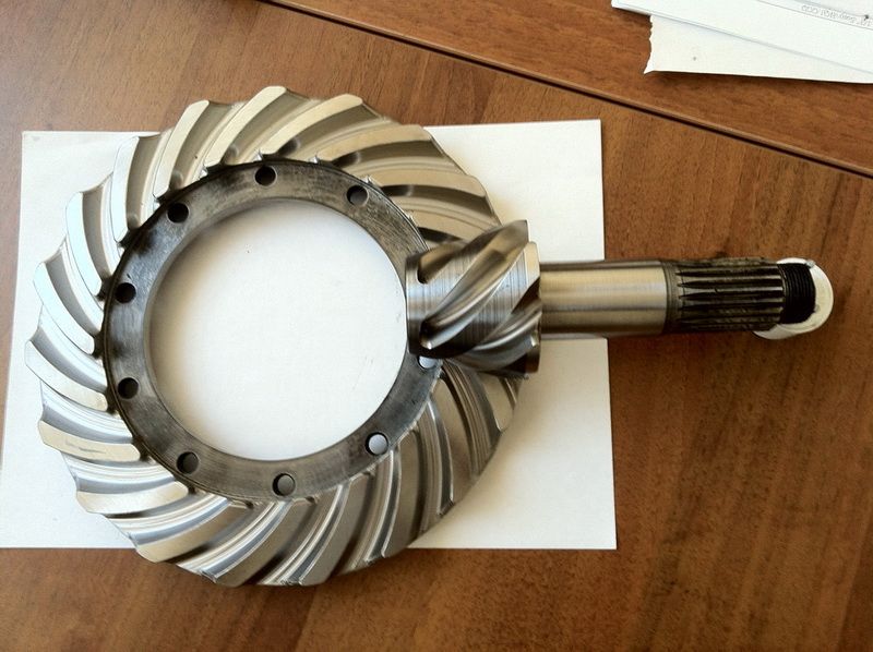

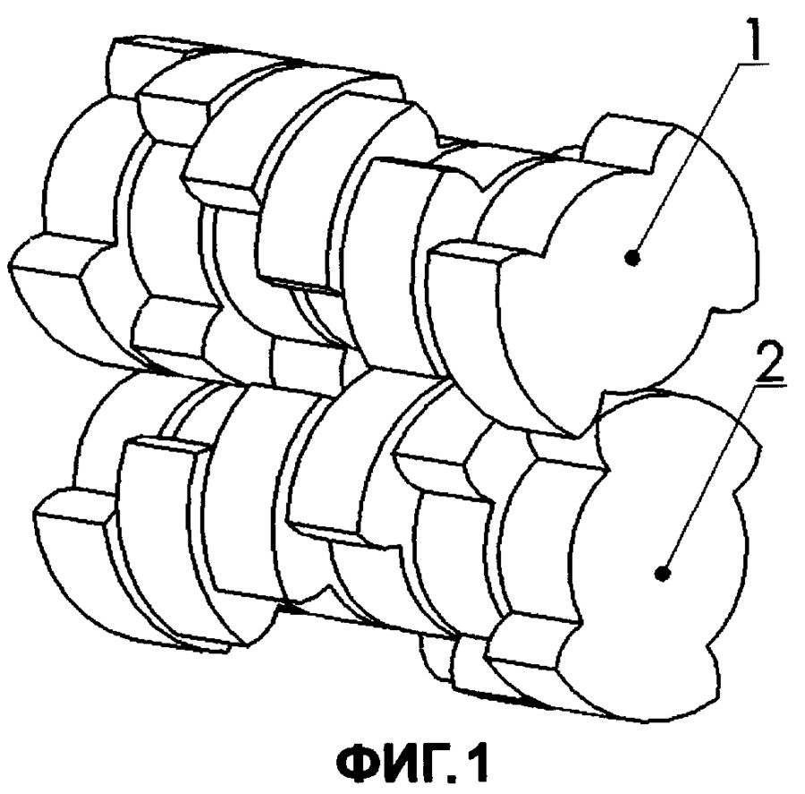

Это из этой серии

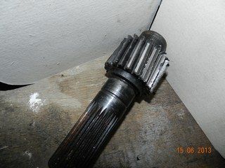

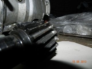

Надо на 180 градусов перевернуть, еще побегает... ;D
Поворот давно проехали ! Теперь надо поворачивать в направлении гипермаркета .
Вал был не той системы "НЕ ВЕРТКИЙ"  , повернуть невозможно .
