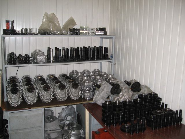

Прав "mz"  нужно делать английскую версию своего сайта и работать спокойно самому без посредников.
Гюльчетай покажи личико редуктора, а то чебурашка в гробу чебурашка без гроба.
Кулаго даже просто скопировать неспособен ,обязательно косяков добавит
А пока "конкуренты" и им сочувствующие упражняются в злословии. "Чебурашка" вырос на очередную 20-ку и ещё 20-ка очериди для выхода в свет ждёт. А к ней и деталировка ещё на 40 комплектов пришла. Сейчас корпуса отольём и так далее и тому подобное 🙂
А название "Чебурашка" да же очень ничего. Лично мне нравится и персонаж очень положительный 😉
Кстати Россияне хотят создать свой сегмент Интернета и назвать его "Чебурашка"  🙂
А Россияне не глупый народ 😉
