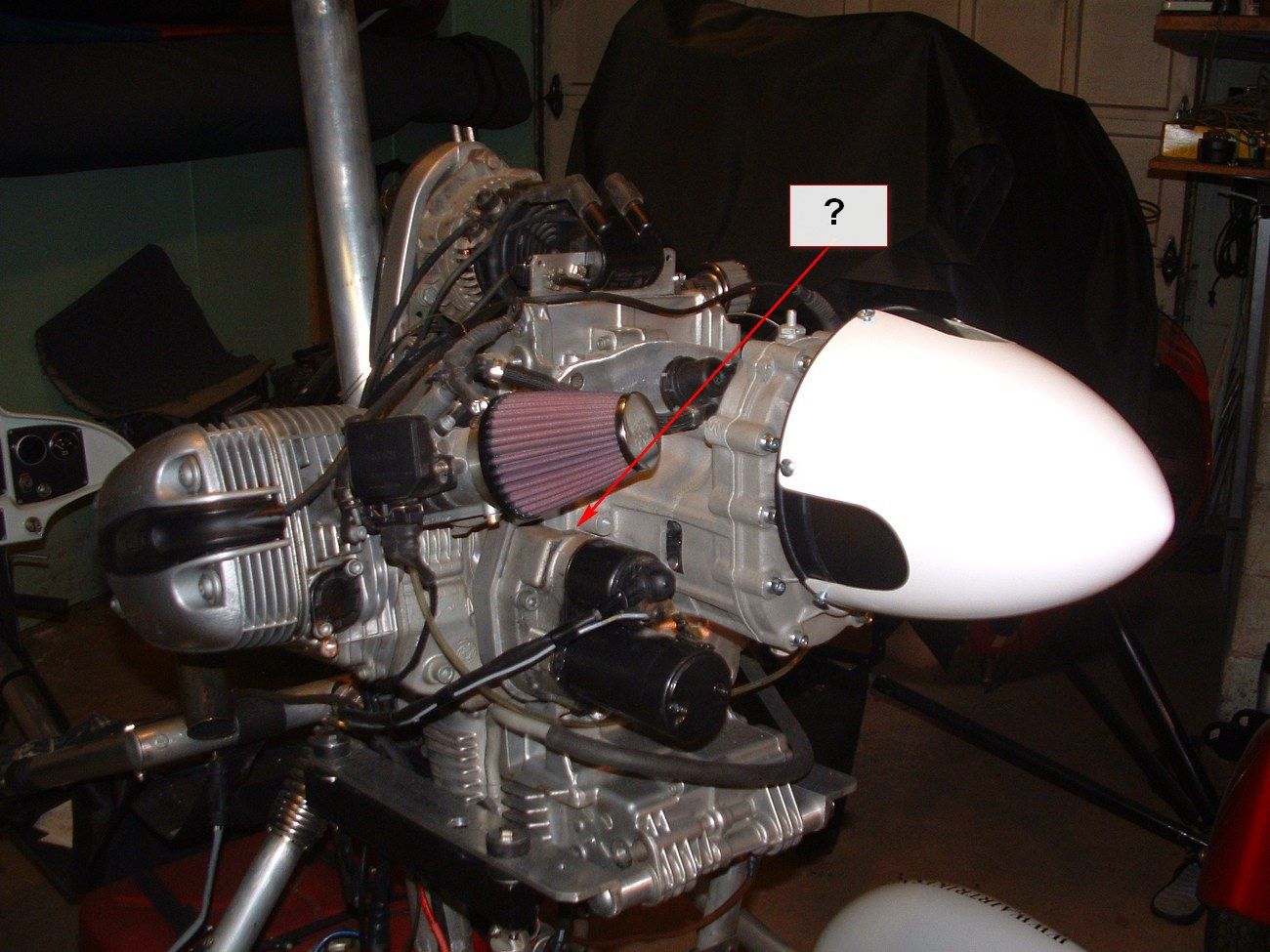

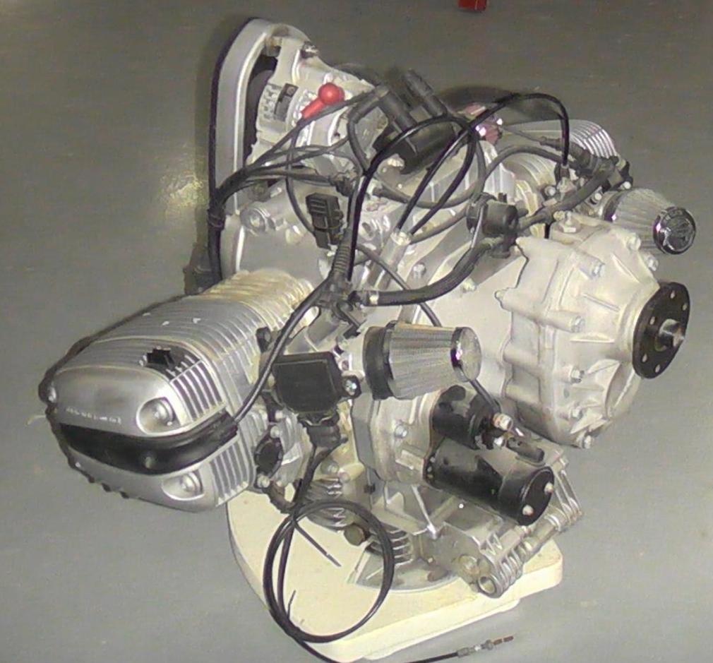

Василий Тараканов , кто плиту под этот двигатель изготовил ?
BMW был приобретен у airtrikes в Канаде это было пробный пуск до delivery.price составила $ 8500-00 в том числе без учета упаковки и freight.total часов является только опытная эксплуатация. Он поставляется с колото выхлопных газов и масляного радиатора ... что вы видите в рис. Принадлежит палочки в 582 для его Бытия .. так он счастлив продать его за 5200 евро (US $ 6900) плюс доставка. , что вы видите (сухой с заглушки выхлопной трубы) весит 74 кг (163 фунтов).
Василий  Тараканов даже не парится , легко комплектует двигатель BMW редуктором , а зачем парится - гарантии несёт производитель .

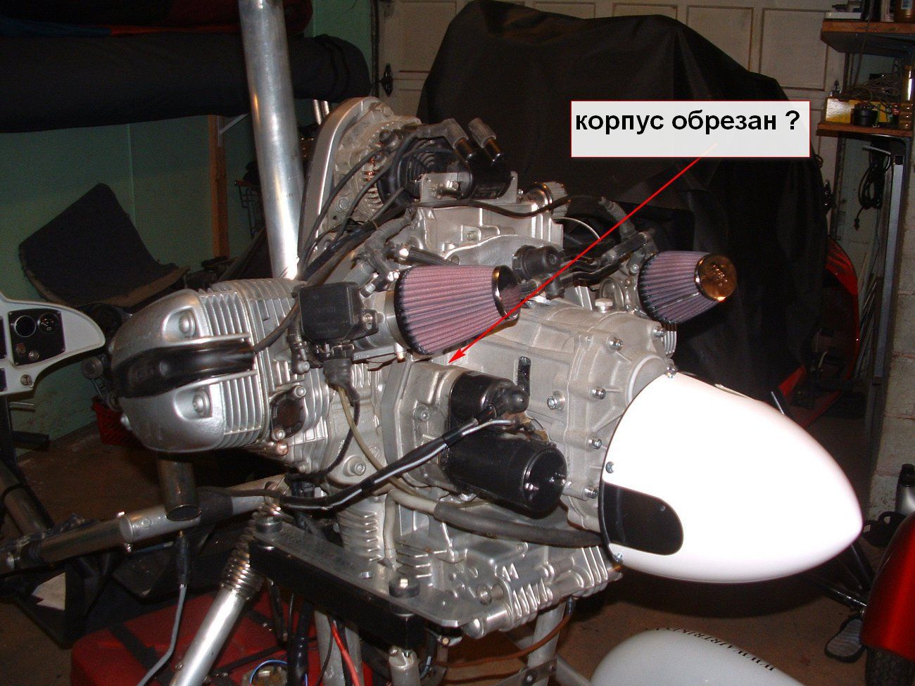

Василий , ты слегонца обрезал корпус редуктора ?
