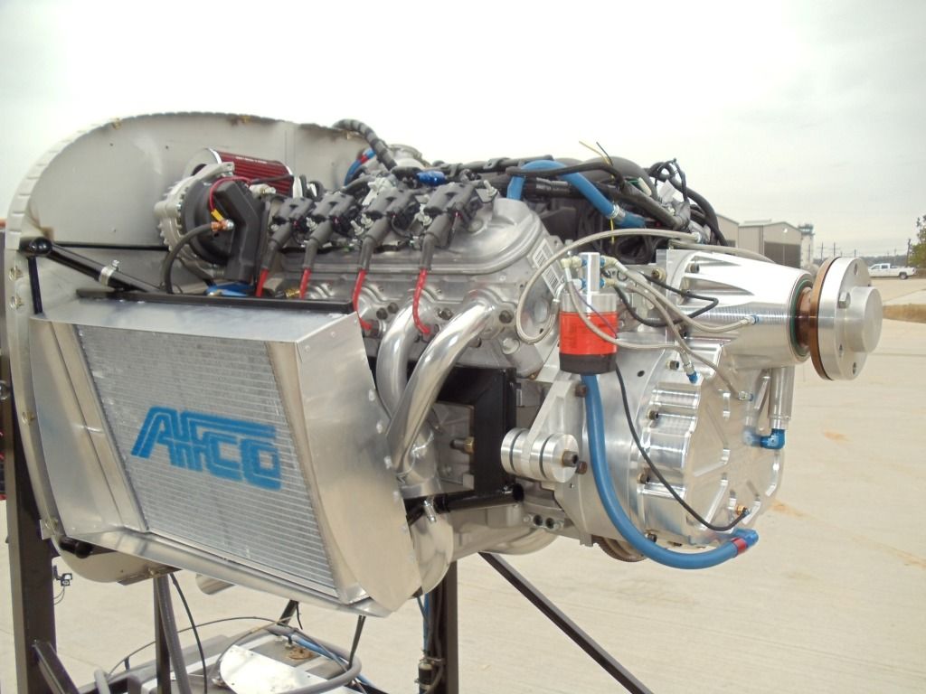

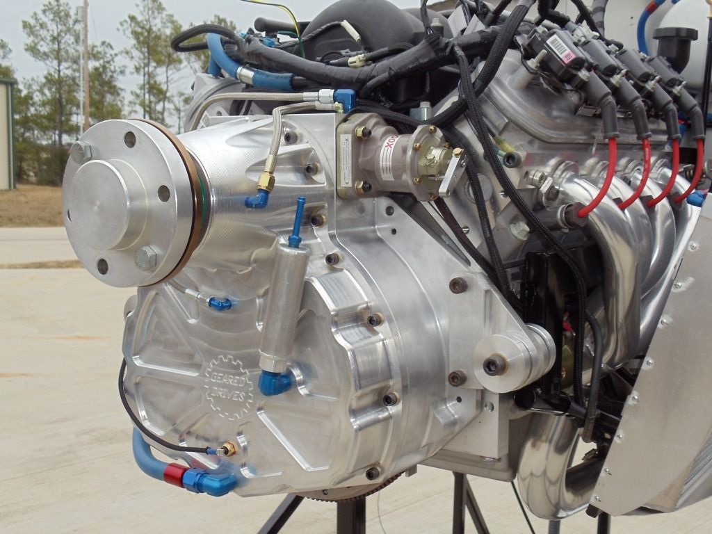

Помогите разобраться в конструкции редуктора geared drives, если смотреть по форме корпуса, то он получается повышающим. а для внутреннего зацепления места там не вижу.
  • 653DA3E4-8644-4AF1-8A40-2C88AE6600B5-2398-0000012C0C9D7DCB_zps4dff5475.jpg
    97 КБ · Просмотры: 170
еще фото
  • 2602D231-25D5-425C-A1E0-ECDB6FBD44B9-2398-0000012C12AC5847_zps6902b105.jpg
    120,1 КБ · Просмотры: 167
Corvette LS-1 320 Hp with radiator and Geared Drives [highlight]1.61/1[/highlight] PSRU to four blade prop

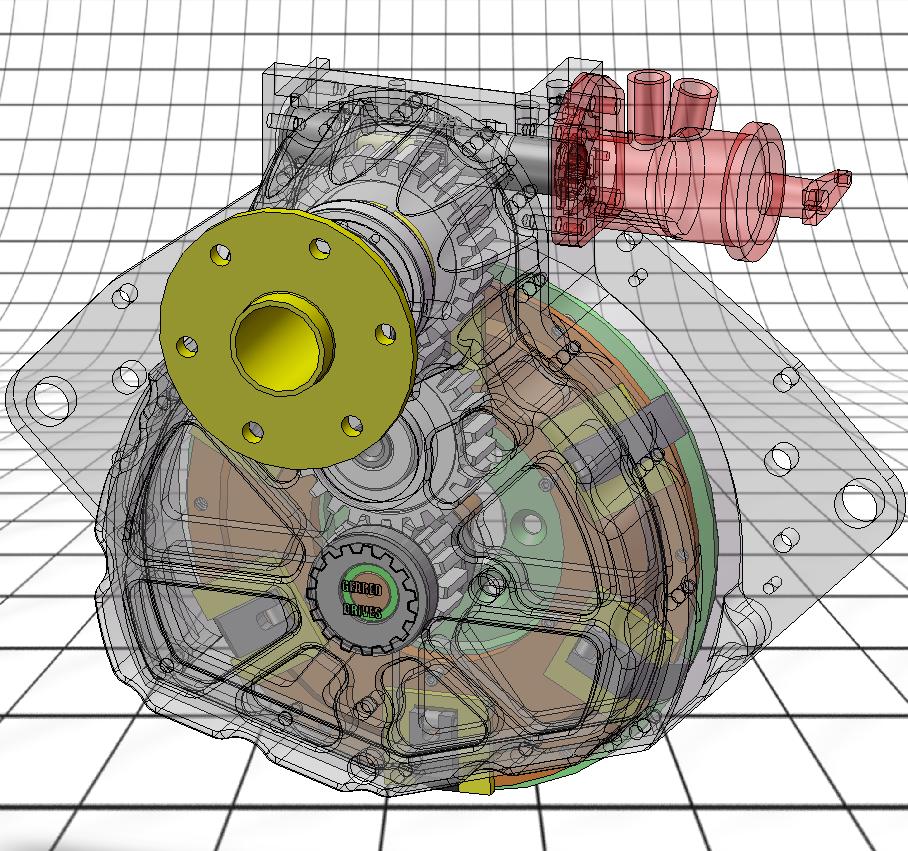

по корпусу похоже, что есть промежуточный вал (смазка к опоре подается) на первой фотографии видно как подается смазка в зацепление
http://autopsrus.com/200-psru-for-400-hp-engines

Есть еще чертежи?Боковой разрез? Средняя шестерня паразитная.
  Такой схемой подняли ось пропеллера . Чертежи  никто выставлять особо не спешит  .

MZСпасибо, я так понял он еще и ВИШ ставить позволяет.
Кстати geared drives  выпустили новый редуктор для субару, двухступенчатый, входной и выходной вали соосны http://www.eaa.ca/experimenter/articles/2011-05_subaru_redrive.asp
