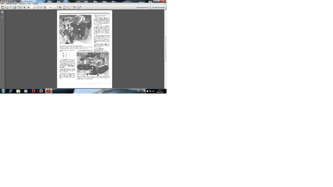

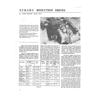

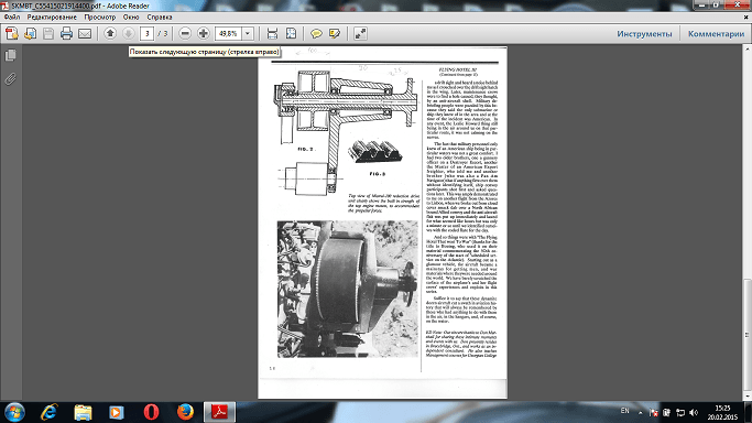

как обещал,отправляю статью о редукторе ременном на субару серии ЕА.Журнал Канады за 90год.Если требуется увеличенная копия-сброшу в личку

Грэйс, статья. Статья не читаема. Дайте, дайте...карты в руки, погадать  на короля  🙂 Можно куда-нибудь. Крупнее. Фотки - это второе. Как тут с почтой?  Думаю, всё самое ценное там, в тексте. Поскольку, похоже, что шкивы алюминиевые, а это смерть ресурсу. Дайте, дайте нам ..... оружие в руки, инструменты к знаниям  🙂

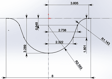

вот нарыл чертеж зуба htd 8m во втором вложении, а вот в первом вложении чертеж gt2 8mgt но не могу понять где правильный размер, на верхнем чертеже высота впадины 43.7 на нижнем 44.18 ну и на рисунках везде под ремни этой серии впадины под зубья закругленные а здесь просто угол, сижу думаю.....

Да, чудные цифры.  Главное, легко повторяемые. Хотя зачем? Можно округлить, сгладить, обобщить или отдать в инструментальный цех, заказать фрезу для нарезки такого зуба. Я  не иронизирую.  А просто не понимаю на что надеются люди, которые считают эти цифры, блажью производителя с целью произвести впечатление. А на самом деле, за каждой из этих цифр и стоит ресурс изделия. Но мы их всё равно округлим, ремень притрётся сам.  А ресурс? Ресурс - на пару сезонов хватит.
Может мы начнём уважать  опыт производителя и пожалеем своё драгоценное время? Естественно, всё это я себе самому написал. И куда мне идти я уже услышал.  🙂
Итак, зуб есть. Для шкива и покупного ремня. Ремень копировать будем? Понял - иду туда же. Как будем резать?  Или примем, что данный контур чисто теоретический и годится только для математических вычислений? А режут по более простому. Округлённому до целых.
Olearius, еще нужно точно выполнить движение деления. Проще на эрозии проволокой вырезать и сделать это после термички.
