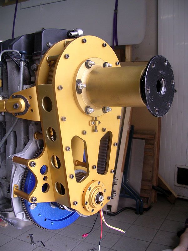

Конструкция редукторов, виды в разрезах и сечениях

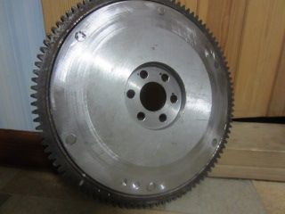

и коленвала тоже нет
А чего ты дерзишь? Или ты думаешь это не связанные между собой вещи? Покажи - что у тебя вместо маховика, вот сто процентов пластинка для коробки автомат.
выше надо было читать

загрузил винт до 20град. шум пропадает на 1800об.
Попробуйте банально измеить шаг винта.На каких оборотах возникнет стук???
Найти можно только методом исключения:маховик поставить родной,зажигание проверить...
шум появляется с момента пуска двигателя.

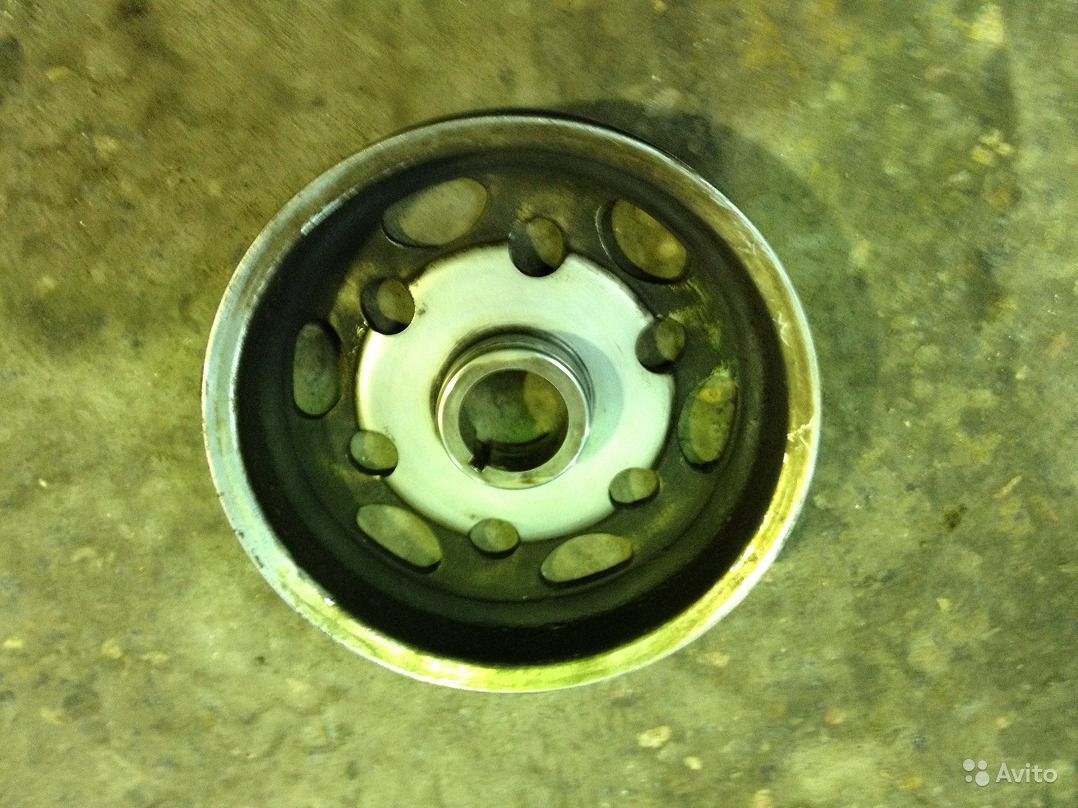

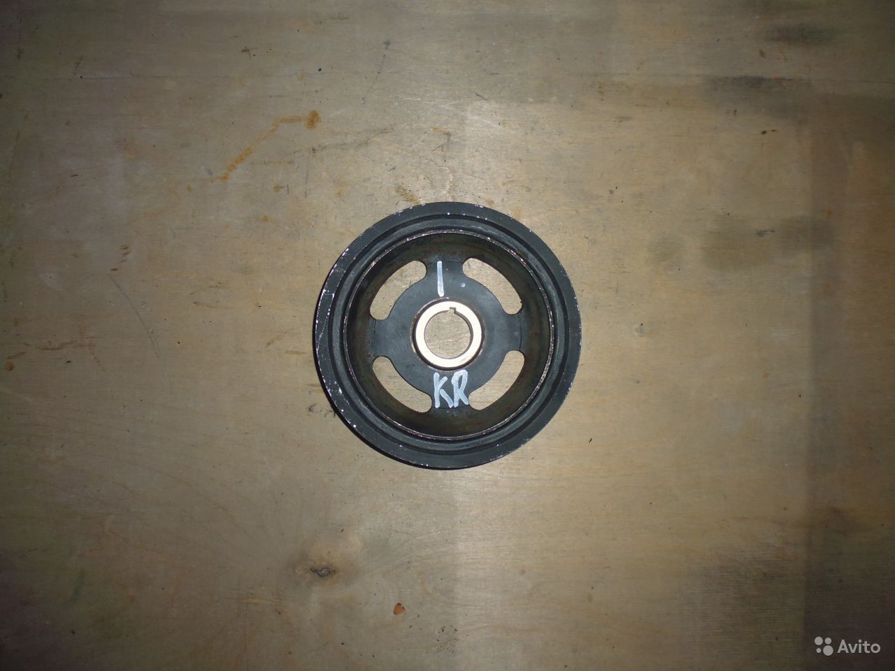

Информация для размышления. На фото показаны 2 шкива, ставятся на один и тотже двигатель 1kr-fe . На одном присутствует демпфер крутильных колебаний.
    109,6 КБ · Просмотры: 163
    133,8 КБ · Просмотры: 158
Если шум исчезает после 2тыс оборотов мотора.не переходит в вой,грохот.то совершенно очевидно,что дело не в редукторе.а в неустойчивой работе мотора на этих оборотах.
Какое на этот счет Ваше мнение? Пока только эмоции.
вывод-этот шум особенность работы трехцилидровой тойоты,а значит просто забить.спасибо всем я на рыбалку!

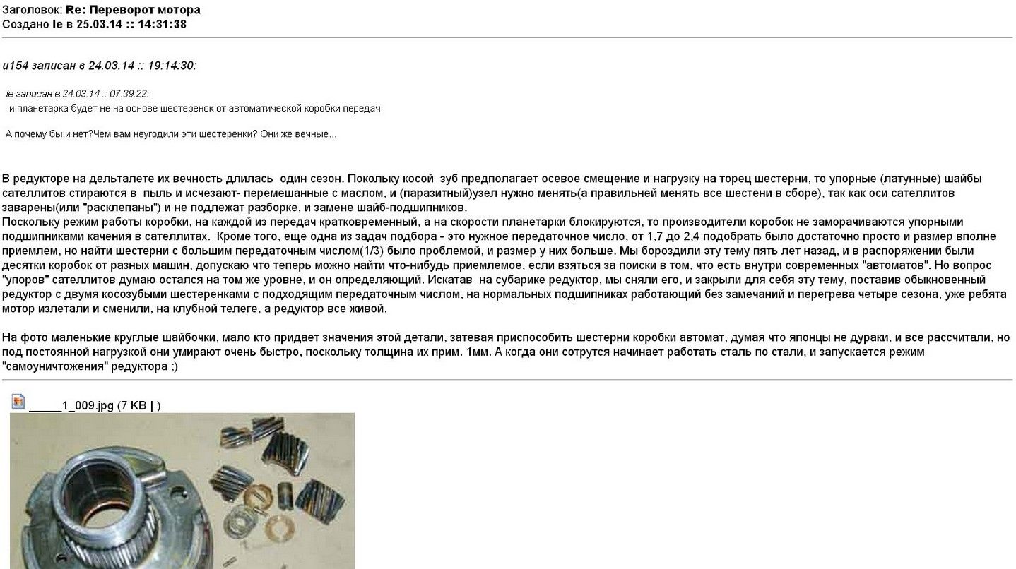

Скажите про планетарные редуктора, почему не делаются? Там ведь если использовать принудительное торможение водила, можно сделать редуктор с встроенным -внутренним сцеплением?
Первое что приходит на ум это цена, низкий центр фланца редуктора относительно мотора, а еще?
