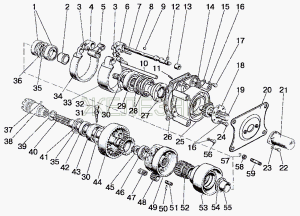

Потом мне нужен редуктор не стандартный, 10 000 -15 000 об\мин при 150 л.с. на валу у двигателя, холостой ход 2000 - 3000 об\мин, без сцепления не обойтись. Найти из готовых на верно не реально поэтому надо что -то придумывать на этот счет.
Ну и задачка. Мне кажется, что сцепление проще вынести наружу редуктора. Это не серийное производство и такой редуктор будет очень дорог. Из запчастей коробки-автомата может и можно сделать подтормаживаемое водило или коронную шестерню, но нужен обязательный подвод масла внутрь осей сателлитов. Иначе не выдержит. А это непосто. Хотя можно.
Еще, с таких оборотов понижение надо делать около 4-5. Вот с тех деталей, что у меня редуктор можно сделать двухступенчатый. Тоесть повторить последовательно понижение. Редуктор удлинится на 5 см. и будет килограмма на 3 тяжелее. Это не сложно.

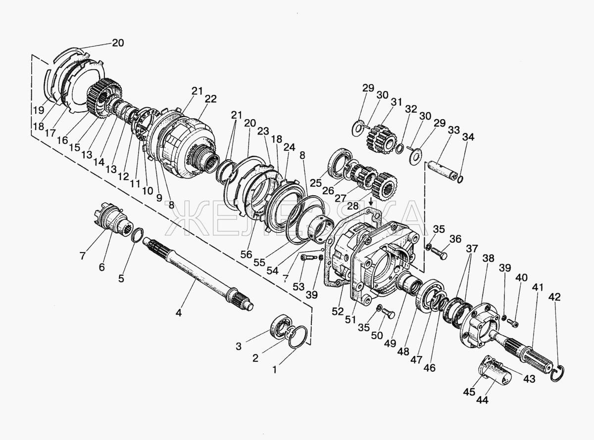

Вадим, покурите темку на предмет валов отбора мощностей отечественных тракторов, там одновременно присутствуют и планетарные передачи и механизмы независимого включения выключения. Качество изготовления конечно плюс/минус полметра, зато передают полную мощность и стоят недорого.
С тормозными лентами применяют на мтз 82 и аналогах (до 100 сил передают - момент можно прикинуть, номинальные обороты 540 об/мин, обороты двигателя 2200) и мтз-1221 (усиленный 82 - до 130 сил держит, потом трещит). И передний вом мтз-1523.
С гидроподжимными муфтами применяют на 1523, т-150 (у него планетарки нет). Вариант с ГПМ может даже предпочтительнее, все-равно принудительную смазку нужно реализовывать

Спасибо на первый взгляд схема то что надо, буду изучать дальше

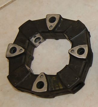

Редукторы Чернова не имеют в конструкции демпфера который способен работать на таких режимах . Соединительная муфта которая применяется в редукторе - демпфером крутильных колебаний не является по определению .
Демпфер - это дорого ?
