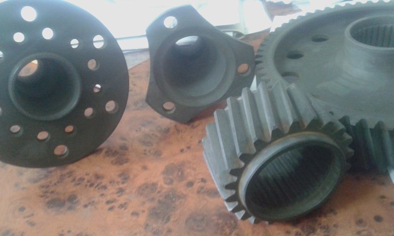

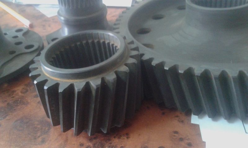

Шлифовать глубже по-видимому не стали что бы не увеличивать люфт
Шливовать дальше не стали по другой причине.Эта причина в банальном "прос...ре" зубарезчика. Ну просто припуск на шлифовку забыли сделать ;D Ну бывает у "немцев" или "европейцев" с 32 завода в РБ, где данный производитель делает шестерни. А всем "поёт песни" про европейское качество  шестерён сделанных теперь исключительно "за бугром".
Для справки, этот завод всегда специализировался на выпуске трансформаторов ;D
А на фото недошлифованный зуб виден очень хорошо. :'(

Да нет. Производитель "грозился" больше шестерни в Беларуси не делать. Ставить только гейропейские. А вот опять наврал.
И про корозию зуба врёт. У него шестерня химически оксидированна. А химокс ляжет только на чистую щлифованную поверхность. А там окалина от термообработки. И покрытие просто не легло. И он это прекрастно видел.
Его сказки, что у Вас в редукторе влага была ;D Он пускай туземцам из Попуа оставит ;D

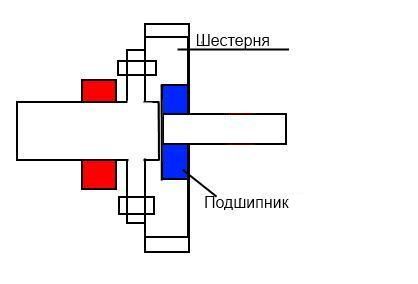

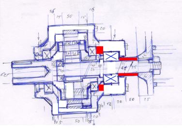

Посоветуйте, можно ли вот так устанавливать подшипник (синий) входного вала(скоростной) внутри шестерни выходного вала
Можно,но не ставьте на одной оси роликовый и скользящий подшипник.у них различные радиальные зазоры.
Спасибо. Про подшипники думал шариковые самоустанавливающиеся.
Если нет деформации вала,смысла нет в этих подшипниках.
Однорядный радиальный шариковый держит достаточные осевые нагрузки от радиальных.

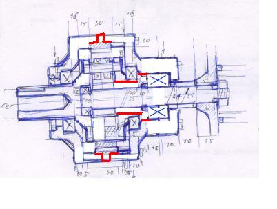

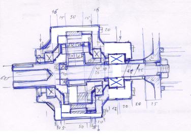

Господа - товарищи, вот такая схема для планетарного редуктора приемлема для наших целей или нет. Обратите внимание что подшипник входного вала устанавливается внутри выходного вала. Далее стоит ли устанавливать сдвоенный самоустанавливающийся подшипник на входном вале, где со входа крепиться достаточна массивный и скоростной Ротор турбины?
Стоит ли принудительно подавать масло к внешним подшипниками входного и выходного масла, что бы потом оно самотеком разбрызгивалось по остальным шестерням -подшипниками?
И еще чем уплотнять со стороны входного скоростного вала?
    18,1 КБ · Просмотры: 138
В целом схемка ничего. Если винт будет висеть сразу на выходном валу - подшипники выходного вала должны быть радиально-упорными.
Самоустанавливающимися на мой взгляд должны быть: торцевой подшипник - однорядный и подшипники сателлитов - двухрядные. Уплотнение - лабиринт. Проблема возникнет в смазке подшипников сателлитов.
По Вашему чертежу - солнечная шестерня не влезет внутрь водила. И корпус редуктора правильнее сделать разъемным, чтобы получившиеся половинки зажимали коронную шестерню

И еще для размышления, 2 схемы (одна похожа на Вашу). При примерно одинаковых возможностях, вторая имеет массу и габариты почти в 2 раза меньше:

По Вашему чертежу
Это не чертеж, просто возможная схема, где с двух сторон будут "висеть" не малые по весу и создаваемым усилиям Винт и Ротор двигателя. Конечно же с размерами и пропорциями было бы понятней и правильный. Но сейчас интересна сама такая схема. (подсмотрел на больших редукторах - кажется для подъемных кранов :-[)
Размыслил  🙂
В моей схеме меня смущает отсутствие муфты позволяющей свободно самоустанавливаться водилу и солнечной шестерне, относительно друг друга. И заменой на вставленные друг в друга   входной и выходной вал. Но вот размещение водила - выходного вала на двух разнесенных подшипниках считаю удачной, так как ушел от консольного расположения сателлитов.
И корпус редуктора правильнее сделать разъемным, чтобы получившиеся половинки зажимали коронною шестерню
Это обязательно, думаю что выточенных из двух плит или кругов д16.

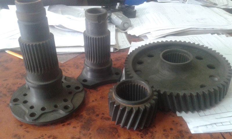

Получили опытный комплект шестеренок и валов на наш новый редуктор. Вес комплекта 6.3 кг. Редуктор расчитан на 200кВт.
