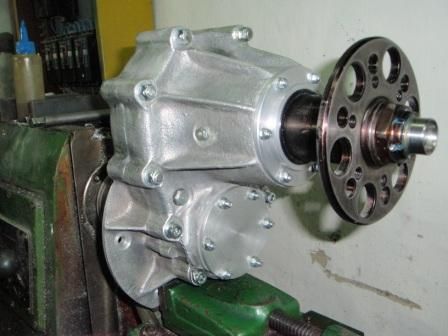

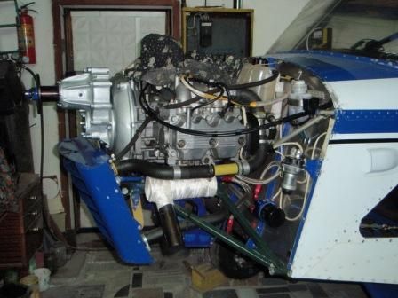

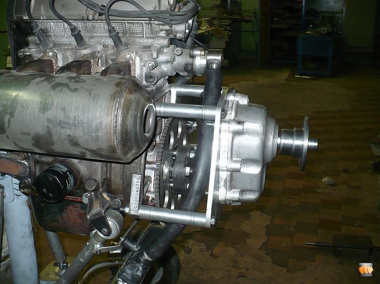

Я себе делал реплику редуктора Юры Белова. У него короткая база, поэтому подшипник 3206, Фланец на конусе1/5 с сегментной шпонкой.
Передний и задний подшипники вторичного вала 208 . на первичном два 207.

Как гайку шплинтовали на ступице ,она потайная
У меня конус 1:20 , шпонки нет, гайка 27х1,5 корончатая.
Гайка цилиндрическаяМ27х1.5 с двумя торцовыми глухими отверстиями под спецключ.  Сделал пропил шириной1мм в 4мм от наружного торца на 1/3 диаметра. Резьба заклинивается винтом м5 -   стандартная разрезная гайка. Работает нормально.
Обычно в конических сопряжениях без шпонки применяют резьбу противоположную направлению вращения. Контровка не нужна принципиально - с проворотом втулки происходит "автоподтяжка" соединения.
есть готовый образец и чертежи деталировки установки редуктора Rotax E  на Сузуки G-10 если будет интерес могу опубликовать или переслать

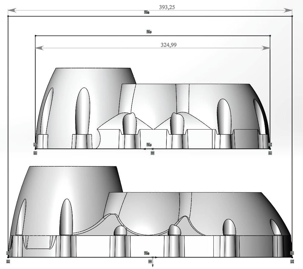

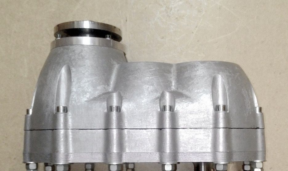

Редуктор ДИЗЕЛЬ , до 140 сил , вес 14 кг .  ( варианты увеличения мощности и уменьшения веса  в конструкции запрограммированы ).    Есть модели  в этом корпусе для  HONDA и SUBARU с редукцией 2,6 .
Плиты под сию конструкцию  редуктора тож разработаны и материализованы .

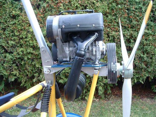

Как вариант - не следует забывать что кроме шестеренчатых редукторов - было много вариантов самодельных и мелкосерийных редукторов на клиновых ремнях. На старые Ротаксы от снегоходов ременные редукторы нередко ставили не только у нас - но и в заморских странах...

Квадратову:    " Морда" мотора Р447 на Вашем фото имеет 5 отверстий крепления редуктора и обработанный круг                   для центровки редуктора.На моем-же только 2 с резьбой -и ниже коленвала прилив для третьего отверстия,так-же нет круга для центровки.  - Но мои вопросы продолжают висеть в воздухе.   -Смотрел мотодельтаплан Е-16 Коваленко с РМЗ-250 и  поликлиновым редуктором на 25 л.сил.Мой мотор как известно 40 л.сил. Может кто-то из форумчан имеет опыт установки поликлинового или зубоременного редуктора на Ротакс 447 ??
Варианты установки зубчатых ременных редукторов на снегоходные ротаксы приспособленные для СЛА - в природе встречаются.

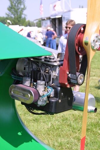

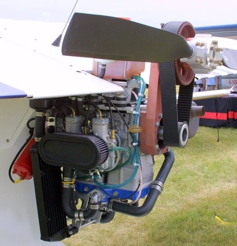

Про  ремённые  редукторы  -  встретил  несколько  забавных  картинок  -  которыми  спешу  поделиться.
Некоторые  камрады  за  бугром  -  тоже  видимо  любят  немного  съэкономить  на  покупке  редуктора  Ротакс  -  или  иного  брэндового  изделия   ;D  :
Вот  Rotax 503
А  вот  -  Rotax  582
Экономия, если она не противоречит здравому смыслу, вещь весьма полезная. Т.е. любить её не вредно, а наоборот. Но в этом конкретном случае, главный вопрос в надёжности, ресурсе. Фото есть, а вот сколько он наколбасил на этом редукторе. Вот в чём вопрос  🙂
На такой мощности "наколбасит" до замены мотора. Этот тип ремня до 70 л.с. проблем не даёт.
Но демфер на 2-х тактник нужен обязательно.
Очень хочу увидеть, поговорить с человеком, который бы сомневался в надёжности этих ремней. Особенно, когда оно всё лежит на полках, вместе с подшипниками.  🙂 Есть статистика по часам работы подобной трансмиссии у мотоциклистов. Узкие зубчатые ремни. Часы по замене ремня, указаны для конкретного мотоцикла с конкретным двигателем. И оно работает,  продаётся, обговаривается в барах за рюмкой пива.
Так что в работоспособности ремня, только глупый человек усомнится. А вот конкретная статистика по трансмиссии с конкретным двигателем. Что бы ружьё висящее на стенке, само один раз в году стрельнуло, в него надо патрон вставить. Хотя бы.  🙂
Мариус, верю. Его и надо показывать на фотографиях. И подписывать: "Вот редуктор с зубчатым ремнём.  Налетал уже 300 часов с мотором Suzuki G16. Проблем нет." Получается обсуждаем фотографию компоновки, не зная ресурс, или обсуждаем "звон", не представляя его форму и вид. Мы же не форум энциклопедистов. Что бы меньше обсуждать перспективные идеи, я уже говорил, достаточно использовать опыт пионЭров. Тех, кто уже попробовал. И, кстати, сам я работаю с таким же ремнём. И шкивы покупные. И уверен на все сто.  🙂
