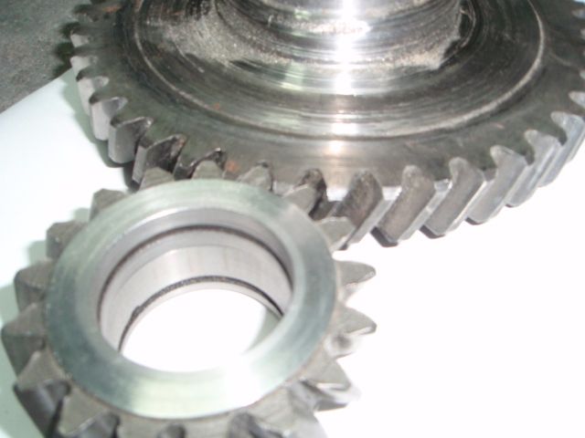

Всем привет,хочу поделится своей разработкой в области
изготовления редуктора для автоконверсии.
Идея простая и не новая использовать пару шестерен от автопрома. После долгих поисков нашел нужный вариант.
КПП ГАЗ-53  Если кому интересно продолжу.
С уважением Иван.

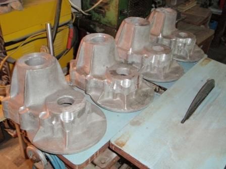

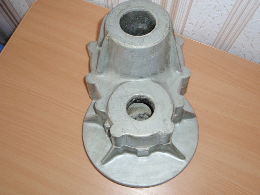

Testov  это  наверняка станет  интересным , но  не  все  смогут  отлить картер  в  опоке  и  расточной  координатный станок  удел  имеющих доступ к производству, а не для  наколенных мастеров .
Отливку я заказывал по моим моделям в Ижевске ,вот что получилось.

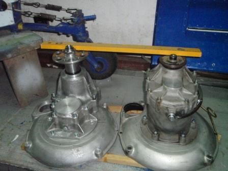

Конечно будет . На данный момент все детали изготовлены и собран редуктор.

Фото двух редукторов,габариты одинаковые.

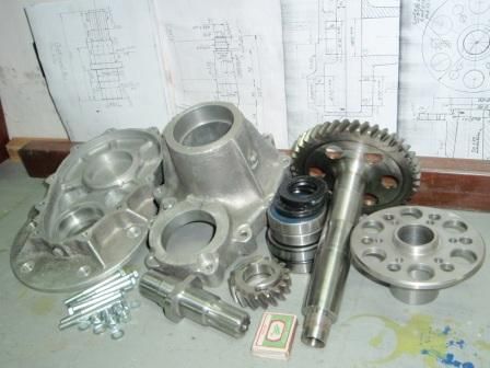

Юра доработка не сложная, поставить распорную втулку на валу между ступицей и внутренней обоймой подшипника, ну и сальник другой с крышкой.
Крышка первичного и сальниковая крышка вторичного вала
крепятся шпильками  м6 и гайки.На фото они еще не просверлены.Вообще это предварительная сборка для проверки точности расточки и меж центрового расстояния и зазора в контакте зацепления. Зазор в норме составляет 0,1мм.
Остались мелкие доделки, потом будет окончательная сборка.
Передний подшипник вторичного вала желательно ставить двухрядный 3206, 3207 с пластмассовым сепаратором.
Передний и задний подшипники вторичного вала 208 . на первичном два 207.
