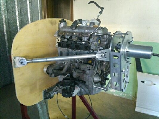

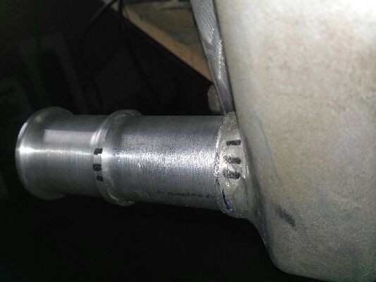

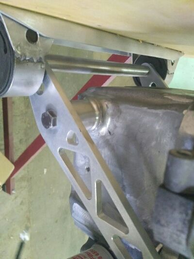

Добрый день Владимир Павлович. Я начал постройку самолёта gazaile2 с силовой установки. Выбрал ДВС L15A , но у него нет силовых креплений в нужных мне местах. Я решил проблему вварив трубу в поддон и вставив в эту трубу втулки из Д16Т. Толщина поддона 3.5мм. Фото приложу. Подскажите правильное ли это решение на ваш взгляд. С уважением Андрей.

Думаю, что нет: более того, категорически не рекомендовал бы, не то, чтобы подниматься в воздух - но и заводить мотор, доводя его до приличных режимов.
Дело в том, что, приварив консольно, свои трубки, вы создаете, от действующих нагрузок, изгибающий момент на свой поддон - и при работе двигателя, циклические нагрузки просто выламывают стенки поддона. Поэтому, вопрос состоит лишь в том - на тысячном, или стотысячном цикле поддон потеряет целостность.
Не мое это дело - за вас выдумывать решение, но, навскидку, можно бы предположить, что единая труба, насквозь пронизывающая поддон, сдавала бы на поддон лишь перерезывающую силу без изгибающего момента, замкнув его на себе. Не берусь отвечать на вопросы о том, что сквозная труба может драться с какими-то элементами внутри - свободное место, наверняка есть.
И то, не факт, что работа будет вполне безупречной: всегда проще связаться со штатными узлами навески.

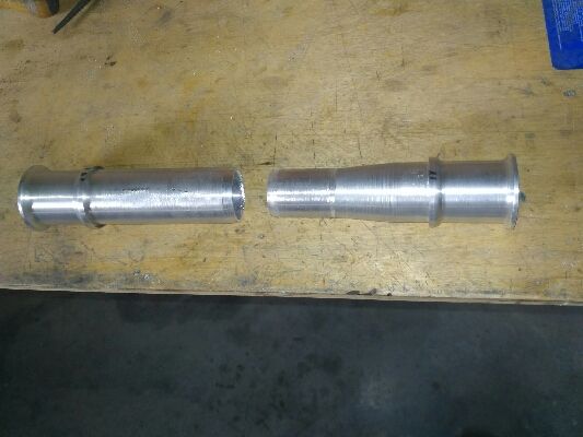

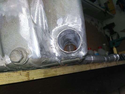

Спасибо за быстрый ответ. В моей конструкции нет консольных нагрузок труба вваренна сквозная , а в неё вклеены на высокотемпературной смоле толстостенные втулки на большую длину входящие друг в друга и скреплённые между собой, без возможности изгиба.  С уважением Андрей.
Так, зачем вводить в заблуждение? Введя некорректные начальные условия, результат вы получите гарантированно, неверный.
К тому же, даже с учетом цитируемого поста - все равно отвратительно. Моей рекомендации на данную конструкцию нет - а сами делайте, как знаете.
Спасибо. Подумаю над этим узлом ещё.

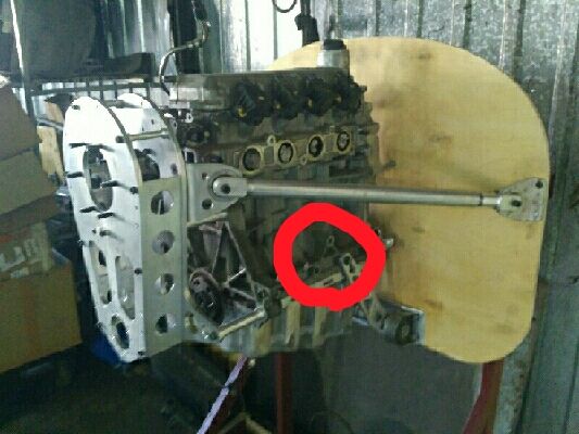

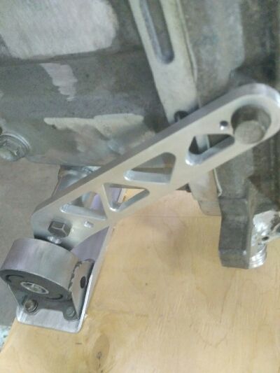

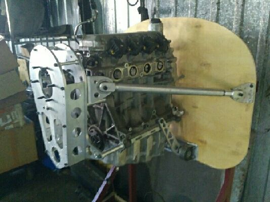

Все же, поищите возможность привязаться к существующим узлам. Кстати, пометьте их расположение на картинке - может быть, сегодня найдется минут 15: потом до начала сентября меня не будет в доступе.
Ну и что: не вижу трудностей протянуть к выделенному узлу стержень от нижнего узла на фюзеляже, и от этого же узла на моторе - к верхнему узлу фюзеляжа. Тогда остается зафиксировать заднюю часть мотора, чтобы она не елозила вправо-влево: нагрузки на узел этой фиксации малые.
    К сожалению, додумывать конструкцию придется уже без моих рекомендаций - уезжаю уже через пару часов.
