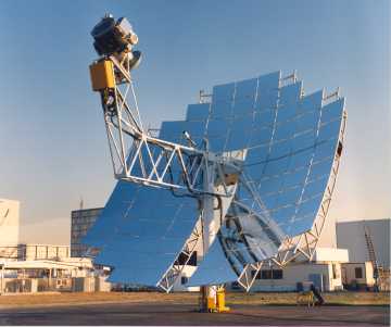

4. высокотемпературный эл.генератор 100 кВт на двигателе Стирлинга весит чуть больше 10 кило...
третьим пунктом должен был быть топливный элемент от авто из 1 пункта, но вот тут оптимизм закончился и началась засада - купить его практически невозможно и цена будет неподъемной...

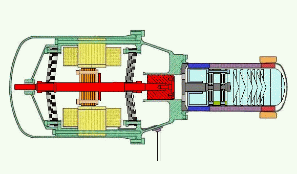

Поскольку генератор на Стирлинге это тоже фактически свободно-поршневик, предлагаю в этой теме рассмотреть следующее ТЗ:
Создать СУ весом до 25кг состоящую из эл.двигателя и свободно-поршневого генератора... Мощность СУ 30-100 кВт
Я думаю Вы уже догадались что топливо в п.1 это водород - вес баков для него уже учтен и не входит в вес СУ... Эл.двигатель тоже не проблема - выделим на него 3кг... Осталось создать свободно-поршневой генератор весом до 22 кг, желательно с максимальным кпд
Из литературы (Элистратов, Пульманов) мы видим что свободно-поршневики с приводом от турбины имеют кпд до 30-33%
Допустим, если использовать и привод от турбины и прямое возбуждение катушек генератора от поршней, как это сделано в генераторе на Стирлинге, сможем ли мы получить больший кпд?

Самым простым видится свободнопоршневой двигатель в котором поршня напрямую генерируют ток (как это уже делали в стирлингах)...
Кстати - если правильно помню, стирлинги с прямой генерацией уже добились высокого кпд в солнечных станциях от 100 кВт...
1. Не авто, а спортивный снаряд. Такой можно сделать и проезжающий 1000км с одного килограмма топлива. Есть даже соответствующие соревнования. И от куда вывод что пролетать должен больше? Кому должен? Лететь вообще то энергозатратнее чем ехать на колёсах.
2. Не самое, но очень дорогое электроавто Тесла сливает кольцевые гонки ширпотребной Дэо Нексии. В чём она соревнуется с Феррари? В бестолковости и понтах? В плане скорости, дальности хода, удобстве использования? Как спортивный снаряд по разгону с места по прямой из любой машины можно сделать лучше и дешевле раз в 10.
3. ?
4. Вы просто покажите электрогенератор на 100квт длительной мощности весом до 10кг. Такие есть, знаю. Но как на практике сунешься в эту тему, даже 30кг генератор на 100квт найти или сделать очень большая проблема, чтобы и ресурс был большой и и выдавал именно эту мощность при хорошем кпд. А ведь в эти 10кг надо впихнуть ещё Стирлинга. Кажется кто-то пару нулей забыл.
Сам хотел бы посмотреть его поближе - видел только на фото... Контора продававшая эти солнечные станции обанкротилась - сейчас пытаюсь найти тот стирлинг по патентам, должно ведь что-то остаться... общий кпд достигал 31,25 %
Стирлинг будет вообще тяжёлый.
СПД с линейным генератором будет тяжелее чем СПгг (генератор газа) с турбиной на которой генератор.
Конаныхин рассказывал про такой, его потом дальше доводили в рамках американской лунной программы. Кстати годный вариант для авиационных гибридов, если доведут технологию до приемлимой цены.
kamuta, не совсем понятно, чем вас так привлекает двигатель Стирлинга, он же по определению имеет больший вес и меньший кпд чем обычный двс

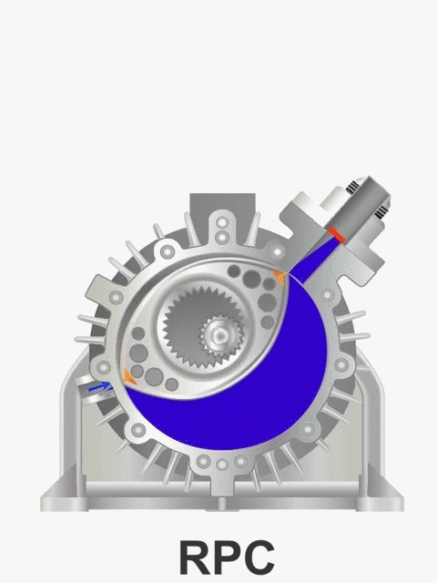

Для СЛА приемлемо была бы связка СПГГ + расширительная машина на винт или несколько.
Без привлечения электротехники

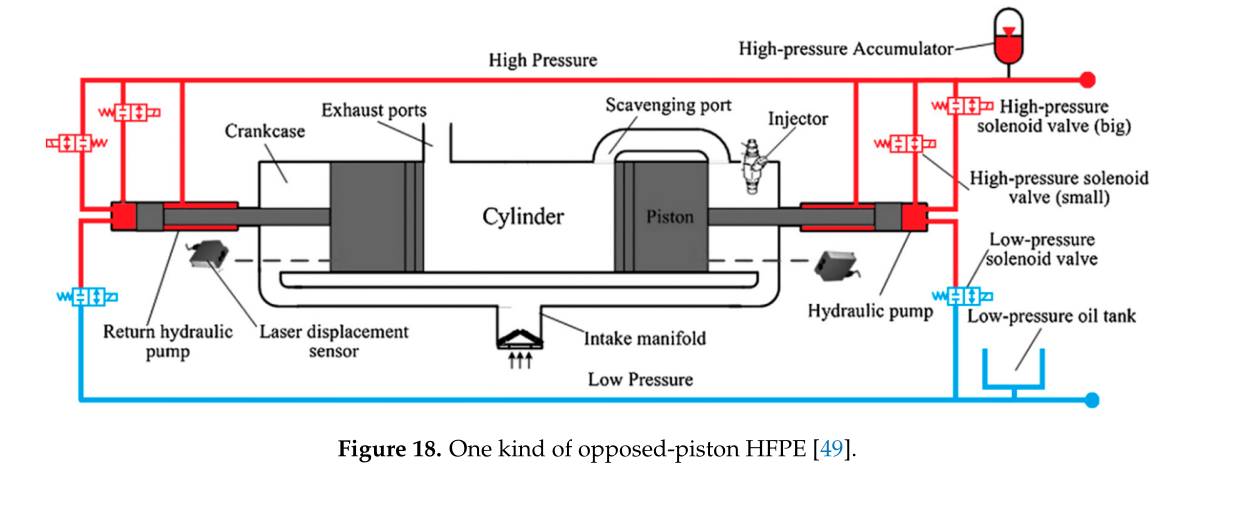

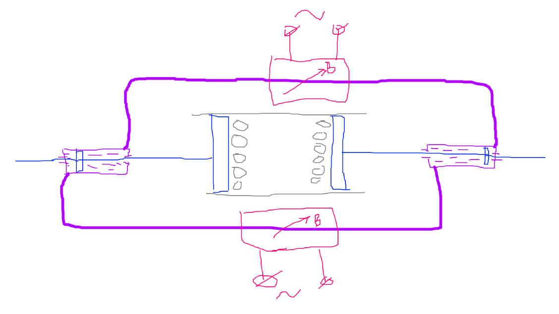

Апну тему. Подумалось тут - известны свободно-поршневые ДВС, с отбором мощности на гидронасос. Innos Chiron - даже был реализован на практике, но он не сбалансированный.
Однако, есть и сбалансированные ПДП схемы, вроде этого:
Вопрос - а почему бы не сделать гидравлический сихнронизатор, в качестве рабочей жидкости - использовать жидкие металлы (например, Na-K эвтектику, как неплохо освоенную и имеющую относительно низкую температуру замерзания),
а мощность снимать МГД-каналом?
Дополнительный бонус этой схемы - возможность реализации гибридной силовой установки летательного аппарата, с высокой управляемостью - большую часть мощности первичного двигателя (СПГГ) - подавать на движители (роторно-лопастные расширительные машины, турбины...) в виде горячего газа, а меньшую, выработанную МГД-преобразователем - на совмещенные с движителями электродвигатели, обеспечивающие управление. Другой бонус - возможность перемещения поршней в ВМТ/НМТ и запуска СПГГ, используя МГД-генератор как электропривод.

Имхо, наиболее подходящая расширительная машина для использования совместно с СПГГ.
