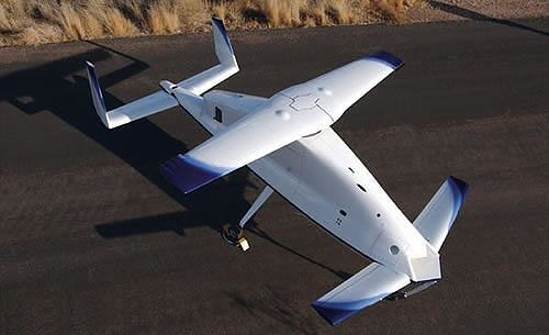

Здесь - http://www.business-gazeta.ru/article/47367/ более понятно и наглядно, только нужно в полный экран, иначе деталей не видно.
А схематично, всё происходит
вот так.

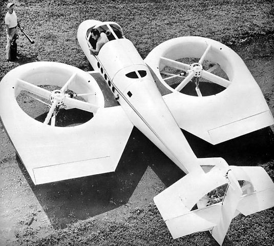

Colibri_thalassinu сказал(а):
Мне так кажется что тут такие же проблемы как и у американского транспортного "Осбри" - проблема соосности моторов и все что с этим связанно (там за всем следит машина сама, чел просто не успеет) и плюс проблема обдува крыла при висение, когда винт находится перпендикулярно плоскости крыла. Надо или поворачивать вместе и крыло - винты или переносить винты за влияние плоскостей или плоскости вынести из ометаемой площади винтов, последнее возможно на тандемах, при том так что бы средняя хорда легла в ЦД.
Есть еще один вариант, но с картинкой плохо ( стер наверно, есть не что похожие) когда ставятся два однолопастных несущих винта на одной оси как на однолопастных вертолетах и в момент перехода с режима висения в режим полета, эти лопасти остановятся таким образом что бы образовалось обычное крыло самолета, но разнесенного на разной высоте, но там то же косяков не счетное количество (которые нужно решать, если конечно они разрешимы - особенно в момент перехода).
Или вот так можно поступить

SVD сказал(а):
Мне так кажется что тут такие же проблемы как и у американского транспортного "Осбри" -1. проблема соосности моторов и все что с этим связанно (там за всем следит машина сама, чел просто не успеет) и 2.плюс проблема обдува крыла при висение, когда винт находится перпендикулярно плоскости крыла.
1. Не верно. Все моторы на КАИ-VТ
абсолютно не связаны синхронизирующими валами, как на V-22.
2. Тоже неверно, потому как крыло не обдувается разнесёнными винтами, присмотритесь внимательней. Это на видео по ссылке наблюдается чётко.
Хоть один, который хоть малой серией пошёл из представленного, найдёте? [smiley=happy.gif] Сомневаюсь, потому как я искал - результат "0"! 😎

http://www.business-gazeta.ru/article/47367/ Это "экзотика"??? :-? Люди работают по специальности, годами! И это реальность, посмотрите видео, оно есть по ссылке, уверяю Вас! [smiley=happy.gif]
alfa_DOP сказал(а):
Поэтому к любому предлагаемому КОНЦЕПТУ надо таки написать пару строк - для чего "творческие изыски", кроме простой и понятной цели: "Сделать такое, чтоб все ох#ели!!"
А разве "рядовой вертолёт" умеет летать со скоростью более чем рекорднопостроенный  "Sikorsky X2", который смог достичь скорости 468,6 км/ч, став самым быстрым вертолётом в истории авиации? А разве "любой рядовой скоростной самолёт" может взлетать и садиться с площадки в его габариты? 😀
Вот я предложил, то что сделали в Казани - а Вы обозвали это
всякие экзотические картинки И непонятно - для чего ЭТО?
Суть, что это, "с чем едят", и как устроено - понятно из текста ссылки! Если что то непонятно - http://www.reaa.ru/cgi-bin/yabbB/YaBB.pl?num=1385155992/0#0 файловый архив в помощь! Или люди зря старались донести до разума других, чтобы понятно всем было? :-?
Суть мною предложенного, попробовать действительно получить реальновозможное из модели КАИ - в реальный пилотируемый ЛА! Благо, он не так сложен в концепции, как "ОСПРИ" [smiley=happy.gif] Не сложнее "квадрика" 😎

В этом (не ругательно) экзотическом,
[media]http://www.youtube.com/watch?v=TnGhEInTXYc&x-yt-ts=1422579428&x-yt-cl=85114404#t=40[/media]
ни чего сходного с Казанским БПЛА не находите? Ну, разве что отсутствует
При достижении высоты крейсерского полета аппарат зависает, и пилоны двигателей поворачиваются на 90°.
В процессе поворота двигателей происходит увеличение горизонтальной составляющей скорости. Крыло при этом создает подъемную силу, компенсирующую уменьшение вертикальной составляющей тяги винтов.
эта "деталь" :exclamation и нет примитивной механической связи роторов. 😎

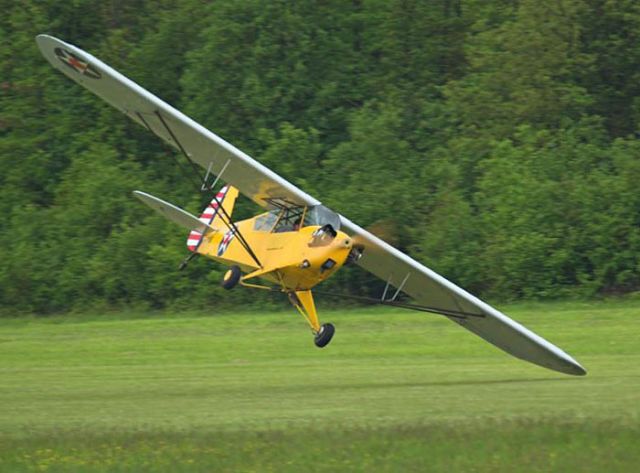

Фото - маневр у земли самолета с длинным крылом.

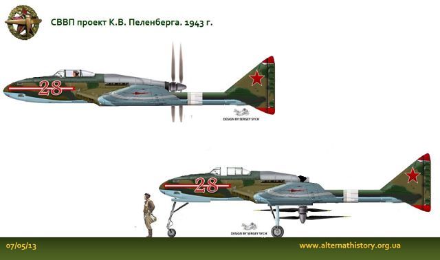

По просьбе Вадима тема поменяла раздел. Раз пошла такая пьянка такое дело, вот еще кладезь концептов  🙂
http://www.reaa.ru/cgi-bin/yabb/YaBB.pl?num=1258756458
Еще один старый проект
