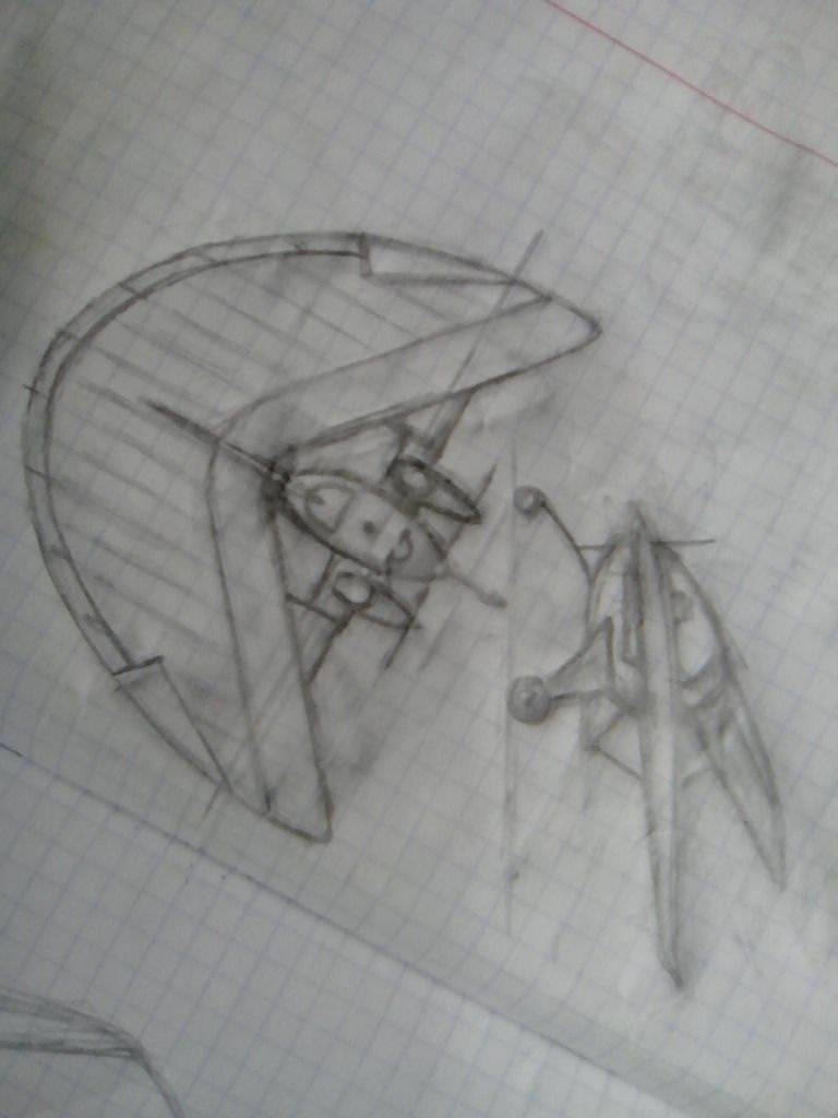

А  эскиз с обратной стреловидностью в плане симпатичный
Ещё по двигателю я не знаю характеристики двигателя может его сместить ниже чтобы при ударе он не догонял пилотов он может выступать за нижнюю поверхность крыла для охлаждения а до вала в плоскости крыла может быть клиноременной понижающий редуктор
Размещение мотора от центровки и оси винтов. На эскизе условно. Если он догонит пилотов при такой конструкции, как фюзеляж "Лешего", то ничем особенно им уже не повредит. Тем более, что при фронтальном ударе пройдет между ними, не в спину.

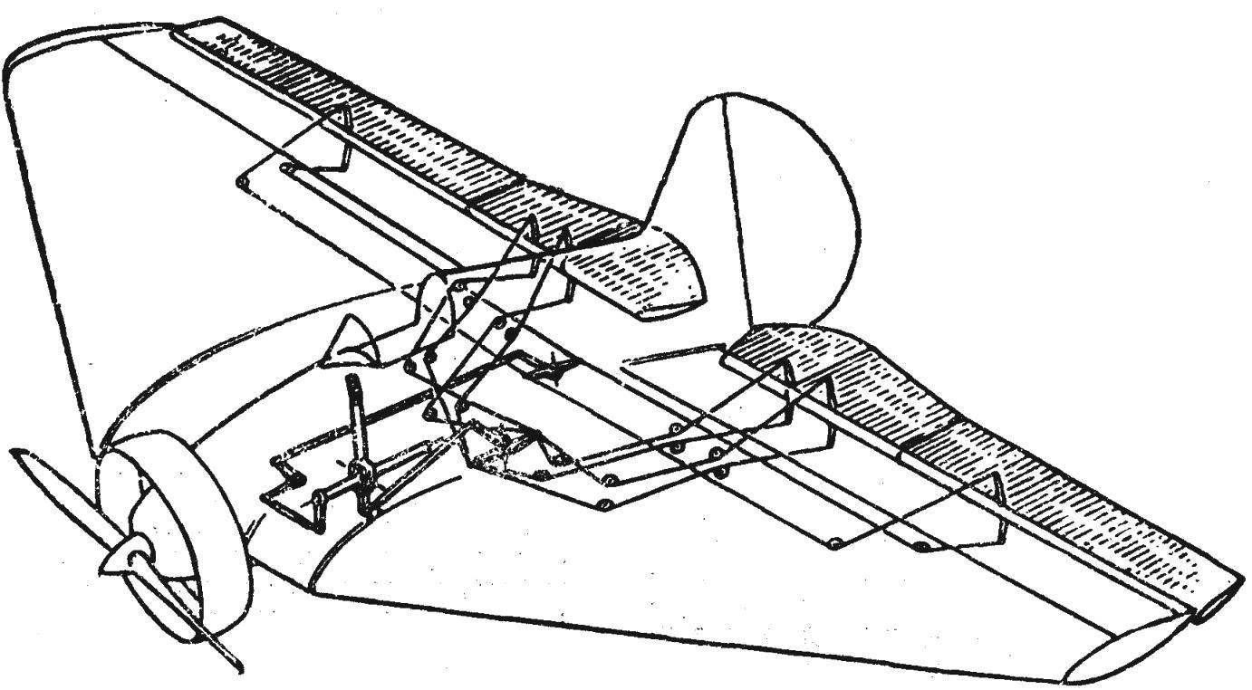

Мне все таки кажется сомнительным, возможно стоит оставить лазейку для установки элевонов и концевых плавающих элеронов как на S-2

Плавающие смущают приростом Сх на 15-20%. Мне все-таки видится схема рулей как на S-4.

Не думаю, что Вы много выиграете обратной стреловидностью передней кромки. Выигрыш особо проявляется при больших углах стреловидности(более 45), что для крыльев блинов будет дополнительным гемороем с построением силовой схемы, узлами крепления и т.д.
Достаточно, думаю реализовать отриц. стреловидность по 1/4 хорд.

Большая обратная в ущерб простоте неприемлема от малой вреда не будет возможно плюсы в обзоре

она у Вас не отклоняемая?
Есть такая мысль. Часть элементов использовать в качестве элеронов. Как и писал выше про подвесные. Элементы за элеронами неподвижные. Дополнительный бонус такого решения - замена поврежденных элементов задней кромки, в случае касания ВПП при слишком крутом парашютировании, а не дорогостоящий ремонт самого крыла.

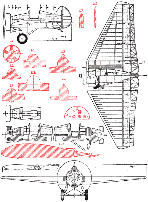

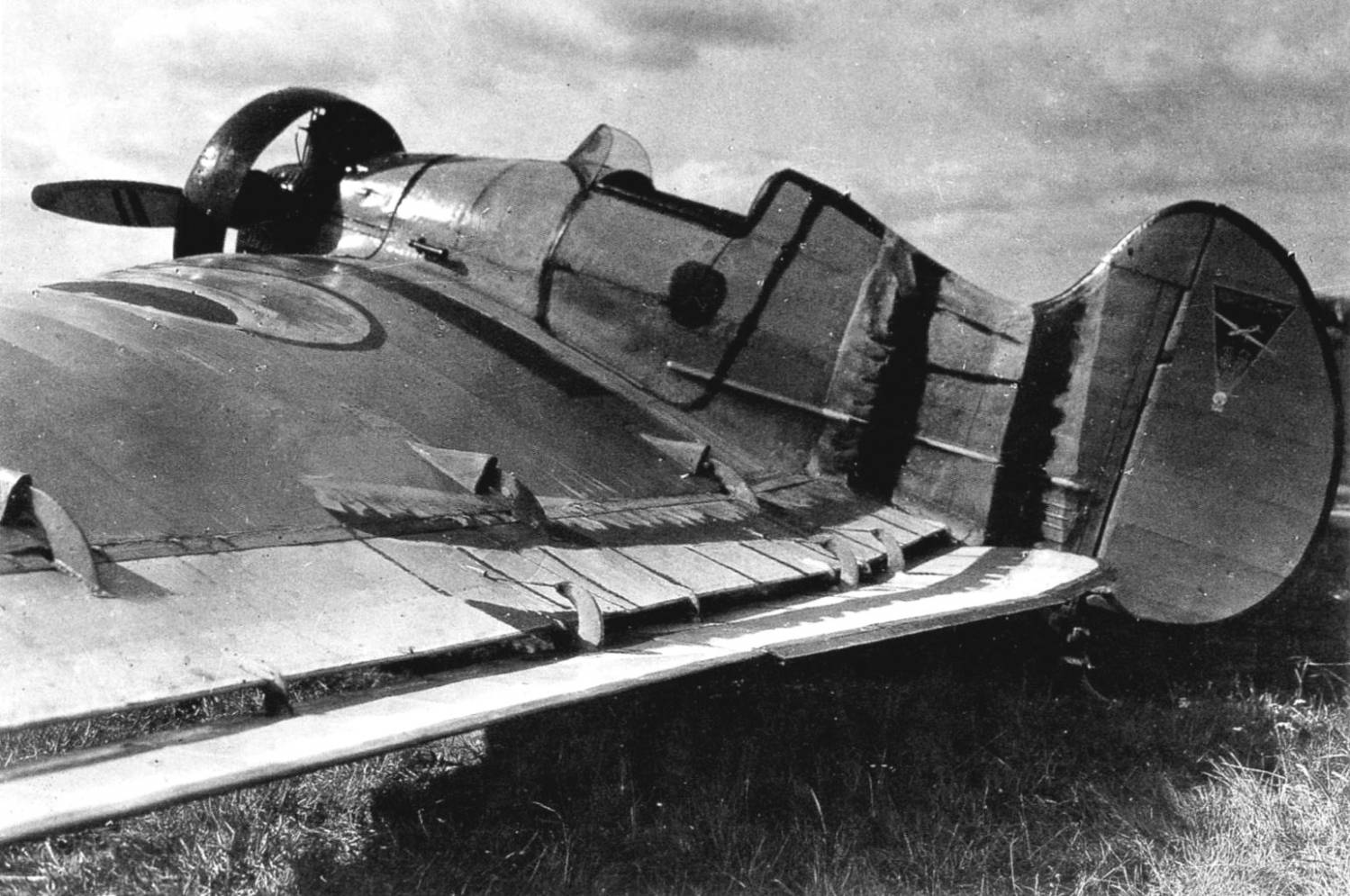

По профилям. Если не использовать S-образные профили, то приделся городить механизацию задней кромки
Я такого не говорил. Наоборот ведь, 8-Н-12 S-образный? Если не он, то аналогичный тому, что был на S-4. На взгляд точно не М-6. Но, как видим, никакой механизации по задней кромке. Если смущает рисунок ЗК, то его легко подправить.
