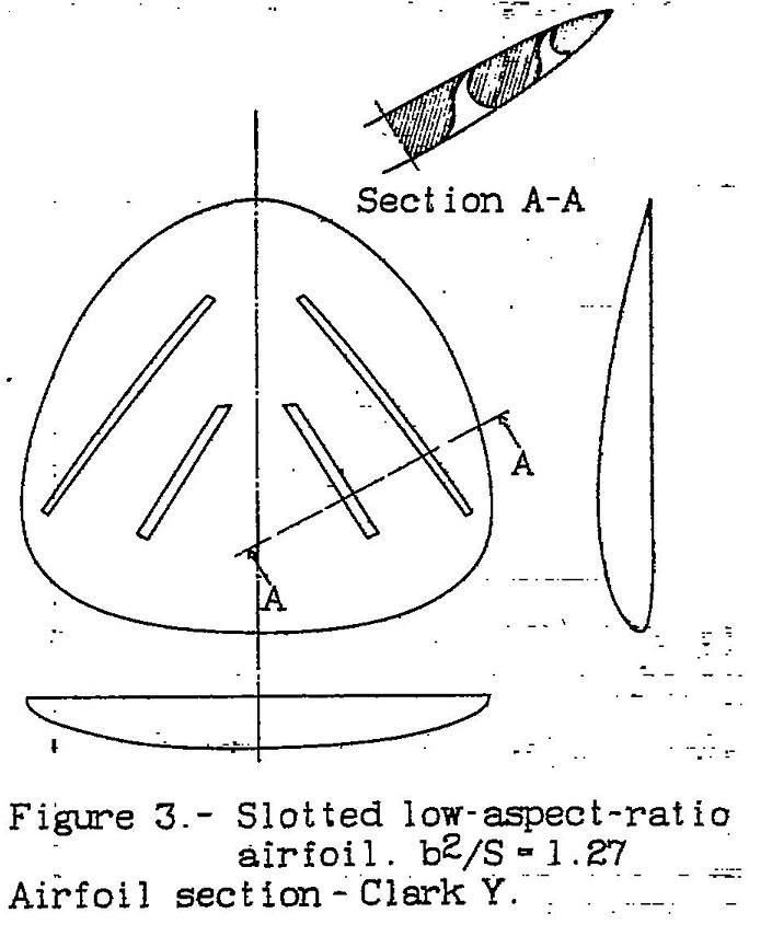

К вопросу о стреловидности. Можно ли считать профильные щели аналогом обратной стреловидности передней кромки крыла?
    67,8 КБ · Просмотры: 196
По всей видимости нет. В данном случае щели выполняют "сдув пограничного слоя", в направлении, противоположенному перетеканию, увеличивая скорость в верхней части крыла. Некий вид "щелевого крыла" малого удлинения
Но кроме того, за щелью образуется как бы свой профиль обтекания, аналогичный крылу, передней кромкой которого является задняя стенка профильной щели.
По Нгуэн Дык Куонгу ОС интересна, в основном, снижением индуктивного сопротивления. А вихри "перетекания" даже создают дополнительную Су, плотнее прижимаясь к общей площади крыла.

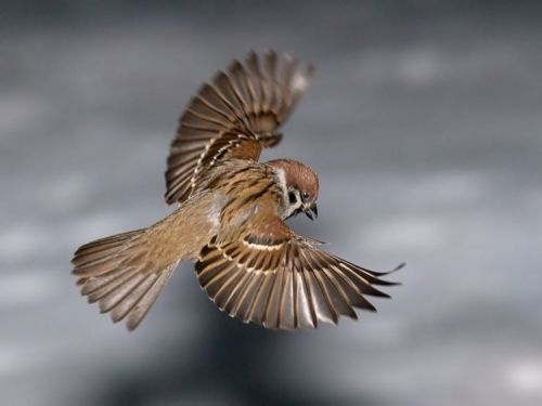

зачем все эти извраты--ради оригинальности :STUPID--посмотрите на птиц--эволюция сотню миллионов лет отрабатывала удачную аэродинамику--нигде нет коротких крыльев--всяких щелей и другой лабуды :IMHO :~~)
Дебаты о целесообразности предмета темы запоздали года на полтора. Либо идем по ссылкам на документы ранее в теме, либо проходим мимо.

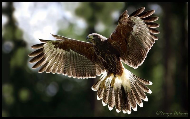

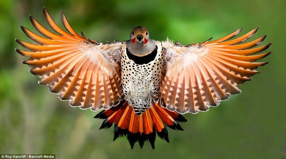

показан динамический режим торможения на посадке--так все птицы садядься на пяточок --угол атаки почти 90 град--максимальная площадь распушенного крыла и хвоста:IMHOв крейсерсом полете перья плотно прижаты к друг другу для максимального ак :~) :~)несколько лет назад я вел научную работу по аэродинамике птичьих крыльев в разных режимах полета 😎скажу одно--механически повторить кинематику птичьего  крыла при современной технике невозможно :IMHOвсе исскуственные махалеты--примитивны изза несовершенства механизмов и систем управления крыльями :IMHO
Давайте о махолетах в соответствующих темах. А проведенную научную работу, выложите на соответствующий ресурс. Зайдем, почитаем. Бессвязные, неинформативные возражения не греют. Никого не беспокоит, что чье-то знание ограничено мнением, которое хрен оспоришь, а главное никто и не собирался. Чтобы понять смысл обсуждения, почитайте хотя бы Сутугина. Если и это неинтересно, не стоит засорять тему. Периодически тут возникают персонажи с обострением непризнанной гениальности, но они игнорируются. Лично мне интересны ответы на мои вопросы, а не ответы на вопросы, которые я не задавал.

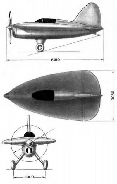

http://www.sovplane.ru/readarticle.php?article_id=100
Самолёт имел необычную для того времени схему треугольного летающего крыла, соосные винты на удлиненном валу, убираемое в полёте шасси...........
  ................На первых порах пилотирование «Стрелы» показалось лётчикам весьма сложным, особенно выполнение маневра по горизонтали. Крыло малого удлинения требовало большого угла атаки (до 22 г) на взлете и посадке. Иногда пилоту удавался лишь полёт по прямой. Все это было следствием сравнительно небольших скоростей, которые «Стрела» могла развивать с двигателем мощностью всего в 140 л.с. Когда же лётчики освоили самолёт, а сделали они это довольно быстро, «Стрела» и с этим двигателем летала хорошо и развивала скорость более 300 км/час.
