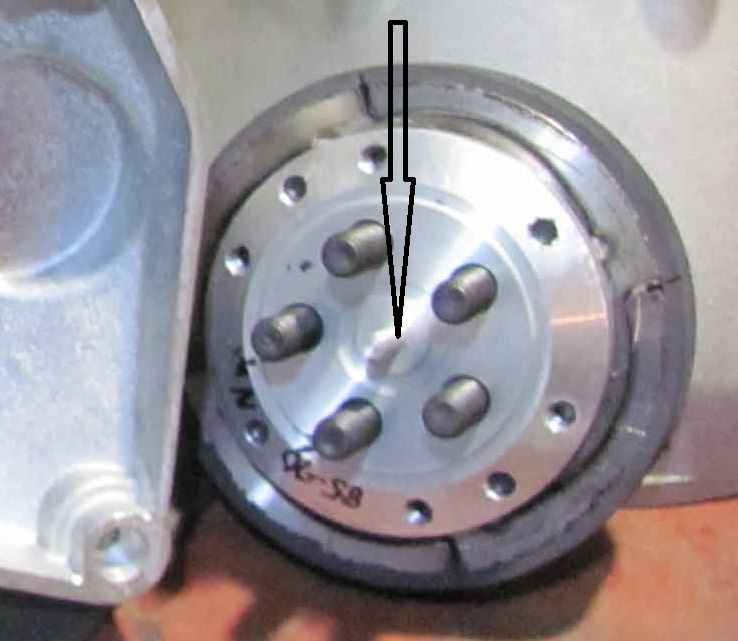

Есть проблема с силовой установкой, двиг. R1150 ред TakeOff G3.
Проблема в вибрации почти на всех режимах. Двиг без редуктора работает ровно Заслонки отрегулированы, на глиссаде с расцепленным редуктором вибрации тоже нет. Как только происходит зацепление редуктора начинается очень неприятная вибрация. И еще вопрос, центрирующая пимпочка что на фото на R1150 нужна или нет?
mz
Каким образом эта проставка  центрируется  с коленвалом ?  Как сцентрирован весь редуктор ?
Без пропеллера тоже вибрация на всех режимах ?
Выяснить можно методом исключения .
1. Крепите проставку  и проверяете на оборотах .
2. Крепите муфту с редуктором и снова проверяете . В сборе !
3. Крепите винт и опять проверяете .
Узел который вибрирует - таким образом  и найдётся .
