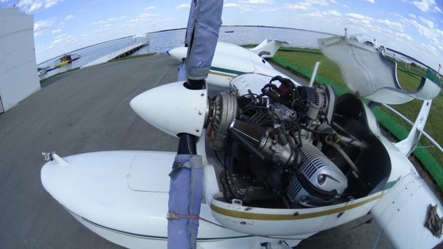

Весьма странно: согласно данных иных пилотов\владельцев R1200GS...тяга у них в пределах 150 кгс :-?
@ Штурман - какова общая масса Вашего СУ Take Off: включая все навесное + проп + все жидкости :question
Штурман, а расскажите как вы на ТэйкОфф колодки на муфте ремонтируете. Или меняете целиком? И какие крейсерские обороты позволяет держать самолет? Какой при этом расход.
Я пропустил часть вопроса , отвечаю : в горизонте самолёт держится на 4700 , но не комфортно . В идеале мне нравилось летать строго на 5000 , скорость при этом в районе 107-110 , зато расход около 12 . Над расходом признаться я повозился немало , наслушавшись коллег про 7-9 литров в час . У Шмеля аэродинамическое качество повыше чем к примеру у Авиатики или СП-30 , но чего только не делал - и диагностику датчиков , и винт настраивал по-всякому , и другой винт пробовал - всё не мимо кассы Лукойла - хоть ты лопни , а 12 литров ему надо подать и никак не меньше .
  Поисий , это такая типа шутка про 150 кг ?  ;) Вы спросите у Супера , он вместе с двигателем BMW вприкуску  собак съел не меньше иных корейцев - так он расскажет сколько он снимает тяги с BMW . Вес моей СУ BMW TAKE OFF со всем до кучи - 87 кг .
  Уважаемый Поисий , Вы почитайте ветку внимательно- здесь всего-то 26 страниц , зато много чего интересного найдёте !

теперь понял почему продаете свою конверсию: при 100 кг массы со всем навесным всег\лишь 250 кг тяги - это несерьезно... :-/

Ротакс-912 при полном весе 83 кг выдает на\гора до 320 кгс тяги :-?
aeroerik
Чукотка, амфибии.
Ув. Поисий, ради 150 килограмм и заморачиваться с BMW ни кто не стал бы. 150 кило и с Ротакса 582-го даже с редуктором 2,58 легко снимаются. И по поводу 300 килограммов тяги Ротакса 912 я разумеется соглашусь (хотя и здесь можно поспорить о некоторых тонкостях), но тут вопрос совсем в другом и относится ближе к вопросу зачем ставят движки БМВ, а не Ротакс 912. Просто если посчитать стоимость килограмма тяги, то получится что Ротакс тягу рублями создает, а не воздухом... ИМХО
Я этим летом получил небольшой налет на двухмоторном "Орионе" с двигателями BMW с TakeOff.  Точно могу сказать, что тяга на старте не менее 200 кило, с меньшей тягой ТАКОЙ самолет ТАК активно просто не взлетал бы.
Да и еще добавлю свои наблюдения для "Ориона" с БМВ - на старте обороты примерно 6100- 6150 винт трехлопастной 1800мм, обороты в крейсере у земли 5200-5300, скорость при этом 135-140. Как мне сказали опытные пилоты имеющие налет именно на БМВ-шных двигателях, винт можно подгружать до 6000 оборотов на старте и тогда можно держать обороты в крейсере 5000 с той же скоростью. Можно летать и на меньших оборотах и на меньшей скорости, но "Орион" достаточно тяжелый самолет и на скорости меньше 130 без закрылков уже чувствуешь себя некомфортно, особенно если воздух неспокоен.
Расход на этих режимах как и сказал выше Штурман очень близок к фактическим 14-15 литрам, расход по маслу очень небольшой. Вибрации очень небольшие по ощущениям, но разумеется для нормальных регулярных полетов винты требуют приборной балансировки в начале сезона. И кстати это очень хороший повод проверки ВМГ для случав когда вдруг появляется даже небольшая вибрация.
Где-то так.. С уважением, Эрнест.
Поисий , судя по Вашим вопросам , Вы по моторам BMW только вникаете в тему . По приведённому Вами примеру с Rofax- 912 видно что здесь Вам тоже есть над чем поработать . Вопрос : как это у Вс так запросто получается делать выводы о том , чего не понимаете ? Вы наверное также ещё и недопонимаете что на этом форуме сидят сильно не глупые Ваши коллеги , которые читают Ваши посты и удивляются : как с таким несерьёзным подходом можно судить что хорошо , а что плохо ?

Всем сторонникам и противникам и тем кто собирается строить  С\У на базе двигателя BMW R1200GS . Посмотрите кино  как у меня он работает. И мои 3 копейки о мифе за вибрацию на Холостых оборотах прошу посмотреть.       https://www.youtube.com/watch?v=zxF6rooJLL4&feature=youtu.be
