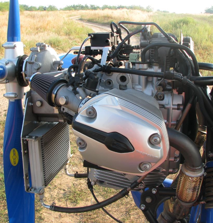

Конверсия двигателя BMW R-1150.
Возник вопрос по креплению маслянго радиатора.
Можно ли крепить жостко или обязательно через подушечки?
Смотрел на этом форуме (в темах про БМЩ) много фото, есть и такие вариантаы и такие.
Но нету не коких коментариев.
Если обязательно они нужны, то поделитесь опытом кто какие используете, там на радиаторе отверстия под М6 болты.

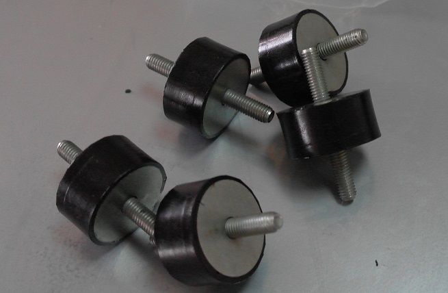

Только через виброгаситель.
http://stpltd.ru/category/zapchasti-k-oborudovaniyu-zhbi/vibroopory/rezinometallicheskie/
Иначе рискуете получить течь в полёте.

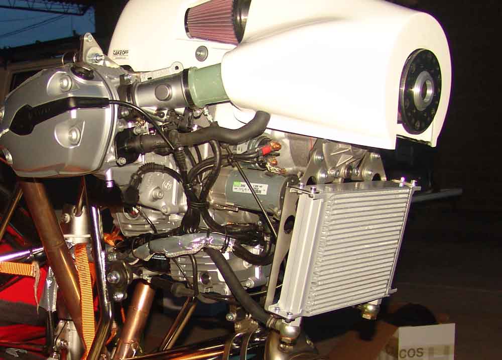

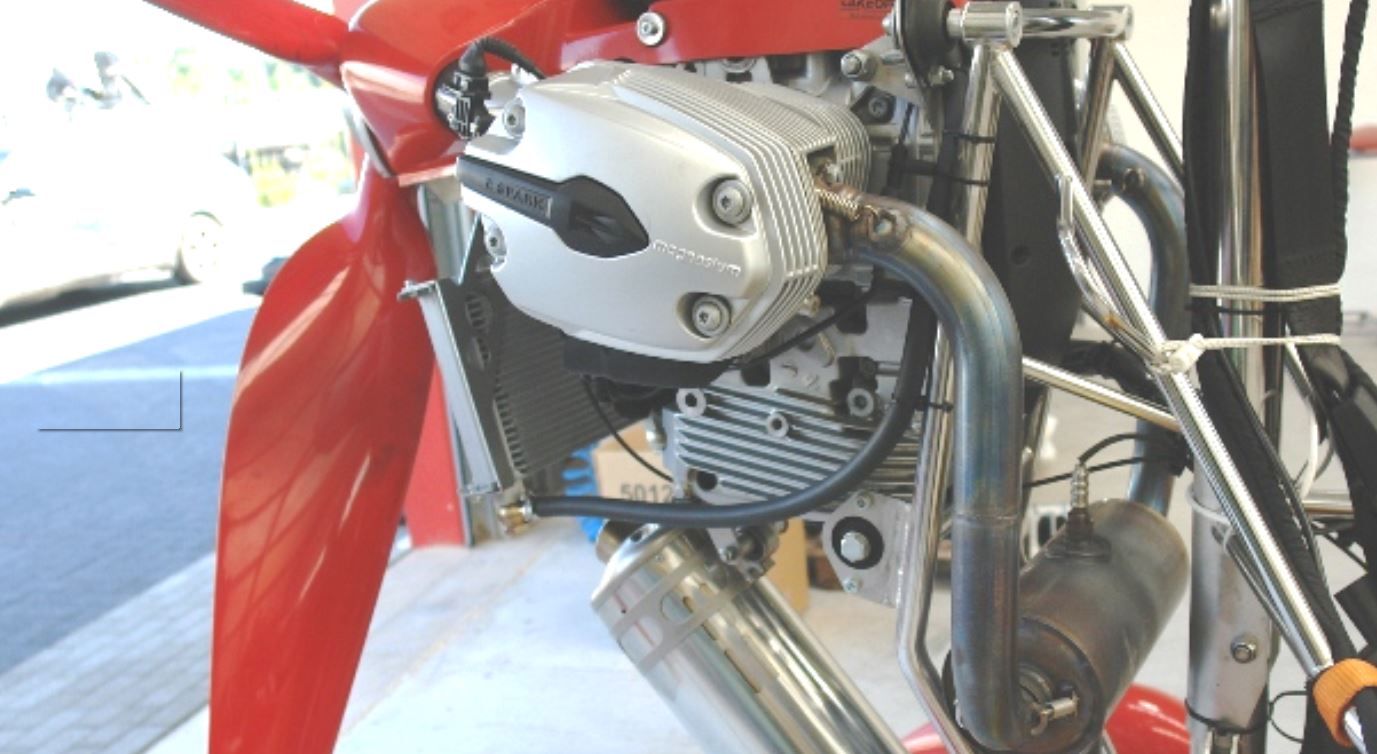

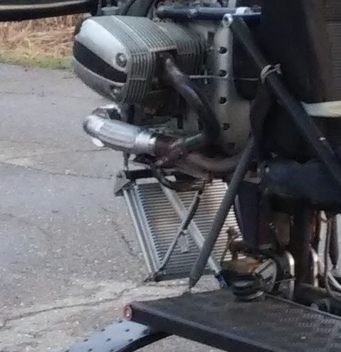

А что у них за решения что у них работает без резиновых подушек?
    119,1 КБ · Просмотры: 324
    141,8 КБ · Просмотры: 335
    38,8 КБ · Просмотры: 323
Только несколко фото из многих
    73,1 КБ · Просмотры: 430
    53,1 КБ · Просмотры: 304

Такого плана подушечки жигулёвские, при незначительных отклонениях углах монтажа - обрывает. Вырезаю с транспортёрной лены толщиной с 10 мм. Эксплуатируются на ура. На десяток лет хватает.

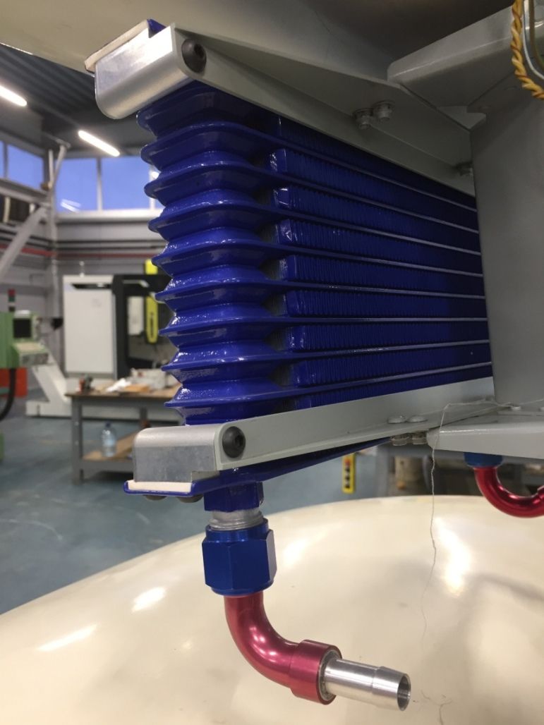

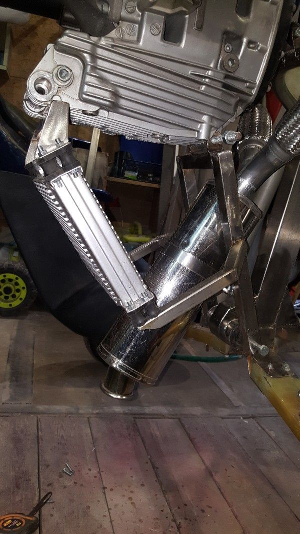

Пока шла буйная дискусия, я поставил радиатор на подушечки [ch128513]
    129,6 КБ · Просмотры: 324
Уважаемый коллега Marius ! Настоятельно рекомендую прислушаться к советам Eagle и Алексей SPB ! Я также проходил всю эту возню с креплением радиатора и по результатам скажу следующее . Первое : радиатор , который Вы установили - чрезвычайно нежный . Вы фото выставили с синим - те значительно прочнее , испытано на себе . Второе : подушки из поднебесной , которые Вы поставили - дрянь . Если подушки жёсткие , появится наружная трещина в районе одного из углов , причём по полукругу . Заварить (восстановить ) не получится , качество металла радиатора не позволит . Третье - если подушки мягкие , их оторвёт , причём оторвёт не резинку , а в месте соединения резьбовой части с резиновым бочонком - Вы даже не сразу увидите что произошёл обрыв . Я выписал кучу разных аналогичных Вашим резиновых подушек , но рабочий вариант оказался такой : сверху резиновые подушки ( по одной ) , а снизу - С-образно согнутая транспортёрная лента . Да , Ваш вариант смотрится красиво и эстетично , но опыт ... его даже не пропьёшь .
Я радиатор не рискнул вообще крепить к двигателю-со временем никакие подушки не выдержат.Прикрепил к раме без подушек-это надежнее.
Если мотор  работает в нагрузке ровно  то амортизаторы не нужны,я раньше ставил кольца от шланга дюритового работало вполне сносно ,но не долго. Ставьте жёстко через фторопласт.

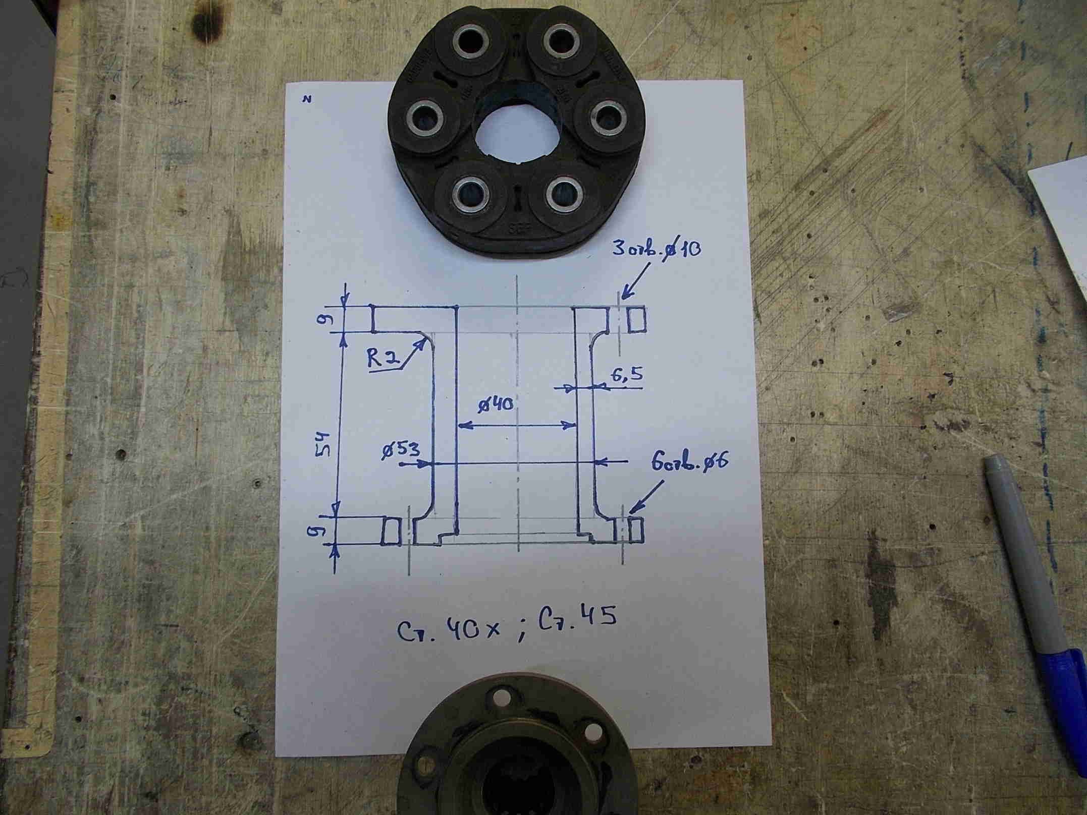

Прошу совета у сообщества. Собираюсь доконвертировать Кашку, мотор БМВ К 1200rs, рядная четвёрка водяного охлаждения, 131 л.с. при 8000 об/мин. и крут. момент 117 Н/м при 6500 об/мин.
Вопрос встал по промежуточному валу, та деталь которая соединит вал двигателя с демпферной муфтой, фактически это трубка с двумя фланцами. Хватит ли такого сечения "трубы" для передачи вращения ? Я тут располагаю только Ст 40х и Ст.45, нужна ли термообработка или можно в состоянии поставки применить? Эскиз прилагаю, на фото фланец двиг. и муфта.
    174,6 КБ · Просмотры: 290

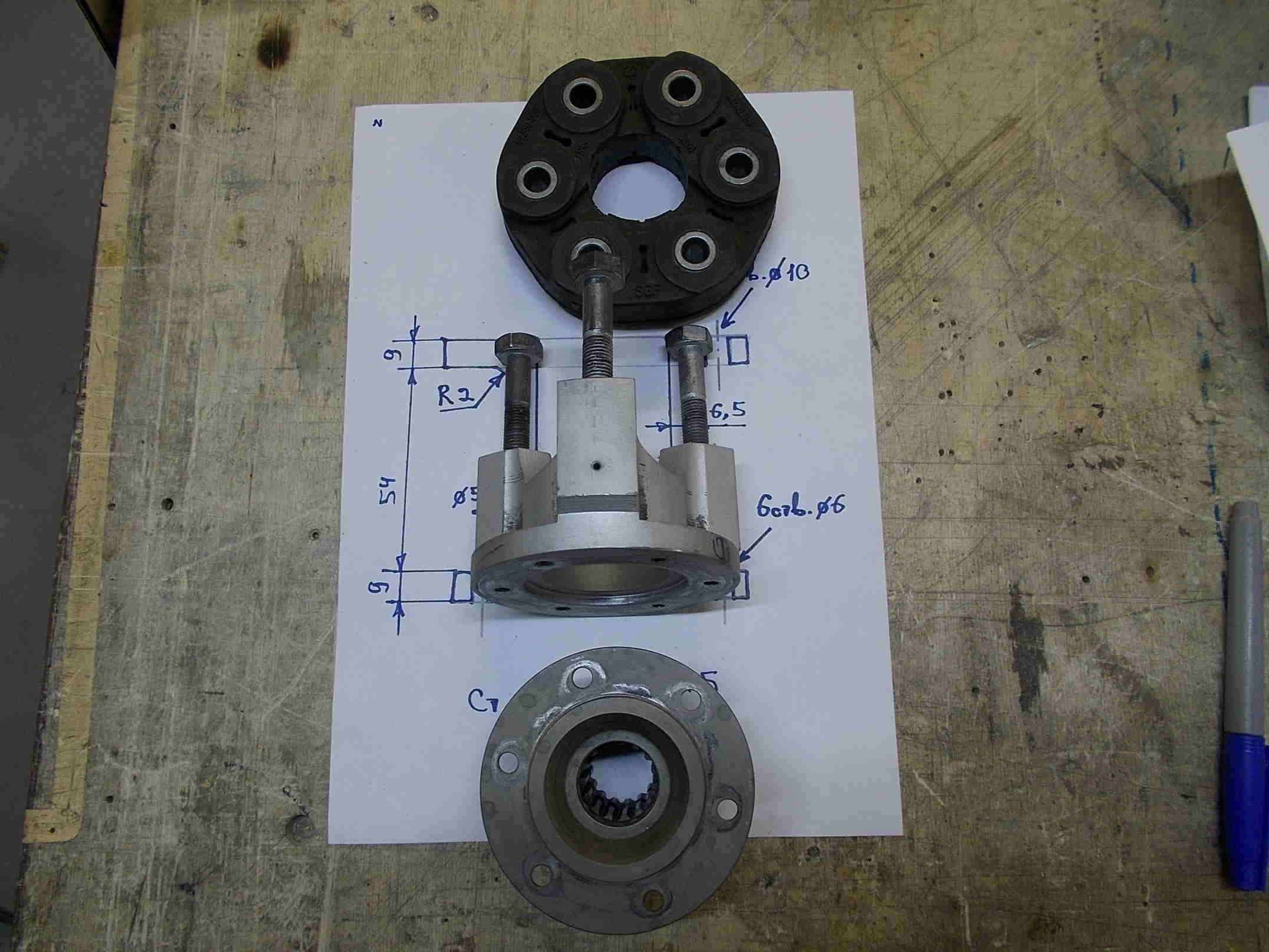

Изначально хотел сделать так, но одолели сомнения, три болта М10 крепления демпф. муфты вкручиваются в тело промежуточного вала и работают на срез в районе окончания резьбы - самое слабое место у болта.
