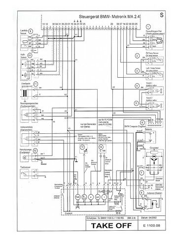

если посмотреть эл. схему блока управления двигателя бмв 1150 то на ней указаны выводы под диагностический разъем - если я сделаю отпайки этих пяти проводов могу ли я провести по ним в сервисе диагностику и как выглядит сам разъем?
    35,4 КБ · Просмотры: 256

Уважаемые коллеги , прошу совета ! На моём BMW R 1150 полетел датчик температуры масла . По подсказке  уважаемого Пуха переточил обычный жигулёвский и к нему указатель от ВАЗ 2106 . Вроде бы всё работает штатно , однако терзают меня смутные сомнения - один из выходов с датчика идёт прямёхонько на мозги . Кто в курсе - нахуа он туда идёт ... и не поспешил ли я , обрадовавшись что решил проблему ?
Vi-kTo-R. Вот кто на практике своего самолета двигателя и редуктора(от Чернова) продвигает эту конверсию в перед в массы 😉. Жаль мало общается на этой ветке по двигателю.
Выход от датчика температуры масла идет на приборную панель, показывает температуру  и при превышении температуры загорается лампа. Все.
Миша спасибо ! Я ничуть не сомневаюсь в твоём профессионализме ! Всё работает штатно , как ты и говорил мне , я лишь смутился что один из выходов датчика заходит в мозги . Ещё раз благодарю тебя , дружище Пух !!!
