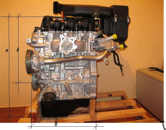

Не могли бы Вы померить размеры двига. оч  интересно
    55,1 КБ · Просмотры: 413

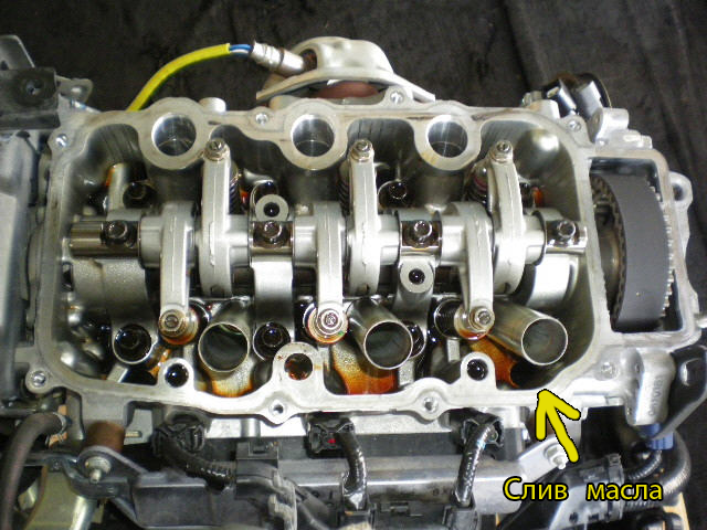

Предлагаю внимательно осмотреть мотор на предмет возможности свободного слива масла, если его поставить вертикально .
Сливное отверстие имеется, только оно будет находиться не в самой нижней точке двигателя. Всего таких отверстий 3 шт, но в вертикальной конфигурации всё масло будет идти через одно, какбэ маловато будет...
А=620 (вертикальный габарит)
Б=390 (ось коленвала - верх)
В=380 (горизонтальный габарит)

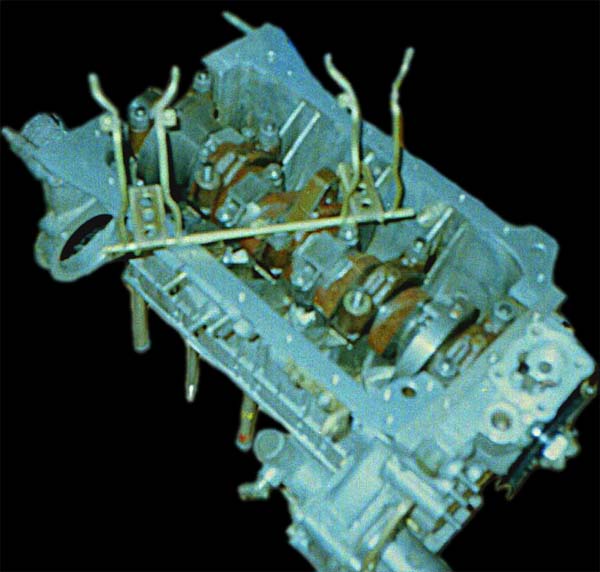

Нашел скупое описание тюнинга масляной системы АЗЛК 1,8 литра с турбонаддувом, умелец подавал масло на днища поршней через трубки:
