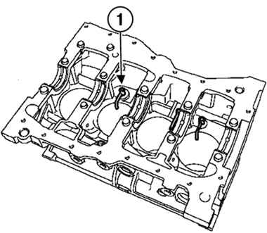

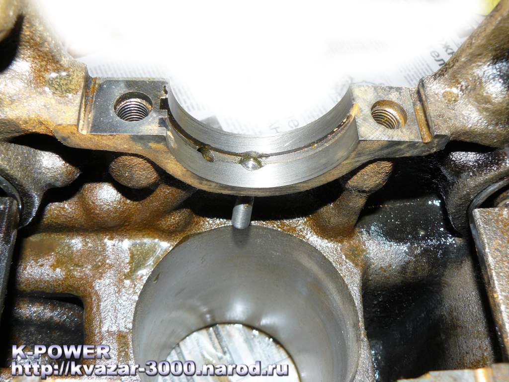

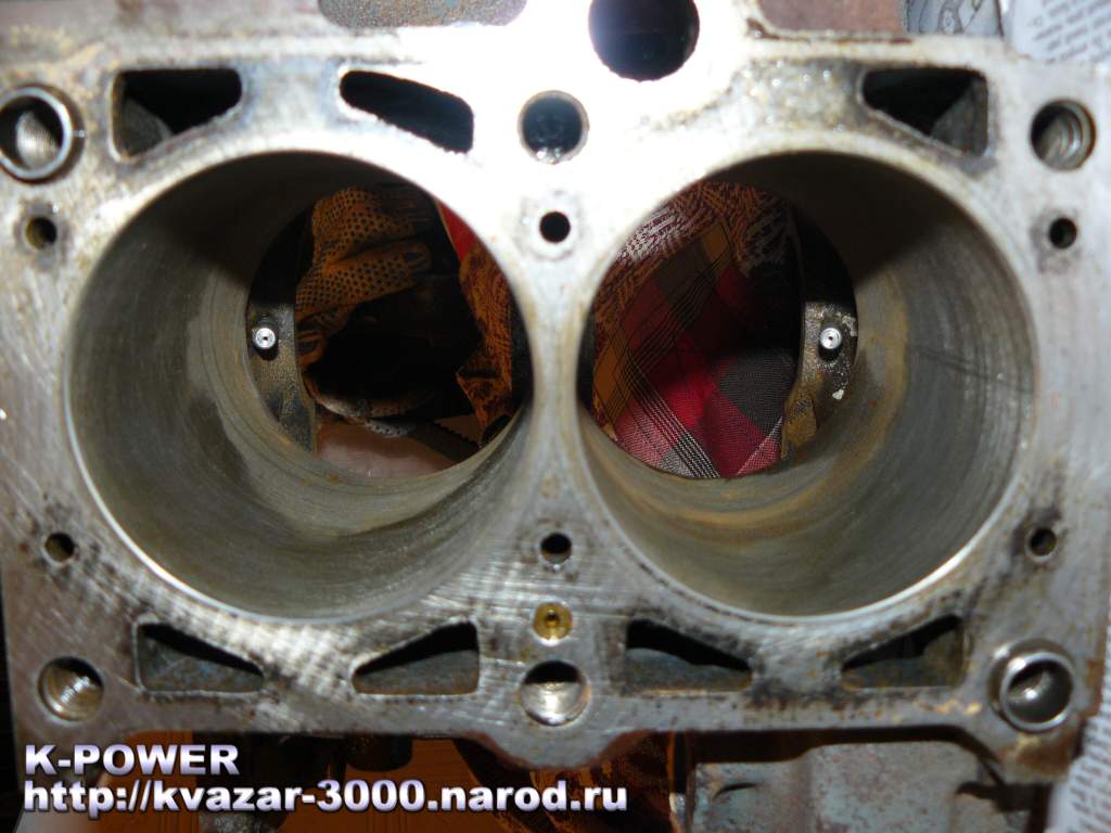

Для истории сохраню сюда найденные катинки по реализации охлаждения поршней - может кому пригодится:
http://www.autoprospect.ru/renault/megane2/2-2-11-1-snyatie-forsunok-dlya-okhlazhdeniya-dnishh-porshnejj.html
Кстати, вычитал в инете, что за смазку стенок цилиндров, тоже отвечают эти самые форсунки - пожалуй вопросов больше не осталось, буду заказывать комплектуху и заниматься напилингом...

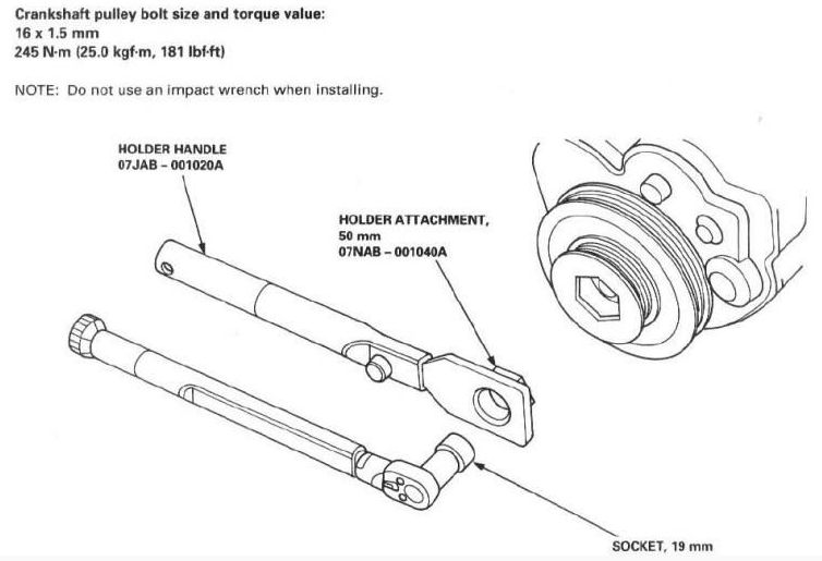

В выходные так и не смог открутить болт на шкиве коленвала.... Придётся делать спец ключ на 51 мм для удержания шкива, затяжка там просто пипец какой-то... Даже болты на 12, на крышке ремня затянуты были так, что охренеть можно...  😡
Наверное на фиксаторе резьбы
На мелких болтах (10 и 12 мм) не видно следов локтайта, про болт коленвала - маловероятно, т.к. там обратная резьба защищает от расручивания...
По форуму хондофилов, все имеют извращенный секас с этими болтами, без спецключа либо ударного гайковёрта - делать там нечего..  😡
Это обычно для японцев. Когда впервые понадобилось открутить болт шкива на тойоте, я сломал все имевшиеся головки на 19. Теперь я знаю, что без массивной головки и метрового рычага к этому месту подходить бесполезно.
Резьба была ЛЕВАЯ? Почему спрашиваю - есть сомнения, на некоторых тачках она НЕ левая. На Ниссанах - точно левая, сам откручивал (при этом тоже сломал пару воротков, головок, и завернул балонный ключ в узел)... По этой Хонде тоже не ясно...
Резьба была ЛЕВАЯ?
Я даже засомневался... Левая... Или, может, правая?
В семье две тойоты и одна хонда. И везде приходилось менять ремни ГРМ, соответственно, откручивать болты шкива. Вроде обычная, правая.
Но чтоб наверняка, нашел-таки в гараже болт шкива с мотора 1KZ. Резьба правая! Могу фотку прислать.
