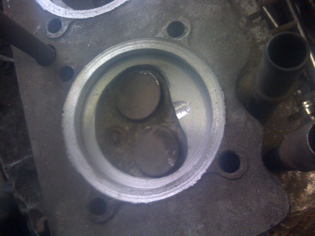

А это головка для мотора с родными цилиндрами.снимаю часть металла вакруг клапана где это возможно для улучшения вентиляции.вообще лучше родную ступеньку в камере сточить под углом,чтобы она не мешала нормальному проходу газов. Еще,желательно облегчить выпускные клапана а так-же все детали их привода на 1 и 4 цилиндрах. Тоесть самые первые клапаны со стороны шестерни грм. Дело в том что через их толкатели подается смазка в оси коромысел и они имеют другую конструкцию и большею массу чем все остальные. Поэтому на высоких оборотах эти клапаны не успевают закрывться и цилиндры начинают отказывать. Я делал выборку в головке клапана,обтачивал стержень под головкой что одновременно увеличивает сечение канала выпуска,обрезал где можно тарелку клапана ( ту что с сухарями) , обтачивал коромысло и вкладывал в штангу вытеснитель,например из пластиковой трубочки с закрытыми торцами. Это уменьшает количество масла внутри штанги и соответственно снижает ее вес.

Вчера приходил друг которому ушел мой луаз, он сейчас собирает инжекторный вариант под поршня 79мм. Посмотрел на фото цилиндров на 82мм заметил что излишние рёбра охлаждения,  будут переохлаждаться, у меня на авиазазике стоят алюминевые цилиндры, и ребра на них меньше чем на чугунных. Так же при поршнях 82 есть мнение что осаживать головку нельзя. То что я осаживал в свое время считал, проливал головки, вообщем было нормально.
vladimir26
Поршни на 82 я взял от девятки,в них есть ''яма'', ее обьем около 15 кубиков.головку посадил так-же на 3 мм но снял фрезой металл вокруг клапанов и подрезал выступ в головке. Обьем камеры в голове получился около 35 кубов. Общий- 50кубов. Рабочий обьем цилиндра -350 см. 350/50+1=8 как видите степень сжатия не так уж и велика. Можно даже еще немного повысить до 8.7. Переохлаждаться думаю не будет,ребра сильно подрезаны с боков и снизу. В любом случае температура не упадет сильнее чем в моторах с водяным охлаждением. Посмотрим,на то он и эксперимент.
hasan
Татарстан
Ну тогда ладно, со ст,сж, понятно а насчёт переохлаждения, я свои цилиндры взял у одного знакомого он их снял с нового движка и заменил чушунными, говорит что движок было невозможно нагреть, может они были расчитаны для югов :-? вообщем имей ввиду
vladimir26
На луазе движок сложно нагреть а на зазе греется сильнее.если температура будет низкая, можно либо прикрыть радиатор либо установить на него жиклер поменьше что одновременно повысит давление масла.сейчас езжу на газе,радиатор закрыт заслонкой и турбина тоже зарта на 2/3. Зимой вообще не нагревался.  Еще,мотор с посаженной головой греется сильнее а с поршнями на 79 еще сильнее. Поэтому решил сделать ребра больше чтобы уберечь цилидры от перегрева.думаю запорожец с этим мотором не будет перегреваться.
hasan
Татарстан
Да на луазе я не разу не перегрел движок, хотя эксплуатиривал его :eek: разве что подводной лодкой не был, хотянынешний хозяин загнал его таки в воду по самые уши движок остановил гидроударом, после вытащил из воды, слил с потдона отстой воды :) и на оставшемся масле доехал до дома, после заменив масло доездил сезон, двигатель слегка колбасило :-?  Когда же дошел до модернизации движка разобрав увидил , 1шатун был целый , 2 слегка погнуты , 1 конкретно прогнулся видимо он мёртвую точку с водой перешел ...

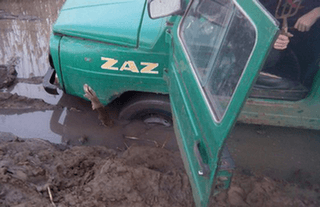

учитесь застрявать. сегодня загнал луаз в речку. раньше я там переезжал а тут воткнулся. тянули 3 мя машинами одновременно и 6 человек толкали. порвали трос 12 мм а он не сдвинуля ни на сантиметр. так сейчас и стоит в воде. завтра буду вылавливать погрузчика ЭНКАДОР или ДТ

Была такая техника ,двигатель был от 408 москвича. Заднюю включаешь,она на 7см поднималась и выезжала ,торсионы посажены были ,а так зверь машина. Правду говорят; чем круче джип, тем дальше бежать за трактором!  ;D Только без фанатизма, а то знакомый слетел в кювет с дороги, тормознули Камаз лесом груженый .А от Нивы только мост задний торчит из сугроба ,ну за него и зацепили" ума то нету" и не трудно догадаться что мост оторвали со всеми амортизаторами. Удачи! :)
Я на ЛУАЗике два года и ок 40 000 км наездил... ежели что, могу советов ценных надавать, сажал его неоднократно и как правило далеко от трактора...
