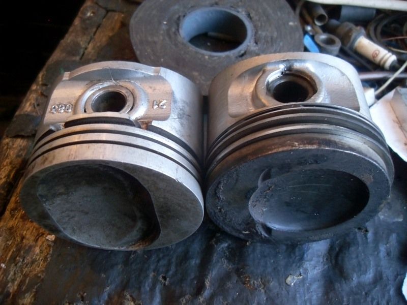

cосед подогнал отличные нивовские поршни,со стопорками. но у них размер больше и КС меньше. наверное придется расточить под них и подложить прокладку потолше. гильза и так тонкая,боюсь не выдержет.

У поршней 2110 лужа и размеры как у 083. Вес больше грамм на 15-20. А палец стопорится как у нивы.

спасибо,я думал об этом. но дело в том что это пока только эксперимент и я не хочу вкладывать средства. использую имеющиеся детали,все делаю сам. если будет работать то куплю новые гильзы и поршни.

я читал статью по установке на заз поршней на 79мм. там стопорки не ставили а запресовывыли в палец заглушки из д-16т с закругленными торцами. этими заглушками палец терся об цилиндр и тем самым фиксировался от смещения. как думаете,можно так сделать? какраз это поможет набрать вес поршня. 83й легче зазовского.

я к тому-что если выпадает стопор,палец вылазит и очень быстро протерает гильзу насквозь.это видимо в том случае если он сидит плотно,его прижимает к гильзе. а если он свободно вращается и в поршне и в шатуне,не прорежет?

Можно заглушки,можно типа шайб .Латунным сносу не будет. На ураловский мотор ставил поршневую на 79мм,выточил латунные пробки и никаких проблем.
можно сам так делал , но надо смотреть за температурой двигателя. я откатал полтора года, а вот следую щий владель по-осени умудрился заклинить. Там получается что-то вроде  не равномерного температурного расширения поршень-цилиндр

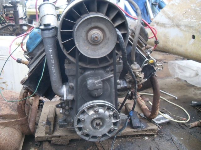

свершилось. сегодня состоялся первый запуск движка с 82 поршнями.  т-как гильзы использовал старые - с выработкой мотор тарахтит. но в общем работает хорошо,звук стал бассистый и не похожий на родной.видимо из-за увеличенного сечения выпускных каналов.

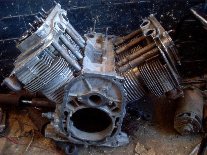

Браво! Мое почтение. Считаю, следующим логическим шагом должно стать изготовление "звезды" на базе запоровской ЦПГ, с помощью товарища из Мелитополя, в качестве поставщика запчастей. Логика в том, что все слабые звенья в виде блока и колена удаляем, а "сахар" в виде воздушного охлаждения и большего количества цилиндров применяем.

итак мотор погонял. пока просто на подставке. заводится с пол пенка,темперетура не растет, масло градусов 40, цилиндры - 70.  работает очень мягко и ровно. выхлоп- ровный гул и газов выходит очень мало хотя обычный двигатель - по выхлопу зеленчит и газы не умещаются в трубе. родной карб - заливает так - что с ажа сыпется из глушака. карб исправный. на холостых тоже льет,регулировка не помогает. только если отключить бензин мотор начинает работать чисто и сразу-же глохнет. тоесть перестает лить когда топлива уже не остается. поидее  если настроить карб то мотор будет гораздо экономичнее родного.. насчет стука, есть подозрение что поршень достает до головки т-как стук усиливается с нагревом и остальные цилиндры не стучат. вскрытие покажет.

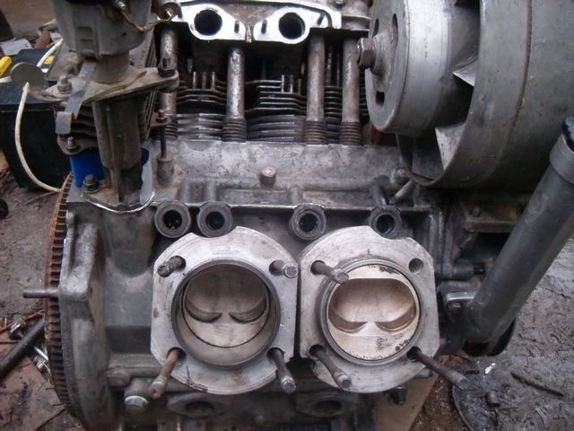

итак вскрытие ничего не показало. но стук был сильный. единственное что нашел - следы от заглушек пальца только на одной стороне цилиндра. палец сидит в шатуне плотно,от руки не сдвигается, а остальные сидят свободно. возможно палец стучал по цилиндру. завтра шлифну и буду соберать.
