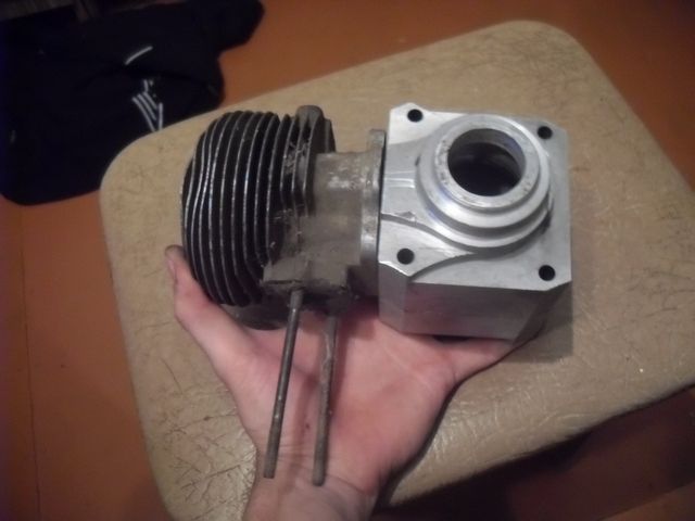

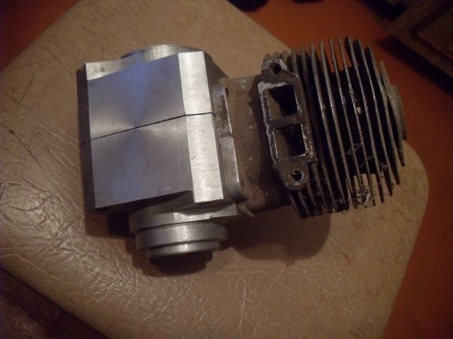

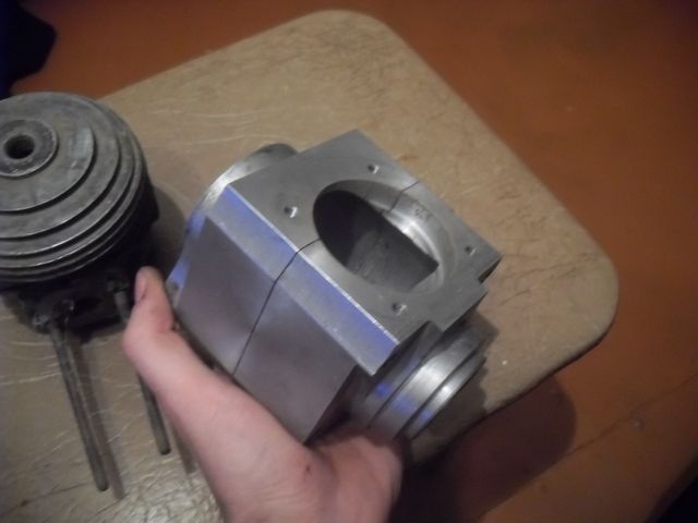

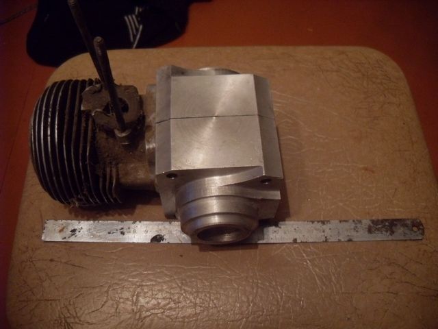

vladimir26
всё сделано на обычном токарном станке, в том числе и боковые плоскости,и расточка отверстий под цилиндры.фрезой только снято лишнее мясо спереди и сзади.
vladimir26
оппозит. цилиндры от пилы- урал. ход думалось увеличить на 2мм это увеличило-бы степень сжатия. мотор задумывался просто как проба сил. можно поставить на лодку с воздушным винтом или попробовать на параплан если форсировать.  впуск - лепестки в картер,выпуск - 2 резанансника. сил 16 выжать думаю можно без проблем. получается около 210 кубов вроде. не помню. а в дальнейшем хотел построить такой-же но с цилиндрами от совы,юпитера или мотороллера т-200. для одноместного самолета.
